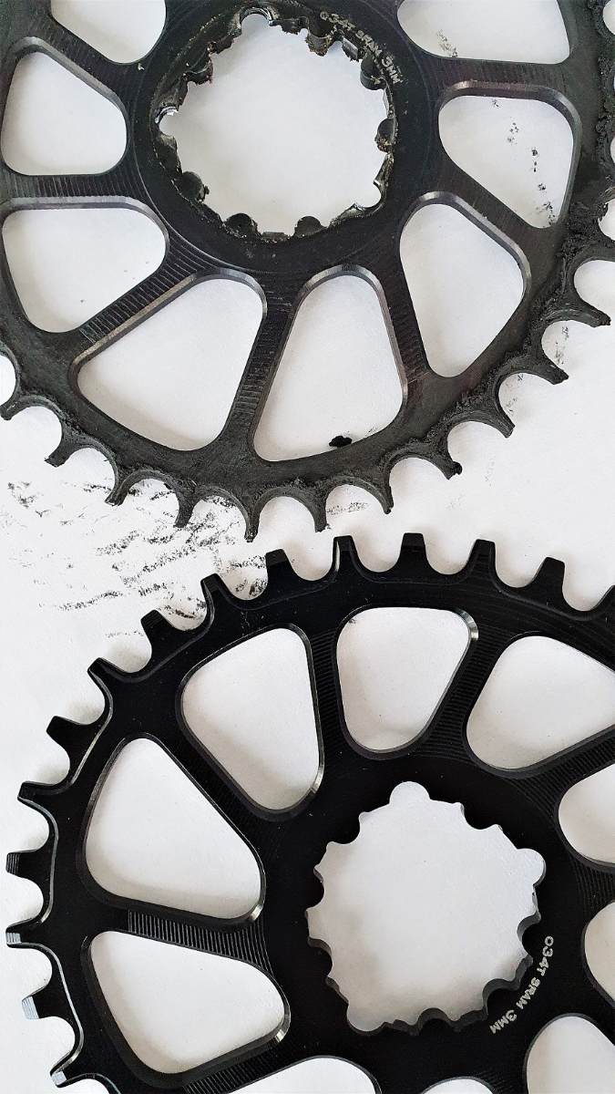

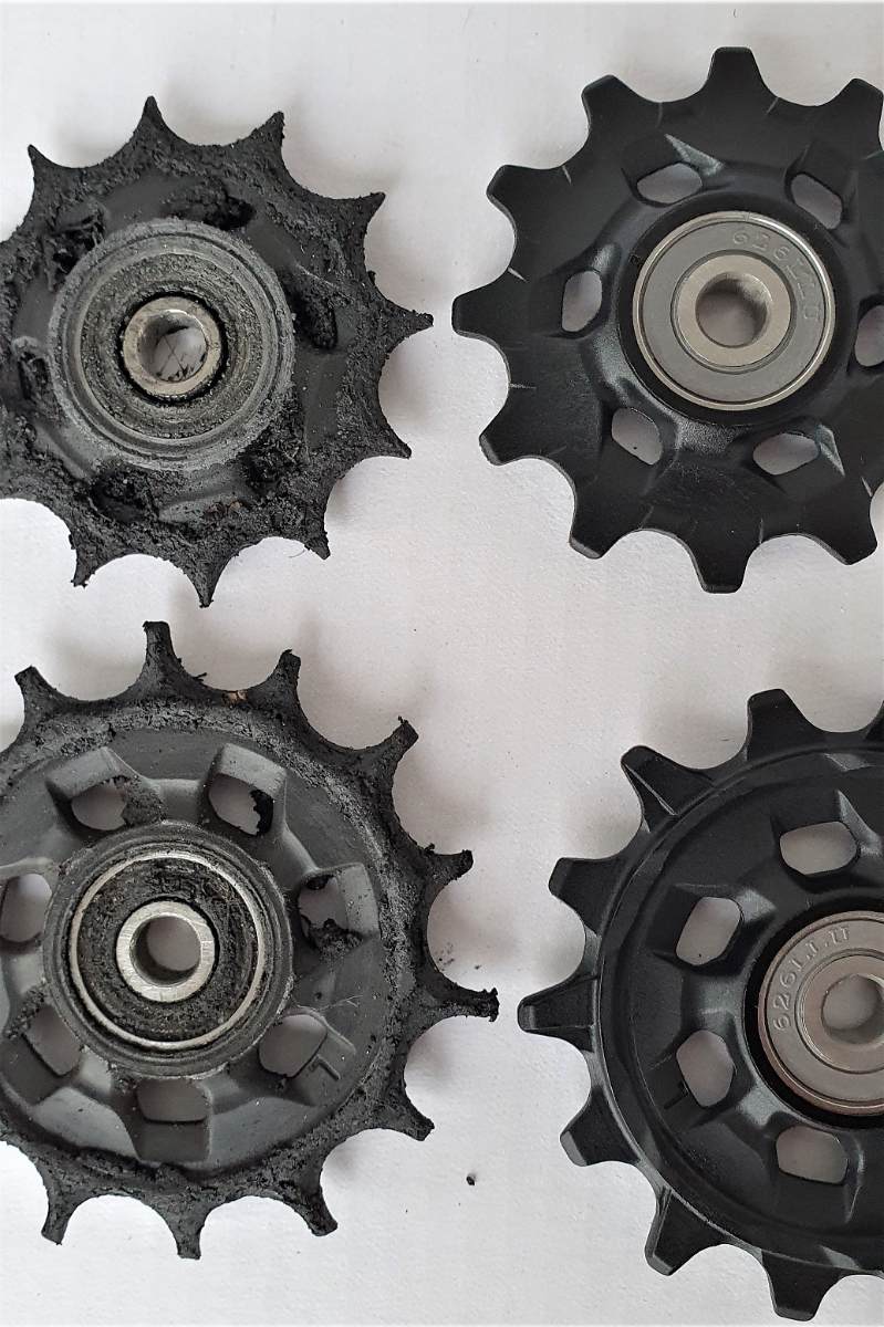

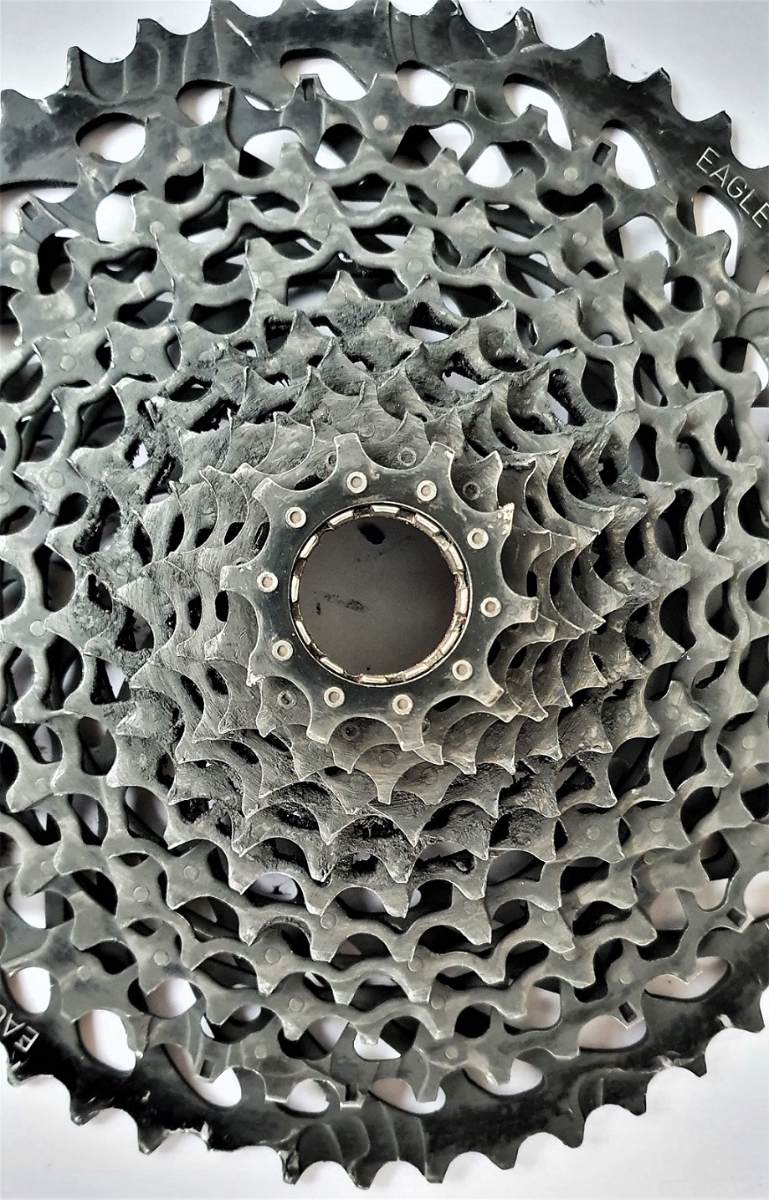

TheJW Napisano 12 Kwietnia 2021 Napisano 12 Kwietnia 2021 To nie wiem, jak z trwałością kaset NX. Moja kobieta ma u siebie, z tym, że ona ledwie ponad 50kg waży i zrobiła na tym może z 800-1000km, więc napęd jest jak nowy. A tak wygląda mój napęd - kaseta GX Eagle, łańcuchy KMC x12, owal Banless 34t - po 5000km: Kółka były w międzyczasie wymieniane na lekko zużyte z innej uszkodzonej przerzutki. Zdjęć łańcucha nie wstawiam, bo to bez sensu. W każdym razie rolki latają sobie luzem, a jak łańcuch jest suchy, to może robić za grzechotkę. Jeśli dobrze pamiętam ma 118 ogniw, wydłużył się o nieco więcej niż jedno, co daje ~1,8% wyciągnięcia. W tym momencie kaseta się poddała... I z tego miejsca bardzo chciałbym pochwalić zębatkę Banlessa, która do samego końca działała bezproblemowo i nie zrzucała łańcucha!
TheJW Napisano 12 Kwietnia 2021 Napisano 12 Kwietnia 2021 Nie, początkowo na 3, ale oczywiście nadszedł czas, kiedy jeździłem już tylko na jednym, bo pozostałych kaseta nie przyjmowała. Jeden z tamtych łańcuchów (złoty KMC) przymierzyłem do nowego i był wyciągnięty ok. pół ogniwa. Teraz będę testował SRAM X01 Eagle, podobno obok XX1 najlepsze 12-tkowe łańcuchy. Cóż...masa, styl jazdy, nieoszczędzanie sprzętu i jazda w każdych warunkach przez cały rok robią swoje. 🤷♂️
