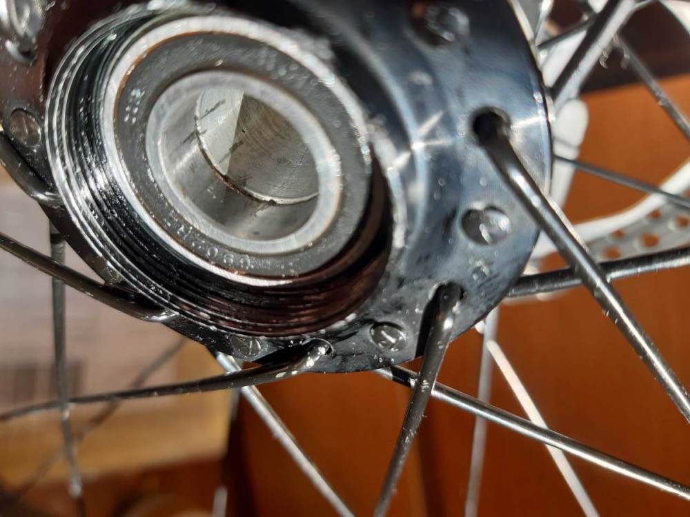

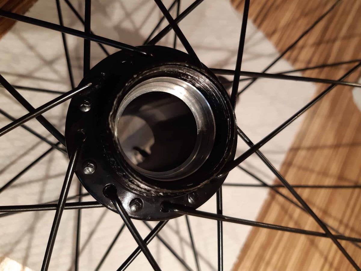

Safar Napisano 23 Marca 2021 Autor Napisano 23 Marca 2021 Tak to wygląda, krawędzi w środku jest może 1mm.
Safar Napisano 23 Marca 2021 Autor Napisano 23 Marca 2021 Będę musiał poszukać innego rozwiązania niż ściągacz za 1100 zł..

cyklista Napisano 23 Marca 2021 Napisano 23 Marca 2021 Wydaje mi się, że jest to tulejka włożona między łożyska, a nie korpus piasty, inaczej jak to miałoby się kręcić. Spróbuj ta tulejkę trochę opukać, żeby przesunęła się góra-dół względem łożysk i odsłoniła krawędź łożyska.
Safar Napisano 23 Marca 2021 Autor Napisano 23 Marca 2021 Ma to sens, tym bardziej że piasta z zewnątrz jest równa, nie zwężona. Przy próbie prasowania z jednej strony, powinno wypychać łożysko z drugie. Spróbuje tak zrobić, zobaczymy.
wkg Napisano 23 Marca 2021 Napisano 23 Marca 2021 To chyba najlepszy trop. Z tym wypukiwaniem przez drugie łozysko i tuleję.
cyklista Napisano 23 Marca 2021 Napisano 23 Marca 2021 Nie do końca, zewnętrzna bieżnia łożyska będzie osadzone w korpusie piasty, zrób tak jak mówiłem spróbuj tą tulejkę popukać góra-dół i osłonic krawędź łożyska, a później jak koledzy pisali jakimś prętem wybić każde łożysko z osobna, jak już będziesz miał do niego podejście.
wkg Napisano 23 Marca 2021 Napisano 23 Marca 2021 To by znaczyło, że zupełnie zchrzanili tą konstrukcję albo zapomnieli włożyć Segera.
Safar Napisano 23 Marca 2021 Autor Napisano 23 Marca 2021 Nie ma jak tej tulejki popukać góra dół. Z dwóch stron piasta w środku wygląda tak samo. Tylko przez łożysko można to zrobić.
cyklista Napisano 23 Marca 2021 Napisano 23 Marca 2021 Chyba się nie rozumiemy, nie masz stukać przez łożyska w tą tulejkę, żeby ją przesunąć wzdłuż osi piasty, ale nacisnąć na ta tulejkę, żeby przesunęła się promieniowo (prostopadle do osi piasty) i odsłoniła od wewnątrz bieżnie łożyska. Na tym filmiku masz pokazane o co mi chodzi:

Patryke Napisano 23 Marca 2021 Napisano 23 Marca 2021 Młotek bezwładnościowy co koledzy wcześniej wysyłali tez potrzebuje krawędzie aby zaprzeć. Jednak tutaj jest mała szansa, a może jak wystarczająco mocno go rozepchasz to się uda. Ale jak łożysko dość mocno siedzi to wątpię... Sam ostatnio tak wyciągałem z piasty i nie było łatwo. Takie cuś: https://pl.aliexpress.com/item/32835059769.html?spm=a2g0s.9042311.0.0.27425c0fbAPVSS Ew. wersja hardcorowa - rozbierz łożysko, wyjmij kulki aby pozbyć się wew. bieżni i wtedy może będzie jakiś punkt zaparcia 😎

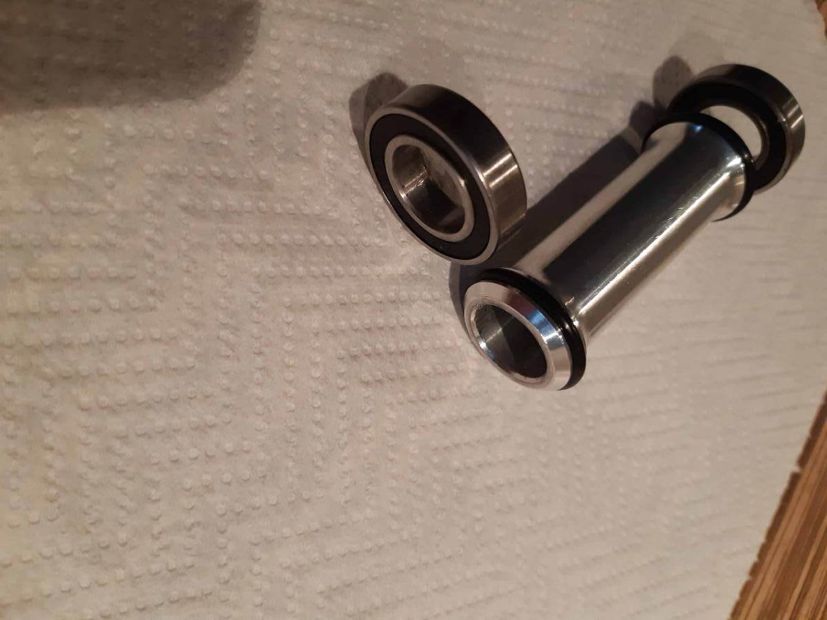

Safar Napisano 23 Marca 2021 Autor Napisano 23 Marca 2021 Dzięki wszystkim za pomoc. Udało się z drugiej story wypukać jedno łożysko, drugie wiadomo poszło bez problemu. Krawędzi praktycznie nie ma, więc jie ma o co oprzeć narzędzia. Trochę zadrapałem środkową rurkę/wkład ze zdjęcia, ale z tym sobie poradzę. Łożyska 6902RZ, z jednej strony C025 z drugie C012 cokolwiek to znaczy, rozmiar ten sam.
