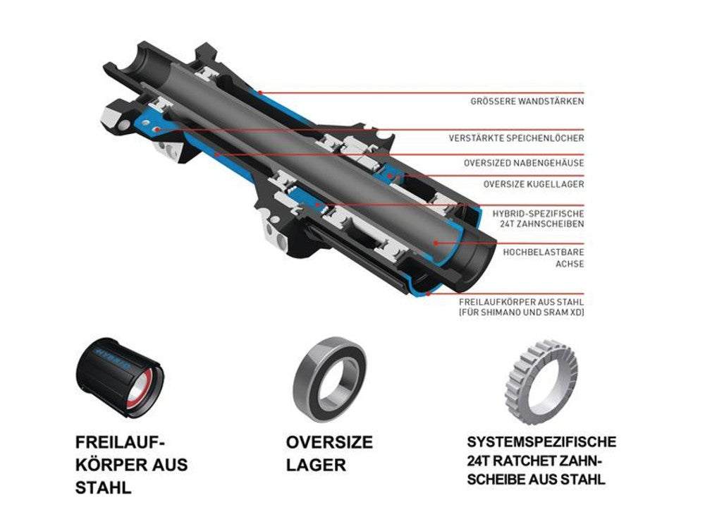

NaczelnyDruciarz Napisano 5 Marca 2021 Autor Napisano 5 Marca 2021 Dt Swiss 350 Hybrid będzie dobre? Producent pisze, że może przenieść 500Nm. Jaką to ma oś? Jakość dziwnie podejrzanie lekka czy to tylko producent tak pisze?
abdesign Napisano 5 Marca 2021 Napisano 5 Marca 2021 Aluminiowa. Czemu pytasz, przecież to nie jest element który jesteś w stanie zepsuć. Jakby to się miało wydarzyć?

NaczelnyDruciarz Napisano 5 Marca 2021 Autor Napisano 5 Marca 2021 49 minut temu, abdesign napisał: No i? Pobaw się i znajdź jedną pękniętą oś w piaście dt... Na zakup piasty Cię nie namawiam, nie kupiłeś żadnej przez dwa lata to gdzie się będziesz spieszył Proszę bardzo. https://www.mtbr.com/threads/need-tips-on-dt-swiss-ring-nut-removal.1080475/post-13708900 I to, że aluminiowa oś nigdy nie jest tak mocna jak stalowa i się wygina gdy łanuch ciągnie kasetę w bok, co powoduje , że ratchety przestają być w osi co powoduje ich niepełne zazębienie i ich demolkę. https://www.mtbr.com/threads/need-dt-swiss-ratchet-advice.1093781/post-13918824 https://www.bikeforums.net/20796451-post24.html Nie kupiłem bo po co mam kupować jakiś szajs, który się zaraz rozpadnie? A dwa dopiero wczoraj była dostawa piast.
wkg Napisano 5 Marca 2021 Napisano 5 Marca 2021 5 minut temu, NaczelnyDruciarz napisał: Proszę bardzo. https://www.mtbr.com/threads/need-tips-on-dt-swiss-ring-nut-removal.1080475/post-13708900 Weź 18 sprzegło i nie marudź Tak jak radzą w linkach które wrzuciłeś a których pewnie nie doczytałeś. Megatrwałe a kosztuje grosze bo ściganci zamieniają na więcej ząbków i sprzedają nówki więc jak zmielisz to żaden problem.
NaczelnyDruciarz Napisano 5 Marca 2021 Autor Napisano 5 Marca 2021 W tym hybrid jest stalowe 24T a te 18T to są alu czy stal? https://www.mtbr.com/threads/whos-been-on-currently-on-a-dt-swiss-350-rear-hub.973220/post-12637779
Dokumosa Napisano 5 Marca 2021 Napisano 5 Marca 2021 Stalową oś też się da dokupić. To standardowa część zamienna.
