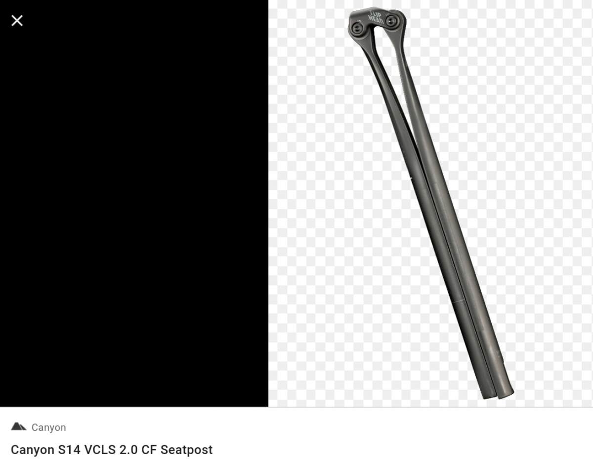

leejoonidas Napisano 11 Lutego 2021 Napisano 11 Lutego 2021 Chcesz sobie poprawić komfort pod tyłkiem to zafunduj sobie tego typu sztycę, a nie jakieś okrągłe rurki zrobione z karbonu za 300 pln-ów które jedynie są lekkie i drogie.
Chociemir Napisano 11 Lutego 2021 Napisano 11 Lutego 2021 Sztyce Canyona i Ergona nie występują w średnicach 31,6 mm więc nie wiem jaki sens jest je proponować. A odpowiadając na pytanie autora tematu: przy tej średnicy i zerowym offsecie różnica w komforcie może być niezauważalna, ale jak najbardziej warto wymienić dla masy - tym bardziej, że wspominasz, ze nie byłoby to dla Ciebie bez znaczenia.

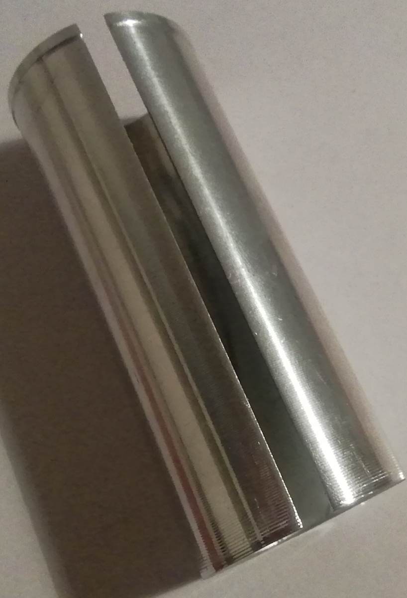

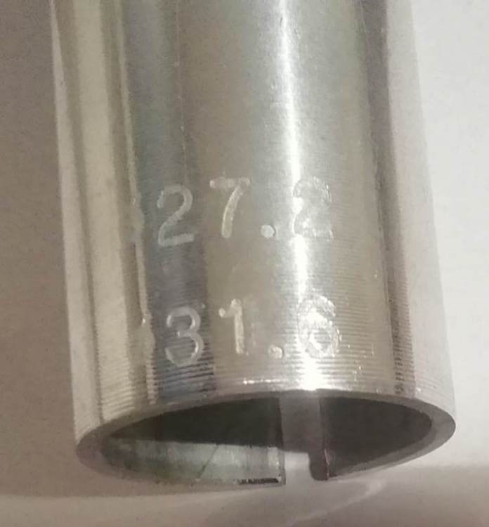

leejoonidas Napisano 11 Lutego 2021 Napisano 11 Lutego 2021 7 minut temu, Chociemir napisał: Sztyce Canyona i Ergona nie występują w średnicach 31,6 mm więc nie wiem jaki sens jest je proponować. A słyszałeś drogi Kolego o czymś takim jak przejściówki redukcyjne z wymiaru 27,2 na 31,6? Choćby taka jak na zdjęciu poniżej.
Chociemir Napisano 11 Lutego 2021 Napisano 11 Lutego 2021 Jest na forum dział "Druciarstwo" - raczej tam ta blaszka by się nadawała...
leejoonidas Napisano 11 Lutego 2021 Napisano 11 Lutego 2021 Widzę że Kolega jest z tych co krytykują wszystko co jest nie po jego myśli. Jakoś tak się składa że takie tulejki produkują znani światowi producenci i nie uważają tego za druciarstwo.
Gość Napisano 12 Lutego 2021 Napisano 12 Lutego 2021 Nie na bądźmy poważni... Brać sztyce za tysiaka aby do jej montażu faktycznie takie druciarstwo wrzucać? To się nie trzyma kupy.

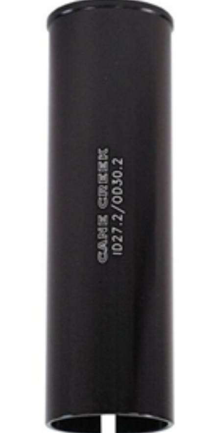

woojj Napisano 12 Lutego 2021 Napisano 12 Lutego 2021 13 godzin temu, lukasamd napisał: Zależy mi na dodatkowym komforcie To jest duży błąd konstruktorów ram- sztyca 31,6. Cannondale w szosach stosował 25,4 aby ta miała szanse zapracować, nadać nieco komfortu. Zmiana dla wagi jest niezłym posunięciem. Jeśli chodzi o poprawę komfortu- brooks b17 ;-) Działa jak hamak, jak się odpowiednio przełamie/dotrze. Ale skórzane brooksy są ciężkie i nie pasują do ogólnego wizerunku nowoczesnego gravela. W obu moich rowerach wylądowały brooksy B17 i Swift (ten mniej wygodny-ale w góralu sprawdza się lepiej) Kumpel w robocie ma coś w ten deseń https://www.scott.pl/produkt/1209/8447/Sztyca-Duncan-SL i twierdzi że pracuje znacznie lepiej od carbonowej wersji Exe Carbon (bez ofsetu). Evo caron Ofset ma podobną konstrukcję.......może coś tam popracować. Stosowanie tulejek to loteria. Często trzeszczy, co w carbonowej ramie daje dziwne efekty. Ten sam kolego testował połączenie tulejki redukcyjnej syntace + sztyca 27,2 (scott scale carbon) i pozbył się po tygodniu. Tylko że te moje wypociny dotyczą górala - tam wspornik jest dość znacznie wysunięty. Są patenty redshifta, canecreek-a ale to masz dobrej klasy sztyce amortyzowane.
