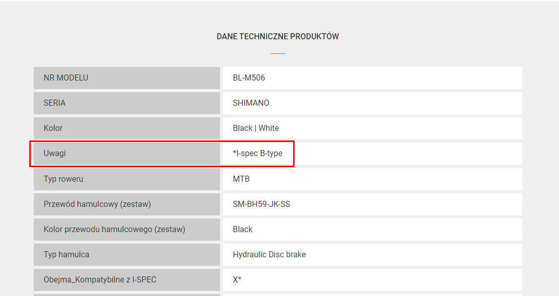

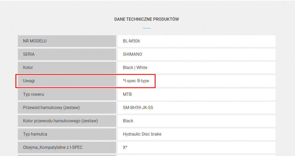

kmareo Napisano 4 Lutego 2021 Autor Napisano 4 Lutego 2021 Masz rację, myślę, że skoro tak to działa i pasuje to 11-36T będzie lepszym rozwiązaniem. Spojrzałem jeszcze raz na manetki i zobaczyłem chyba problem... praktycznie są one sprzedawane jedynie w wersji montażu do klamek systemem I-Spec B, a ja najprawdopodobniej takiego nie posiadam (hamulce Shimano Disc BL-M506 + Shimano Disc BR-M447), albo opcja z obejmami - gdzie manetki używane w wyższej cenie niż nowe Edit: udało mi się znaleźć na czeskiej stronie, że mają ten system I-Spec B, i tutaj na forum w sumie też, ale w specyfikacji raczej cisza (więc nie wiem, czy to nie jakaś opcja): W jaki sposób mogę się upewnić, czy mam ten system? Obecne manetki mam montowane na obejmy...
kmareo Napisano 4 Lutego 2021 Autor Napisano 4 Lutego 2021 Strona Shimano pomaga, ale nie w 100% przy I-SPEC B wpisali gwiazdkę ale bez wyjaśnienia https://bike.shimcomponent/shimano/BL-M506.html
