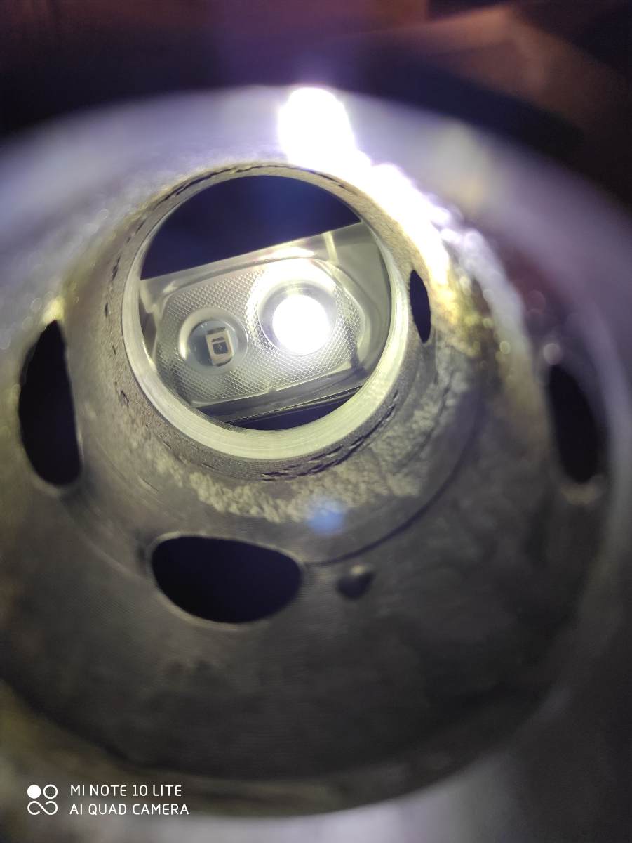

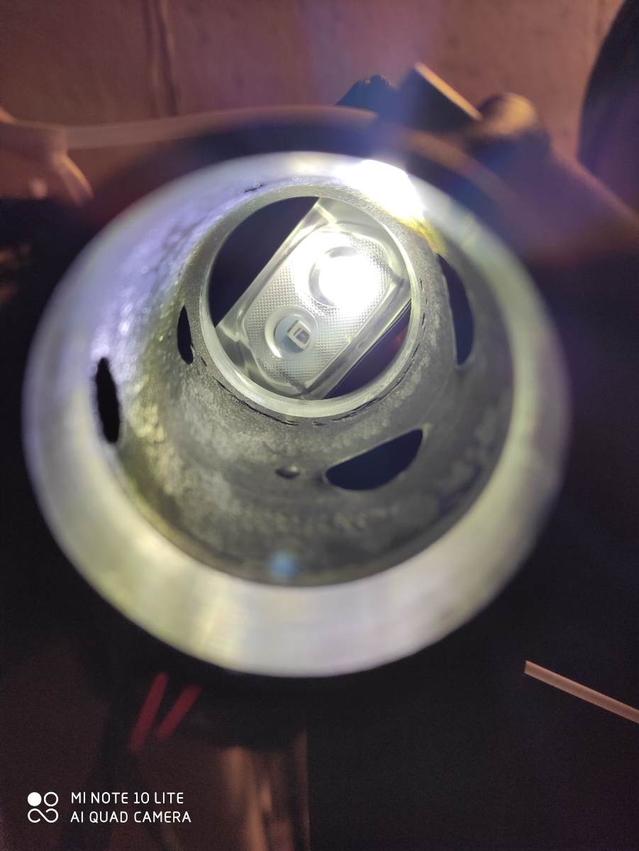

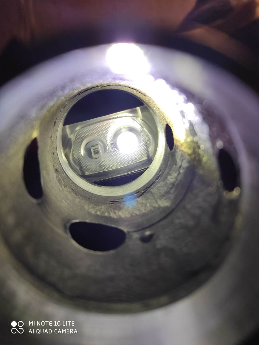

clip7 Napisano 10 Lutego 2021 Autor Napisano 10 Lutego 2021 Dziś rozebrałem ramę do zera i oto co znalazłem: Pękniecie wewnętrznego płaszcza mufy suportowej. Jest kilka pęknięć. Na zewnętrznej warstwie nic nie widać. Czy to mogło być przyczyn strzelania ramy\sztycy? To rama canyona, dają 6 lat gwarancji a ma ponad 4. To chyba znaczące uszkodzenie? Mam nadzieję, że uznają gwarancję i wymienią ramę
Mod Team bogus Napisano 10 Lutego 2021 Mod Team Napisano 10 Lutego 2021 Gdzie ty tam widzisz pęknięcia? Jedyne co to widzę łączenie materiału, nie sądzę by tak równe krawędzie miało pęknięcie.
clip7 Napisano 10 Lutego 2021 Autor Napisano 10 Lutego 2021 m.in. na środku. Pęknięcie idzie dookoła na środku. Czuć pod palcem i mocno widać. Nie wygląda mi to na łączenie. Inne pęknięcia idą od spawów. Może fotka trochę źle zrobiona.
clip7 Napisano 10 Lutego 2021 Autor Napisano 10 Lutego 2021 Chyba muszę ci zwrócić honor. Próbowałem wcisnąć w te niby szpary, płaskie skrawki papieru, żeby sprawdzić , czy jest szpara. Nie wchodzą. To chyba nierówności materiału w wydrążonej mufie. Ta na środku rzeczywiście wygląda na łączenie materiału a raczej jakby z dwóch stron mufa była drążona do połowy i to jakby środek. Są też delikatniejsze na spawach ale to też mogą być nierówności przy drążeniu. Spróbuję włożyć jakieś małe lusterko ale chyba jednak masz rację.
Mod Team bogus Napisano 10 Lutego 2021 Mod Team Napisano 10 Lutego 2021 Czasem można się zdziwić co do własnej interpretacji. Oby było tak jak piszesz, tego Tobie życzę.
Gość Napisano 11 Lutego 2021 Napisano 11 Lutego 2021 Jak wyżej, to nie pęknięcia, wyglądają zbyt idealnie. A na przyszłość odpowiadając na pytanie. Tak, takie coś może strzelać. Tyle że gdyby to naprawdę było popękane, bo pewnie już dawno by się rower na pół rozlazł.

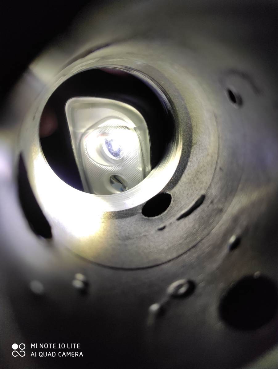

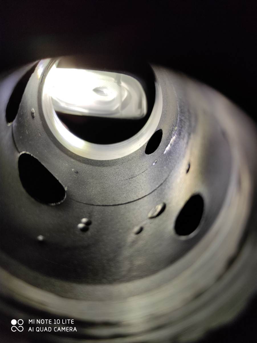

clip7 Napisano 17 Marca 2021 Autor Napisano 17 Marca 2021 Oto fotki nowej mufy. W środku te same ślady.
abdesign Napisano 17 Marca 2021 Napisano 17 Marca 2021 Szczerze to jak patrzę na to co się dzieje w miejscu gdzie materiał mufy jest pogrubiony pod gwinty suportu to wolałbym na pierwszej jeździć.
nctrns Napisano 18 Marca 2021 Napisano 18 Marca 2021 Tam są zdelaminowane włókna, ja bym im to odesłał.
