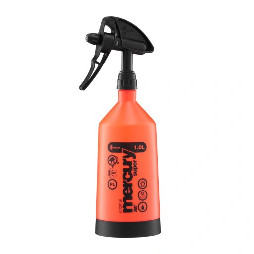

TheJW Napisano 13 Stycznia 2021 Napisano 13 Stycznia 2021 W domu zbieram zwykle grubszy smar "brudniejszą" szmatą, potem na w miarę czystą ścierkę pryskam odtłuszczaczem i przecieram. Nigdy nie pryskam bezpośrednio na rower, z wiadomych przyczyn. Odtłuszczacza używam oczywiście zwykłego motoryzacyjnego, teraz mam MaxGear za ok. 10 zł/puszka, nie żadnego Muc Off za 50 zł. Minus jest taki, że ostatnio strasznie śmierdzi bimbrem. Natomiast gdy pracowałem w serwisie i trzeba było działać szybko, bez zbędnych kombinacji, używaliśmy aktywnej piany do mycia samochodów osobowych, którą rozcieńczaliśmy wodą w podobnym opryskiwaczu: Oczywiście tam gdzie smaru było więcej, zbierało się go najpierw ręcznikiem papierowym. Następnie delikatnie spryskiwałem rozrobionym preparatem i szmatką wycierałem cały rower. Działało super. Wiadomo, że to nie mycie roweru z powyścigowego brudu, więc wystarczy lekka mgiełka tak naprawdę. Taka aktywna piana kosztuje kilkanaście złotych za 1kg, a w domu wystarczy na długo. No i można ją też wykorzystać do mycia roweru. Trzeba jedynie uważać, żeby nie zrobić za mocnego roztworu, bo może odbarwić anodę na aluminium (załatwiłem tak sobie któregoś razu korbę, która zrobiła mi się zielonkawa, ale wtedy pojechałem na grubo bez rozcieńczania ). 2 minuty temu, cervandes napisał: A IPĘ kupuję w 5l baniakach, te 500 czy 1000ml zdecydowanie drożej wychodzą. Zgadzam się. Tylko z przechowywaniem 5-litrowych baniaków może być problem, jeśli nie ma się jakiegoś garażu czy komórki. Po pierwsze zajmuje miejsce, po drugie - ja w mieszkaniu bym tego na pewno nie trzymał...
