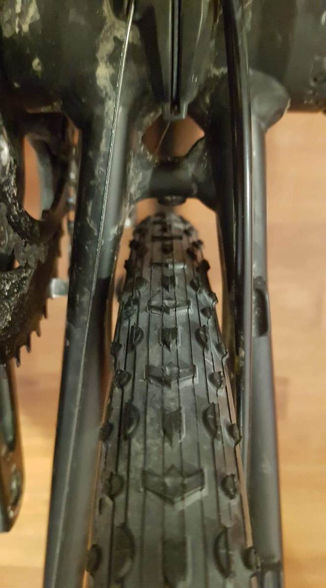

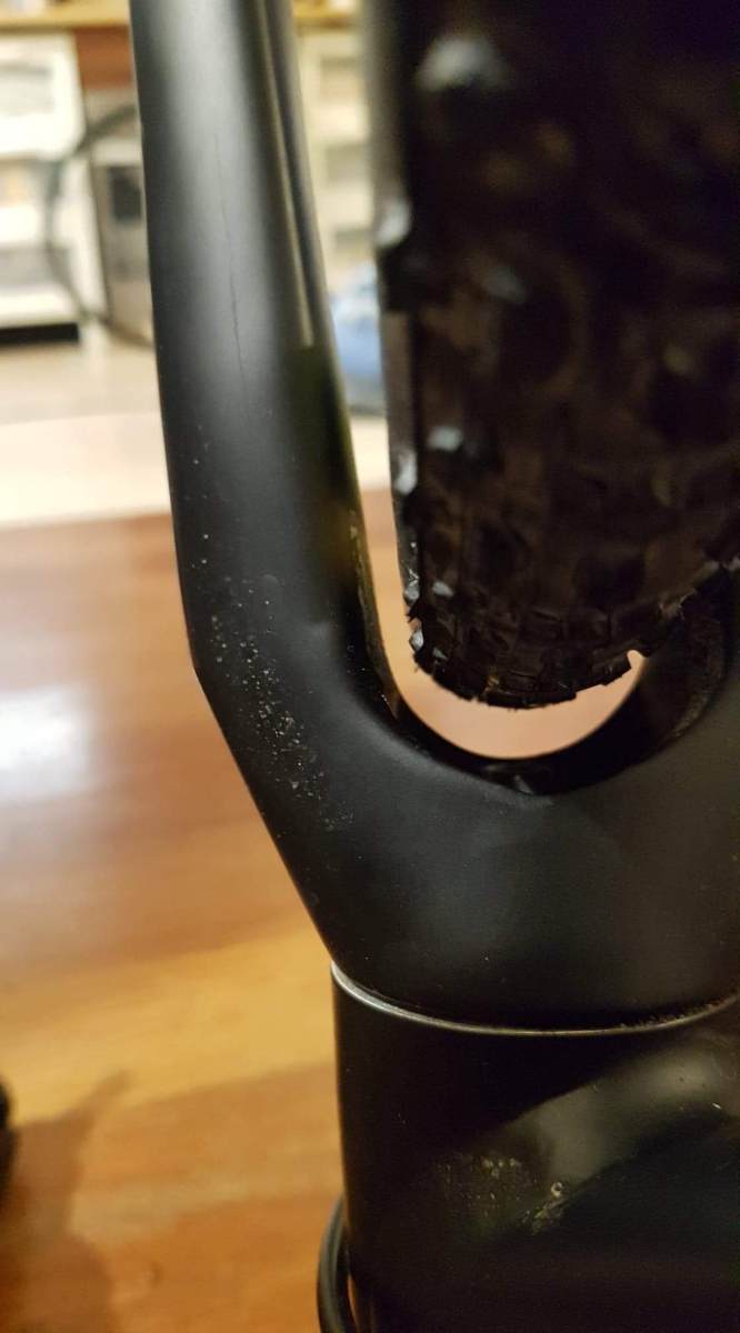

Mihau_ Napisano 22 Sierpnia 2020 Napisano 22 Sierpnia 2020 Do attaina (wprawdzie sl ale rama chyba ta sama) 35c z luzem wchodzi, więcej nie próbowałem

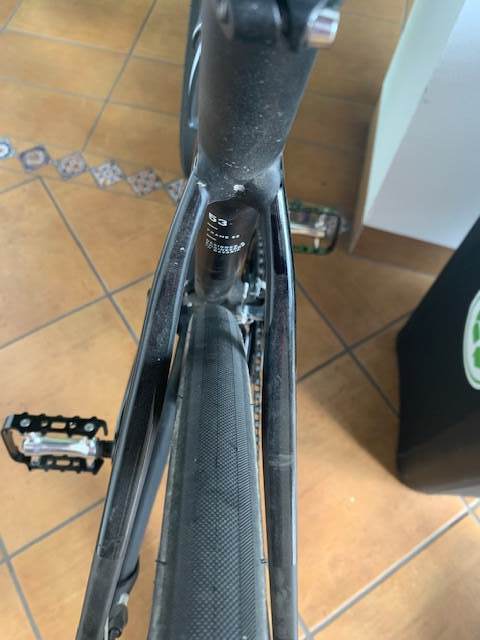

maxymilian Napisano 11 Maja 2021 Napisano 11 Maja 2021 W dniu 22.08.2020 o 21:05, Mihau_ napisał: Do attaina (wprawdzie sl ale rama chyba ta sama) 35c z luzem wchodzi, więcej nie próbowałem Serio zmieściłeś oponę 35c w Cube attain SL z roku 2020? Ja zamierzam włożyć Gravelkinga Panaracer slick 32c do Cube attain race z 2021r., a jak by się zmieściły to 35c. Ale patrząc na prześwit to wychodzi mi że został by jeden milimetr miejsca między oponą a widełkami. Trochę ryzykowne. Obecnie mam Conti Ultra Sport 3 - 28c napompowane na kamień. Więc mocno telepie na kiepskich asfaltach, twardych, ubitych ścieżkach czy kamieniach. Odczuje wyraźną różnicę na słabej jakości asfaltach po przesiadkach z 28c na 32c? Czy zaryzykować 35c?

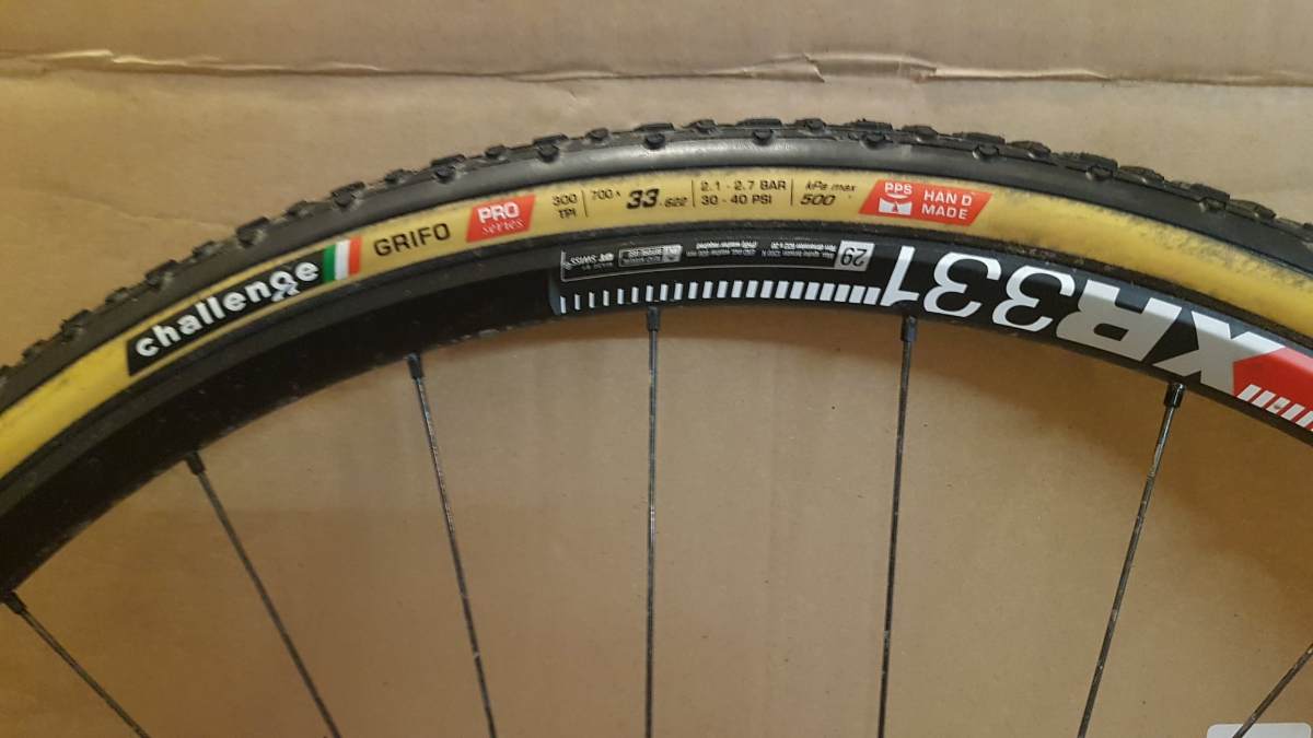

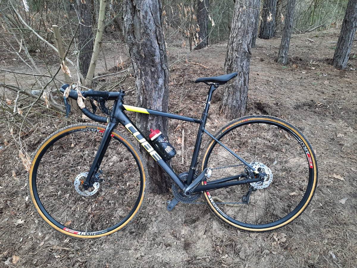

Mihau_ Napisano 12 Maja 2021 Napisano 12 Maja 2021 Zmniejsz ciśnienie to będzie mniej telepało U mnie 35 weszło (tylko testowo to robiłem na randkę pod blokiem) ale sporo będzie zależało od konkretnego modelu opony, tego jak się ułoży na wąskiej obręczy. Ogólnie to jeździłem na tufo comtura duo 28c, które realnie miało 31. Gladkie 32 to wrzucisz bez problemu. @abdesign zbudował na takiej ramie przełaja - czyli 33c z bieżnikiem
maxymilian Napisano 12 Maja 2021 Napisano 12 Maja 2021 Dzięki za info. Zamówię jednak 32c. To będzie optymalna szerokość jak dla mnie. Z odpowiednio niskim ciśnieniem myślę, że będą ciagle szybkie na asfalcie i da się pojeździć po ubitych ścieżkach.

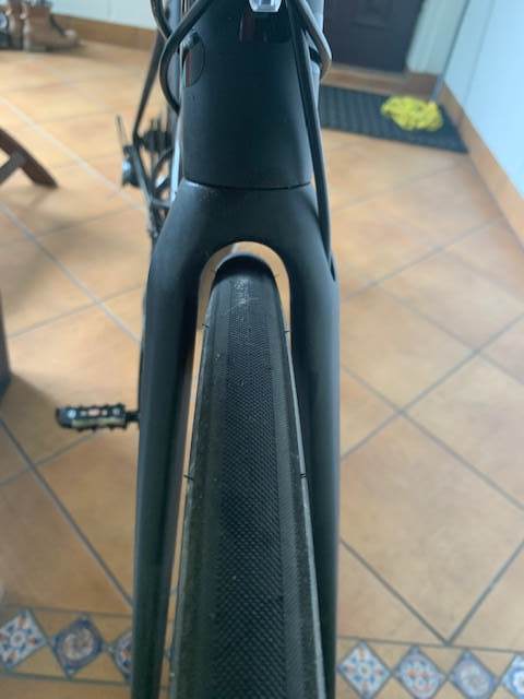

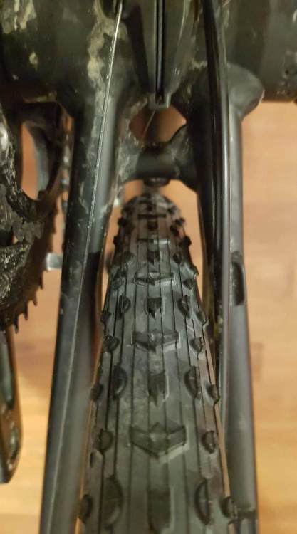

maxymilian Napisano 19 Maja 2021 Napisano 19 Maja 2021 A tak wyglądają oponki Panaracer Gravelking 32C slick w Cube attain Race z 2021r. Jak widać jeszcze sporo miejsca między widełkami. 35C weszły by spokojnie tak jak u kolegi wyżej. U mnie na obręczny 19mm ta opona ułożyła się na szerokość niecałych 31mm (mierzone suwmiarką). Napompowane do około 5 atmosfer. W porównaniu z CONTINENTAL Ultra Sport III 28c - komfort wzrósł jakieś 20% w moim odczuciu. Najbardziej jest to widoczne na chropowatych i nierównych asfaltach. Na twardych nierównych, polnych ścieżkach dalej telepie Ale widocznie tak ma być. Mogę w sumię jeszcze zejść na 3 atmosfery w terenie i nie powinno dobijać przy mojej wadzę 80 kg.
maxymilian Napisano 21 Maja 2021 Napisano 21 Maja 2021 Raczej nie. To złudzenie optyczne 🙂. Chyba krzywo zdjęcie zrobiłem.
