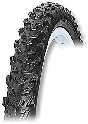

Blueforce Napisano 13 Sierpnia 2020 Napisano 13 Sierpnia 2020 Używasz dętek, czy tubeless? Jakie opony? Podam przykład od siebie- złapałem gumę, i nie miałem nic, więc wyjąłem dętkę i upchałem ziemi z liśćmi i trawą- tylna opona vee rubber 26x2.1 drutowa, bieżnik jak na zdjęciu. Po dojeździe do domu- 8km prawie wyłącznie ubite ścieżki leśne, opona się jakby rozciągnęła, i przy próbie napompowania rant wyskakiwał na zewnątrz z obręczy. Ergo- nie trzeba rozerwać opon , by przestały "działać"- możliwe są uszkodzenia jak u mnie, gdzie żadne łatki duct tape czy super glue nie pomoże, bo nie ma co łatać, a opona " nie działa". PS opaski zaciskowe i sznurek może by coś pomogły w takim przypadku osobiście wziąłbym najtańszą w miarę lekką opcje, absolutne minimum, bo ryzyko jest jednak małe, a nawet na łysej szosówce będzie 100 razy lepiej niż na gołej feldze PS jeszcze zależy od tego, jak mocno twoja opona siedzi na obręczy bez ciśnienia, czy można jechać na flaku a ona nie wypluje bokiem dętki, czy nie chce złaźić, jak wyjmiesz dętkę- np. na marathonah plus ze względu na grubaśną wkładkę i ciasne dopasowanie mogłem jechać bez dętki z przodu bez większych problemów- asfalt miejski, ale wciąż mogłem wyprzedzać niedzielnych rowerzystów
