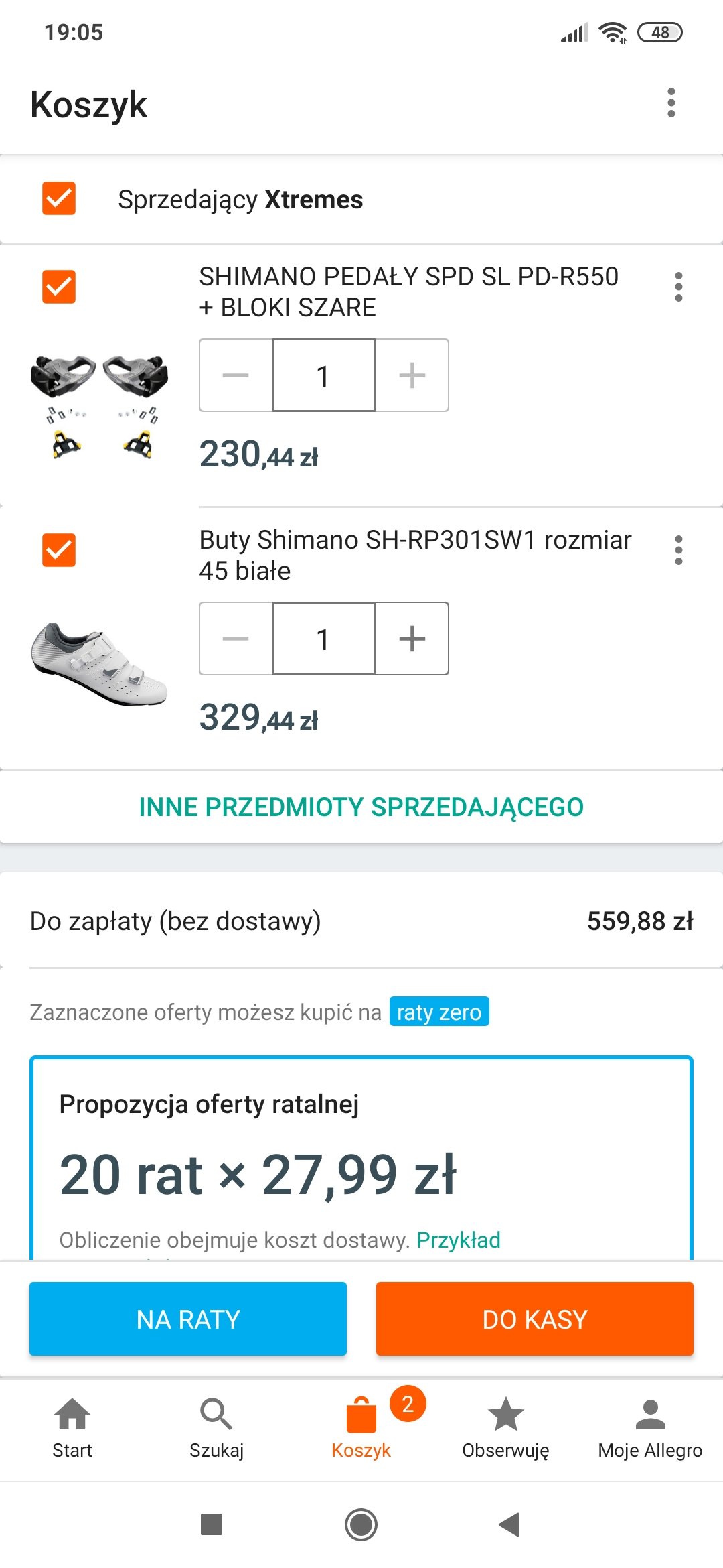

Danteforum Napisano 25 Sierpnia 2020 Autor Napisano 25 Sierpnia 2020 17 minut temu, abdesign napisał: średnica kierownicy. Dzięki pomyślałem, że zainwestuje jak z w SPD... wybrałem buty SHIMANO SH-RP400 RP4 46 SPD-SL Stopę mam 28cm. W butach 46 roz. Wkładka w nich jest 29.3 więc mam nadzieję, że będą dobre chociaż na co dzień chodzę w 44 to i tak wkładka w nich jest 28,5. jednym słowem tragedia tą rozmiarowka :p pytanie które pedaly. czym się różnią pd-r500 od pd-r550 ? Bo jest 70zl różnicy...
abdesign Napisano 25 Sierpnia 2020 Napisano 25 Sierpnia 2020 Idź do decathlonu jak Ci @Mihau_ napisał, mają buty shimano - przymierz dowolne jakie są. Oni (shimano) trzymają się "swojej" numeracji - jak Ci przypasuje dowolny ich but to wiesz jaki rozmiar możesz od nich brać. Ja nosze 43 - 90% moich butów - a shimano 44, zarówno szosowe jak i mtb, raz lata temu zmierzyłem i od dawna w ciemno biorę w np. bikediscouncie ten "swój" numer i są zawsze w sam raz. Generalnie Japończycy "kradną" 1 z rozmiaru i trzeba sobie ten 1 dodać.
Danteforum Napisano 26 Sierpnia 2020 Autor Napisano 26 Sierpnia 2020 Byłem dziś przymierzyć buty. I uważam że shimano mają tragiczną rozmiarówkę. Noszę 44/45 wkładka 28,5cm. Stopę mam 28. Przyszły mi dziś buty 46. 29,3 cm wkładka. Czytałem by zamówić buty shimano 1cm większą wkładkę niż normalnie. I tak zrobiłem. I jest mały niedosyt. Ale chyba zostanę przy 46. Jak mierzyłem 45 były na styk, ale czułem na palcu twardy koniec buta jak przesuwałem nogę na siłę. Na szerokość idealne. 46 na szerokość są troszkę za luzne, ale noga nie lata, a na długość, jeden palec wejdzie przy pięcie. I sam nie wiem... 45,5 były by idealne :p aleale trudno dostępne są takie z tego co widzę... Może grubsza skarpeta i będzie git :p chyba lepszy delikatny luz aniżeli ciasnota na styk....

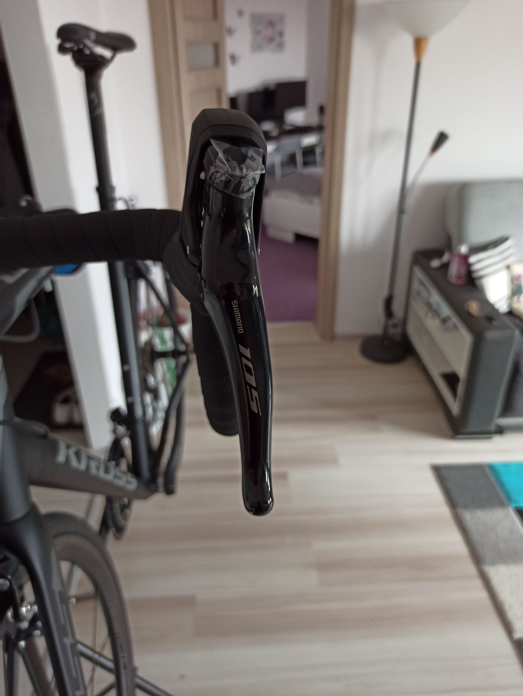

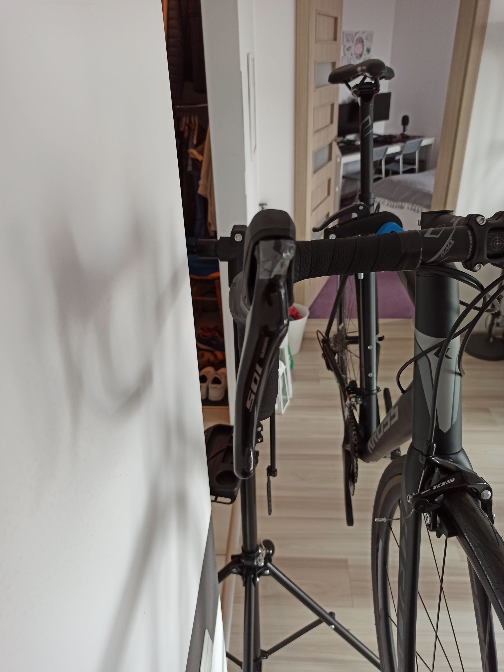

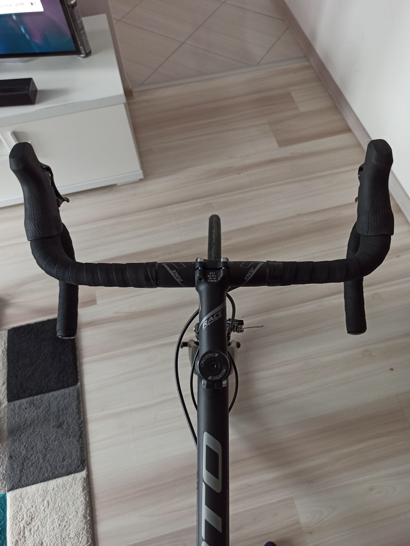

Danteforum Napisano 27 Sierpnia 2020 Autor Napisano 27 Sierpnia 2020 Zauważyłem też że manatki są jakoś krzywo. Lewa idzie w lewo prawa do środka w prawo... Kierownicą jest równa.
huskarl Napisano 27 Sierpnia 2020 Napisano 27 Sierpnia 2020 Tu masz instrukcję jak wyregulować położenie klamki: https://si.shimano.com/api/publish/storage/pdf/en/dm/RACBR01/DM-RACBR01-03-ENG.pdf strona 12
