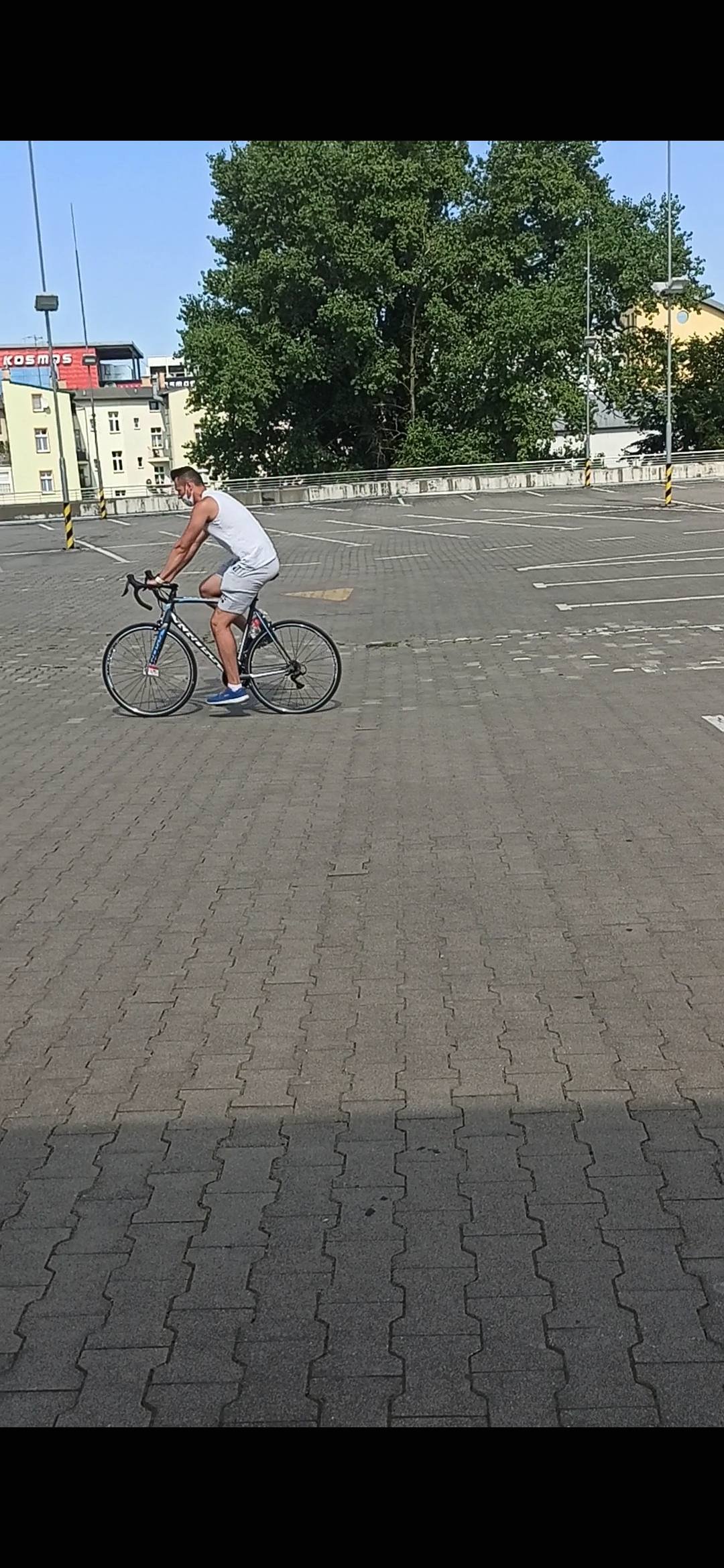

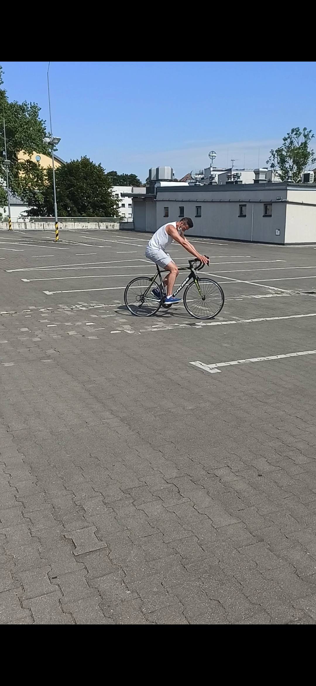

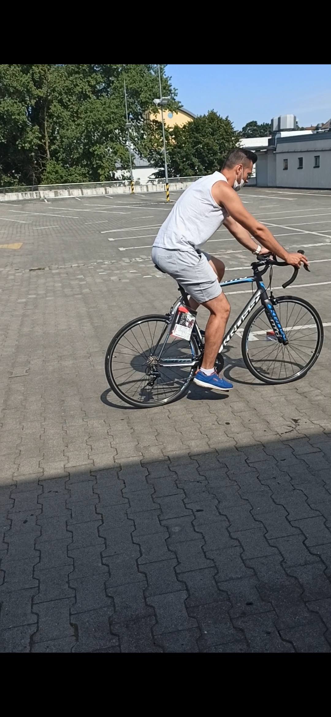

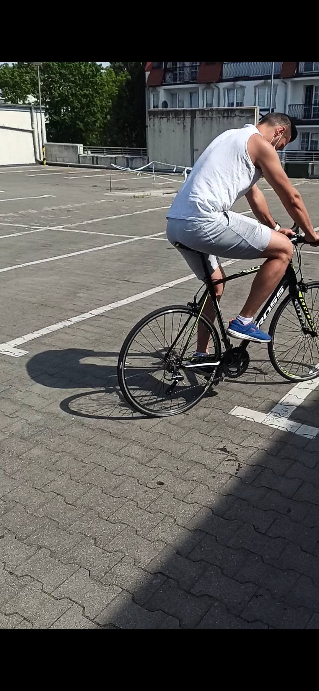

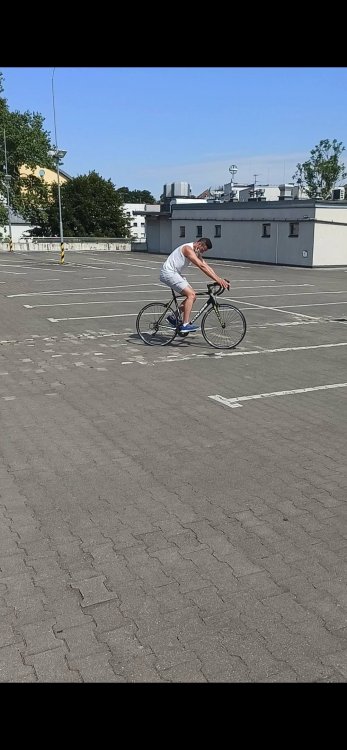

Danteforum Napisano 24 Sierpnia 2020 Autor Napisano 24 Sierpnia 2020 57 minut temu, huskarl napisał: I teraz bez rozmydlania i bajdurzenia, A czy B i uzasadnienie, bo człowiek chce pojeździć a lato się kończy. Który mu proponujecie? Haha dobrze napisane :p Zastanawiam się jeszcze nad tym rozmiarem... Sprzedawca powiedział, że XL. Mi też się tak wydaje... dla porównania fotki ale po tym raczej trudno ocenić... L L XL XL
huskarl Napisano 24 Sierpnia 2020 Napisano 24 Sierpnia 2020 Do zdjęć nie mamy dostępu. Wyedytuj post i wrzuć je jeszcze raz ale już normalnie przez forum. Wg strony Krossa jesteś na samej gorze L i na dole XL. No i znów wspomnę o moich kolarkach, co pewnie kogoś zdenerwuje. Stara jest właśnie rozmiar 57, rekomendowana do 188cm, i jest lekko za mała. Niby nazywa się to "pozycja sprinterska" ale ja ją po prostu nazywam "niewygodna". Siedzisz podwinięty jak krewetka i na krótkie dystanse jest fajne, ale na długie męczy. W stójce pod górkę potrafiłem zaczepić kolanem o kierownicę. 3 lata zajęło mi przekonanie się, że ten rower jest za mały. Do zmiany przekonała mnie złamana karbonowa sztyca (za mocno skręcona + na końcu zakresu). Nowa kolarka to 58/59 i jest zdecydowanie lepiej. Wzrosły prędkości i samopoczucie po zejściu. Pewnie jakbym miał 15 lat to bym dał radę na wszystkim ale już się tak nie zwijam. Przymała kolarka jest dla zaawansowanych. Ze wymiarów ze strony Krossa bym jednak proponował XL. Kolarka lekko za duża ma wygodniejszą geometrię. Trochę to ograniczy szok związany z przesiadką z górala na szosę. Kolarki tak bardzo nie skalują się na ramie. Często brakującą długość dodają na mostku. Nie ma dokładnych wymiarów Krossa ale np w przypadku Canyona, ktoś kto ma 175cm jest w środku rozmiaru S a ktoś 190cm wybrałby XL. jest to 8,5% różnicy we wzroście, czyli podobnie w długości rąk, nóg i mniej więcej zasięgów. Ale ramy tak się ładnie nie skalują. Rozstaw kół z S na XL skacze ledwie o 2,5%. Długość górnej rury rośnie o 7%. Ale to co nas najbardziej interesuje to zasięg (REACH) który rośnie ledwie o 5,8% oraz mostek, który jest dłuższy o 22%. W sumie zasięg plus mostek dają 9% różnicy czyli tyle ile potrzebujemy. Po prostu brakujące centymetry ramy dali na mostku. W Krossie masz różnicę 9mm na zasięgu i pewnie z 10mm na mostku (tego nie podali). Kąty ramy są te same. Jakby Kross był za wysoki, to możesz siodełko obniżyć i dać mostek o podkładkę niżej (po to tam są). Jak chcesz skrócić to przysunąć siodełko leciutko (o milimetry) do przodu i spróbować obrócić mostek by dać go kilka podkładek niżej (brzydko wygląda ale z pół centymetra może zyskasz), a w ostateczności kupić nieco krótszy mostek, co cię nie zrujnuje. Z za małym rowerem niewiele zrobisz.

Danteforum Napisano 24 Sierpnia 2020 Autor Napisano 24 Sierpnia 2020 Teraz, huskarl napisał: Do zdjęć nie mamy dostępu. Wyedytuj post i wrzuć je jeszcze raz ale już normalnie przez forum.. Zdjęcia niżej. Nie mogę już edytować
