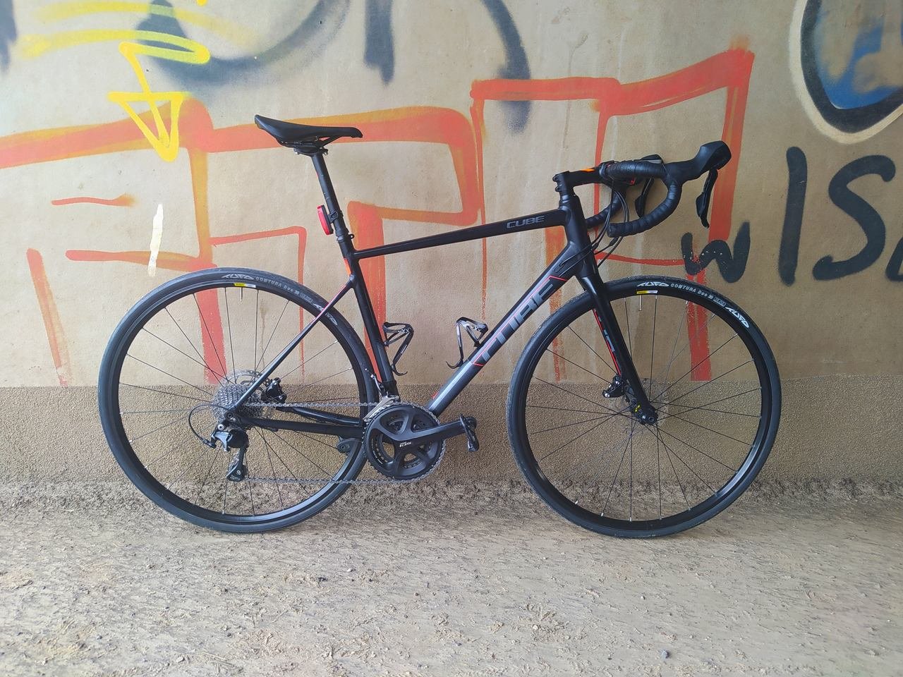

Mihau_ Napisano 7 Sierpnia 2020 Napisano 7 Sierpnia 2020 Teraz, TheJW napisał: Fuji Roubaix w rozmiarze 56 byl dla mnie ewidentnie za krótki - stack 562, reach 388. Geometria https://archive.fujibikes.com/2017/Fuji/roubaix-114 Robiłeś bikefitting czy bierzesz sobie z tyłka, że był za krótki? Zapewniam Cię, że nie był. Teraz, TheJW napisał: Nadal nie wiem, czy ten Addict nada się do treningów i dynamicznejszej jazdy gdy będzie trzeba... Nie jestem rasowym szosowcem, ale preferuję pozycję bardziej leżącą. Czy na nim nie będę jeździł jak turysta? Od tego masz różne mostki, różne kierownice, różne ustawienia. Każdą szosę można obie dostosować do własnych wymagań. Kwestia wiedzy i tego jak to będzie wyglądało E: Na zdjęciu masz mój aktualny rower, w teorii "endurance". Czy wygląda jakby pozycja była na nim turystyczna? Wymiary prawie takie same jak addict w rozmiarze 56, tt 560, stack 591, reach 385. 185 wzrostu, 86 przekroku, na dzień dzisiejszy wrzuciłem dłuższy o 1 cm mostek i siodełko poszło ze 3mm do góry
