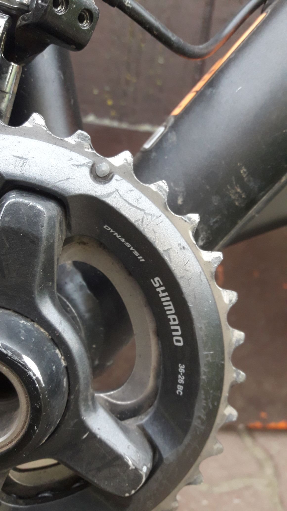

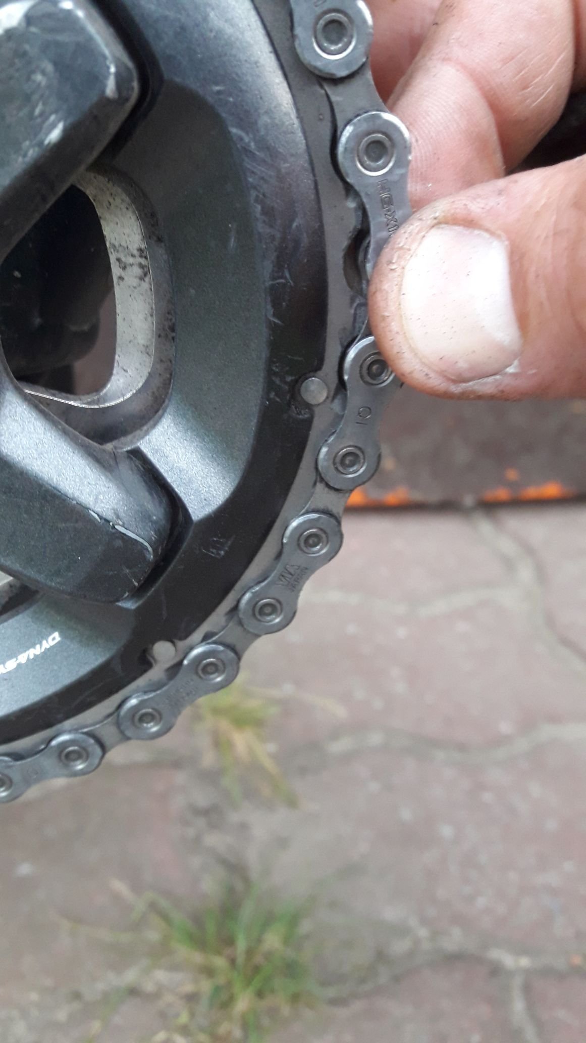

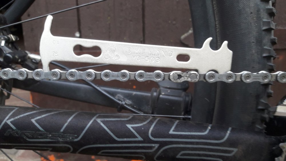

clip7 Napisano 10 Czerwca 2020 Napisano 10 Czerwca 2020 Witam. Posiadam napęd shimano xt m8000 2x11 36/26 już ze 4 lata i zrobiłem na nim ok. 3 tys.km. Jeździłem na 3 łańcuchach. Niestety nie stosowałem spinek, tylko rozkuwałem i skuwałem go tymi samymi czpieniami, osłabiając go. W końcu strzelił. Nie chciałem już używać pozostałych 2 bo były osłabione, więc założyłem nowy. Niestety napęd już go nie przyjął. Pojechałem do lasu, zrobiłem na nowym łańcuchu ok. 50km. Niestety przy jeździe na stojąco, zarówno na małym i dużym blacie, łańcuch strzelał (przeskakiwał). Żeby go nie nadwyrężać, starałem się mocno nie deptać. Potem odłożyłem rower aż przyszła nowa kaseta. Znów ruszyłem do lasu. Tym razem łańcuch już nie przeskakiwał na małej tarczy, ale jak wrzuciłem dużą z przodu to na stojąco znów strzelał, trochę rzadziej ale przeskakiwał. Zaczynałem się zastanawiać czy po tej pierwszej jeździe na starej kasecie i zębatkach się rozciągnął? Przyłożyłem przymiarkę do łańcucha i jak nowy, 0,75 praktycznie nie wpada. Przykładałem w kilku miejscach. Przywiązałem sznurek na oczku łańcucha, obróciłem tak, żeby był na dużym blacie i zaznaczyłem na nim pozycję sznurka. Z tyłu najmniejsza zębatka. Stanąłem na górce i stałem mocno w korbach. Łańcuch przeskoczył ale nie na kasecie tylko na dużej zębatce z przodu. Nigdy się z tym nie spotkałem. Wizualnie nie widzę, żeby zęby były mocno zjechane. Jak próbuję maksymalnie odciągnąć ręcznie łańcuch od zębatki to jest to ok.3-4mm. Jak się przewieszę na ramie i rękoma maksymalnie próbuję ruszyć pedałami to widać jak łańcuch delikatnie podnosi się na blacie. Czy spotkaliście się z tym, że po wymianie kasety i łańcucha, ten przeskakiwał na blacie korby i trzeba było je wymienić? Podobno blaty wymienia się co 2 kasetę. Ja jeździłem na 3 łańcuchach i może to wydłużyło życie kasety. Wydałem już trochę na kasetę i łańcuch. Nie chciałbym wydać kolejnych pieniędzy na marne. Przypomnę, że teraz na małej zębatce jest ok, tylko na tej dużej przeskakuje na maksymalnych obciążeniach. Czy to wina zjeżdżonego blatu czy raczej nowy łańcuch dostał? Oto fotki. Piszcie co o tym myślicie
Mod Team bogus Napisano 10 Czerwca 2020 Mod Team Napisano 10 Czerwca 2020 Blat wygląda kiepsko. Łańcuch może na nim przeskakiwać. Ja bym wymienił fla spokoju i jeździł z kolejnymi trzema łańcuchami.
TheJW Napisano 10 Czerwca 2020 Napisano 10 Czerwca 2020 Teraz, clip7 napisał: Podobno blaty wymienia się co 2 kasetę Gdzie to wyczytałeś? W "Naj" czy "Przyjaciółce"? A co do problemu - był poruszany już milion razy, jest też specjalny wątek dotyczący zużycia napędu - wystarczy użyć wyszukiwarki. Odpowiadając - musisz wymienić również przednie zębatki, skoro na nowym łańcuchu i kasecie nadal przepuszcza. To chyba logiczne... No i te "czpienie"...
wkg Napisano 10 Czerwca 2020 Napisano 10 Czerwca 2020 Hmmm ... To dziwne, mój blat wyglądał nieporównywalnie gorzej przed wymianą i nic nie przeskakiwało ... łańcuchy powyciągane do 1,2. Tyle, że to napęd 10-kowy ale żeby aż taka różnica ?
