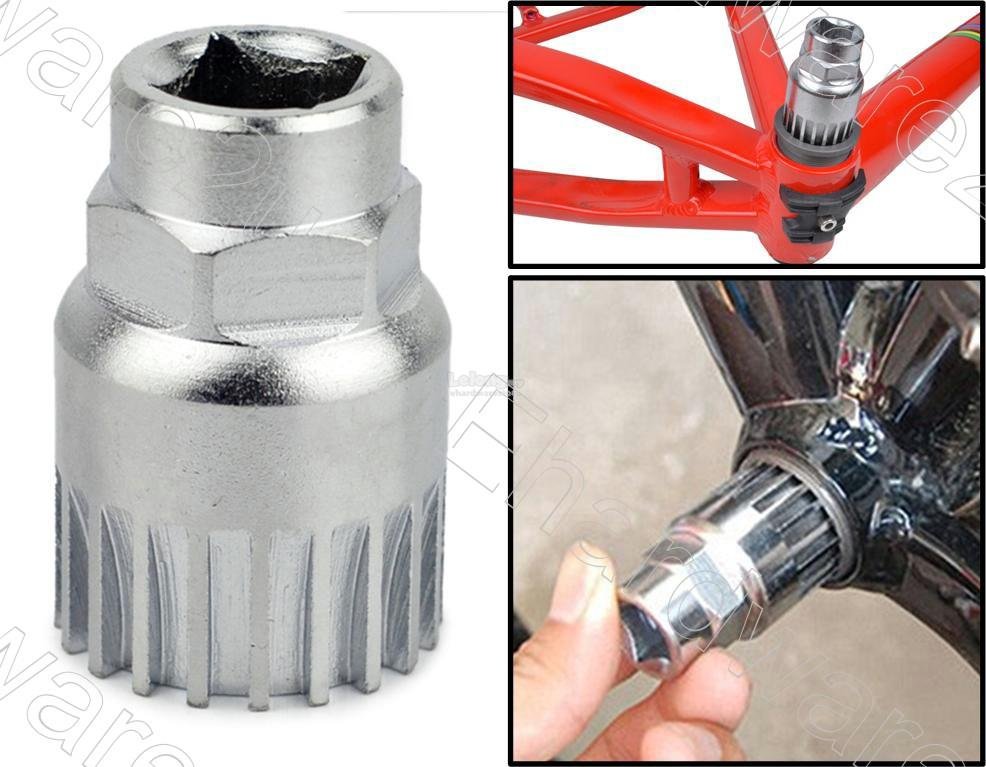

Co do cięcia, to Dremel- mała szlifierka ze zwykłymi czarnymi, korundowymi tarczami, naciąć od środka uważać na gwint. Miski to żelazo + ok ~1% lub więcej węgla, stal węglowa tak zwana, zahartowana i odpuszczone, twardość ponad 60 HRC, szkoda pilnika. Jak trochę natniesz dremelem, to dokończyć można próbować brzeszczotem itp. - w miejscu cięcia rozgrzeje się i będzie mniej twarde. Jednoczeście próbować odkręcać, bicycle-bottom-bracket-20-tooth-splined-socket-tool-cts20t-ehardwarestore-1806-26-ehardwarestore@5.thumb.jpg.6ad78a13300b391fe57a1c74879aa9c5.jpg najlepiej taka nasadka, a przez jej środek śrubę i nakrętkę, by trzymała miskę i nasadkę razem.

Sytuacja byłaby prostsza, gdyby to tylko sama prawa miska siedziała w ramie, ale wygląda na to, że tam jest cała tuleja suportu (Shimano, Kinex?). Suporty na łożyskach maszynowych typu VP, Neco, pozwoliłyby wybić łożysko z miski, i do przecięcia zostałaby sama miska, która aż tak twarda nie jest, no ma cienkie ścianki. Jeśli do przecięcia jest bieżnia łożyska to brzeszczotem można się zamęczyć na śmierć.
Wykręcałem niejeden zapieczony suport i gdy normalne metody, czyli podlewanie penetrantem, a potem dobrze zamocowany klucz i przedłużka (lub klucz w imadle i kręcenie ramą) nie pomagają, to szkoda czasu i od razu trzeba przejść do dremela. Dremel (czy dowolna szlifierka szybkoobrotowa), nawet ze zwykłym kamieniem szlifierskim, nigdy mnie nie zawiódł.

Przypuszczam, że ten wkład to był jednak pakiet Shimano na konusach i kulkach, gdzie prawa miska jest integralną częścią całej tulei, tak jak na poniższym filmie:
Myślę, że opcja za jakimś warsztatem samochodowym dysponującym kluczem udarowym będzie najlepsza (tylko uprzedzić ich, że tam jest lewy gwint).
