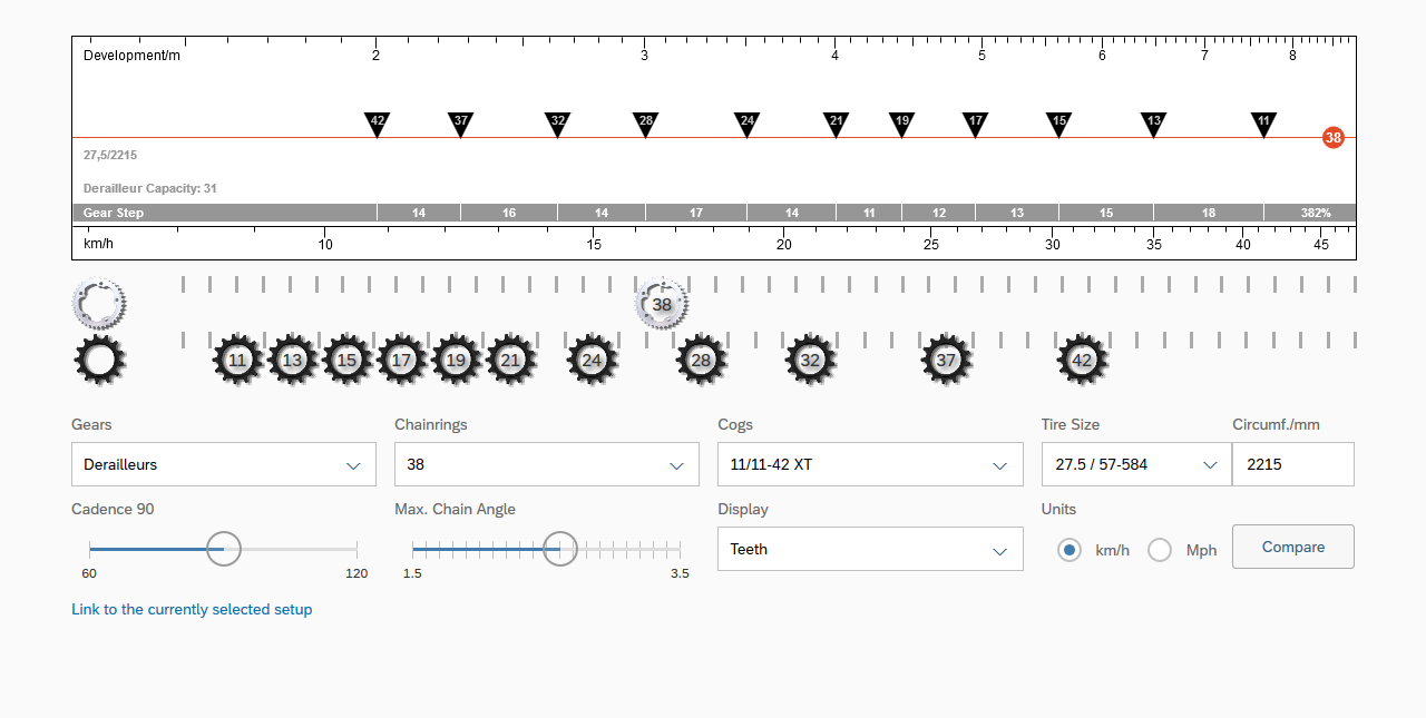

Mod Team KrissDeValnor Napisano 20 Lutego 2020 Mod Team Napisano 20 Lutego 2020 michalr75 Tyle wychodzi dla trzech ostatnich zębatek :
michalr75 Napisano 20 Lutego 2020 Napisano 20 Lutego 2020 No dobra, ale przecież to nie są sztywne parametry to co podałem. Przy koronce 15 i kadencji 85 pewnie jedzie się ze 27, przy 90 ze 30 - nie robię dokładnych pomiarów bo nie ma to znaczenia. Na koronce 11 z kadencją 90 to zwykle lecę jak mi ostro wieje w plecy, więc wiesz, to nie są jakieś kosmiczne osiągi. Jakby były to byłbym w 1-szym sektorze a nie w 5-tym ;-)
Gość Napisano 20 Lutego 2020 Napisano 20 Lutego 2020 Decyzja podjęta, zębatka 32T zamówiona. Przez chwilę jeszcze zastanawiałem się czy przejście na 1x ma sens, jednak po odpaleniu kalkulatora i dokładnej analizie stało się to jasne. Żeby na aktualnej konfiguracji mieć przełożenie takie jak w 26' 32/36, musiałbym już zejść na młynek, co mnie kompletnie nie urządza. Obawiam się właściwie cały czas bym utykał gdzieś na środku kasety, wachlując przodem więcej niż bym tego chciał. Na młynek nie za bardzo jest teren, na blacie znowu za twardo. 32T wybrałem żeby jechać nieco bardziej środkiem kasety ( mniejsze przekosy itd), kosztem odrobinę twardszego skrajnego przełożenia. PS: Jakieś sugestie za ile wystawić blaty 36/26T? Są nowe, widziały tylko regulację napędu.
