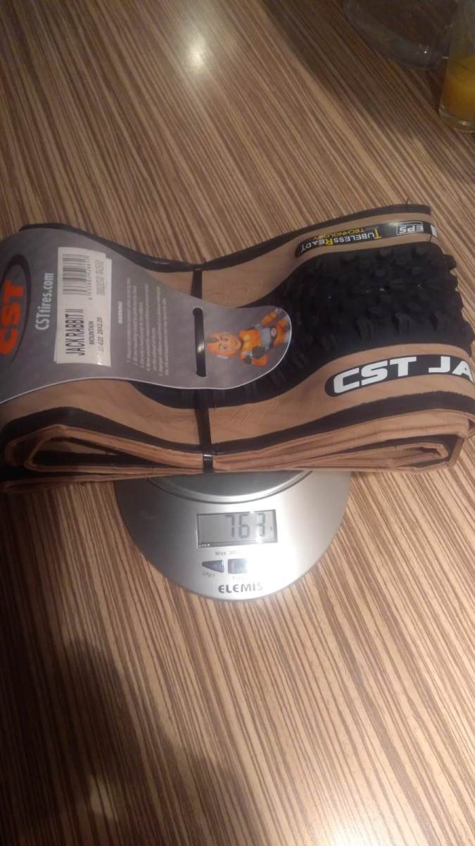

Safar Napisano 24 Stycznia 2021 Napisano 24 Stycznia 2021 A ja kupiłem i jestem rozczarowany. Katalog 650g, realnie 760g
JWO Napisano 25 Stycznia 2021 Napisano 25 Stycznia 2021 9 godzin temu, Safar napisał: A ja kupiłem i jestem rozczarowany. Katalog 650g, realnie 760g ale ważysz z opakowaniem
