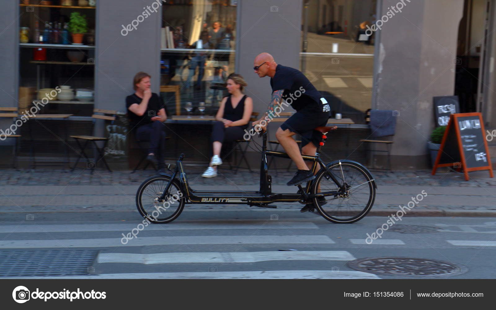

Labell Napisano 22 Stycznia 2020 Napisano 22 Stycznia 2020 W Kopenhadze pełno jeździ różnych wariacji takich rowerów: ze skrzynią w której siedzą dzieci, z fotelikami itp.
