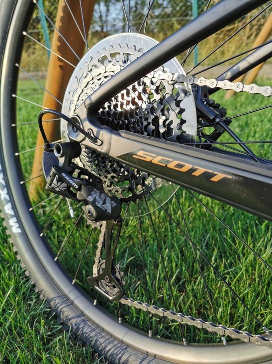

host2121 Napisano 11 Sierpnia 2019 Napisano 11 Sierpnia 2019 Witam Przy przerzucaniu na zębatke 50 łańcuch przy obciążeniu spada poza kasetę na szprychy i blokuje napęd. Dzisiaj byłem w Myślenicach na Chełmie i spadł chyba z 3 razy. Zaznaczam że rower ma przejechane około 200 km. Gość który sprzedawał mi Scott a mówił żeby nie usuwać plastikowej nakładki za kasetą. Według mnie to trochę wygląda obciachowo. Co mogę zrobić?

some1 Napisano 11 Sierpnia 2019 Napisano 11 Sierpnia 2019 Ty miałeś tam jeszcze jakiś plastik za kasetą? W Eagle'u? Fabrycznie nic takiego tam nie ma:
host2121 Napisano 11 Sierpnia 2019 Autor Napisano 11 Sierpnia 2019 Teraz, some1 napisał: Ty miałeś tam jeszcze jakiś plastik za kasetą? W Eagle'u? Fabrycznie nic takiego tam nie ma: A teraz wygląda tak
some1 Napisano 11 Sierpnia 2019 Napisano 11 Sierpnia 2019 Łał, pierwszy raz widzę coś takiego Prawidłowo wyregulowany NX powinien działać i bez tego plastiku.
Janu_sz Napisano 11 Sierpnia 2019 Napisano 11 Sierpnia 2019 Jakby ten plastik tworzył zależność prawidłowego działania lub niedziałania przerzutki
Mod Team Puklus Napisano 11 Sierpnia 2019 Mod Team Napisano 11 Sierpnia 2019 Możliwe ze hak jest lekko krzywy do wewnątrz. Tak czy inaczej Śrubkę L wkręcić o pół i sprawdzać.
some1 Napisano 11 Sierpnia 2019 Napisano 11 Sierpnia 2019 15 minut temu, Janu_sz napisał: Jakby ten plastik tworzył zależność prawidłowego działania lub niedziałania przerzutki Z plastikiem pewnie łańcuch nie ma tyle miejsca, żeby zsunąć się do wewnątrz. Zachrobocze i tyle. Co nie zmienia faktu, że sprawny i wyregulowany Eagle plastiku nie potrzebuje.
Janu_sz Napisano 11 Sierpnia 2019 Napisano 11 Sierpnia 2019 Żadna przerzutka wyregulowana tego plastiku nie potrzebuje.
