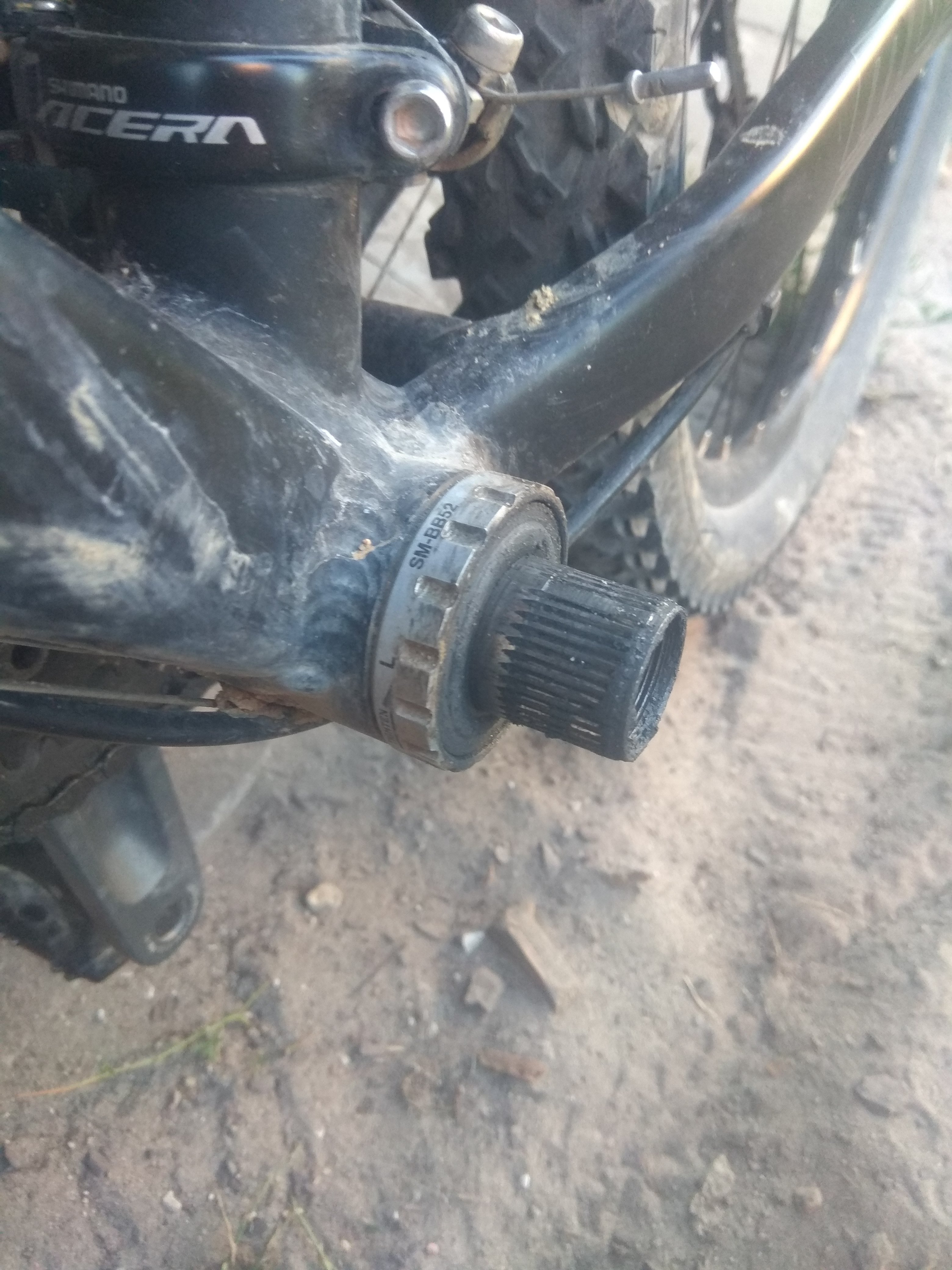

haskii Napisano 1 Sierpnia 2019 Napisano 1 Sierpnia 2019 Witam serdecznie, wczorajszego dnia przydarzł mi się problem. Jechałem sobie spokojnie asfaltem i nagle trzask i pedał mi się urwał, rower tak jak w temacie Romet Mustang z 2018 roku. Kupiłem go we wrześniu. Sprzedawca zachwalał, że za takie pieniądze to nic lepszego nie dostanę, a jak do tej pory to same problemy z nim, jestem rowerzystą w miare spokojnym, ani nie skaczę tym rowerem, ani nie ścigam się po prostu jeżdzę "normalnie". Napisałem na fanpage do Rometu, to początkowo wyraźili zainteresowanie, pytali kiedy rower kupiony, gdzie itd i kazali mi poczekać, po jakimś czasie otrzymałem wiadomość, że jednak nie polega to gwarancji... Czy to rzeczywiście jest moja wina? Kilka miesięcy wcześniej po zakupie coś się poluzowało w przerzutkach i cały napęd odpadł i wkręcił mi się w koło i też mi tego nie przyjeli na gwaranację i musiałem sam za wszystko płacić... Czyli w tym przypadku identycznie, muszę wszystko na własny koszt wymieniać? To po co jest ta gwaranacja, jak ona niczego nie obejmuje? Pozdrawiam PS: Wszystkich zdjęc się nie udało wrzucić do posta przez forum to zamieszczam linki (mam nadzieję, że jest to dozwolone?) https://imgur.com/a/LIBszoi https://imgur.com/a/U7D4Prh https://imgur.com/a/GEkLVt3 https://imgur.com/a/OsPfC8V https://imgur.com/a/FINRAXw

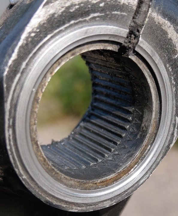

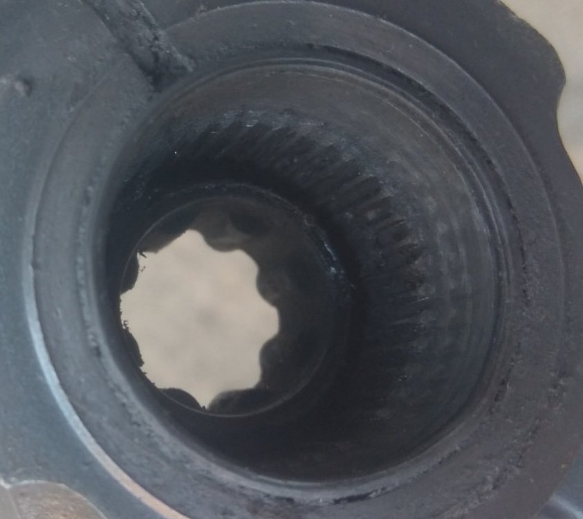

Pietern Napisano 1 Sierpnia 2019 Napisano 1 Sierpnia 2019 To nie pedał, a korba ci się "urwała". Wygląda na to (zdjęcia są niechlujnie zrobione), że miałeś ją źle dokręconą i objechał się wieloklin. To raczej nie wina fabryki.

haskii Napisano 1 Sierpnia 2019 Autor Napisano 1 Sierpnia 2019 https://imgur.com/a/2PehmnW https://imgur.com/a/8FuSOgY https://imgur.com/a/QZUBjlS https://imgur.com/a/VU5gGcl https://imgur.com/a/VJmtSj7 Trochę wytarłem i starałem się ładniejsze zdjęcia zrobić, tak to mniej wiecej wygląda po założeniu. Kupić ten uchwyt do wkręcania i spróbować to dokręcić, czy jednak czeka mnie wydatek na nową korbę?
Dokumosa Napisano 1 Sierpnia 2019 Napisano 1 Sierpnia 2019 Korba musi wejść do końca tzn. operzeć się na misce suportu. Dopiero wtedy delikatnie trzeba ją ściągnąć plastikową śrubą i skręcić tymi dwiema na imbus 5mm już wymaganym momentem (12Nm o ile pamiętam).
Gość Napisano 1 Sierpnia 2019 Napisano 1 Sierpnia 2019 Godzinę temu, Booby napisał: Tu tak po prawdzie nic się nie uszkodziło - założyć ramie korby i porządnie dokręcić najpierw plastikową nakrętkę a potem śruby samej korby momentem jaki jest na naklejce korby. Wcale nie. Korba jest z aluminium, oś ze stali. Jeżeli ramie się poluzowało, to oś zaczęła ścinać wieloklin na ramieniu korby. Może po zaciśnięciu chwilę to pojeździ, ale prawdopodobnie będzie luz i co chwile będzie się luzowało.
Booby Napisano 1 Sierpnia 2019 Napisano 1 Sierpnia 2019 Podjechałem foto strzelić no i faktycznie to chyba trup.

cervandes Napisano 1 Sierpnia 2019 Napisano 1 Sierpnia 2019 Serio uważacie, że ta korba ma uszkodzony wieloklin? Może idealne wypustki nie są, ale wyglądają całkiem ładnie, ja bym skręcił i pojeździł.

Pietern Napisano 1 Sierpnia 2019 Napisano 1 Sierpnia 2019 3 godziny temu, Booby napisał: Przyjrzałem się i tak sobie myślę (nie chce mi się ściągać mojej korby), że ona może być dobra. Nic się nie objechało, tylko poluzowała się i spadła. Załóż i jeździj!
Gość Napisano 1 Sierpnia 2019 Napisano 1 Sierpnia 2019 2 godziny temu, cervandes napisał: Serio uważacie, że ta korba ma uszkodzony wieloklin? Może idealne wypustki nie są, ale wyglądają całkiem ładnie, ja bym skręcił i pojeździł. Potwierdzam. Na tym zdjęciu nie wygląda to źle, z poprzednich ciężko było powiedzieć. Może i są minimalnie rozjechane, ale problemu nie powinno być.

Booby Napisano 1 Sierpnia 2019 Napisano 1 Sierpnia 2019 57 minut temu, Pietern napisał: Trochę namieszałem - to jest foto dobrej korby. Na drugiej focie jest ta od autora wątku.
