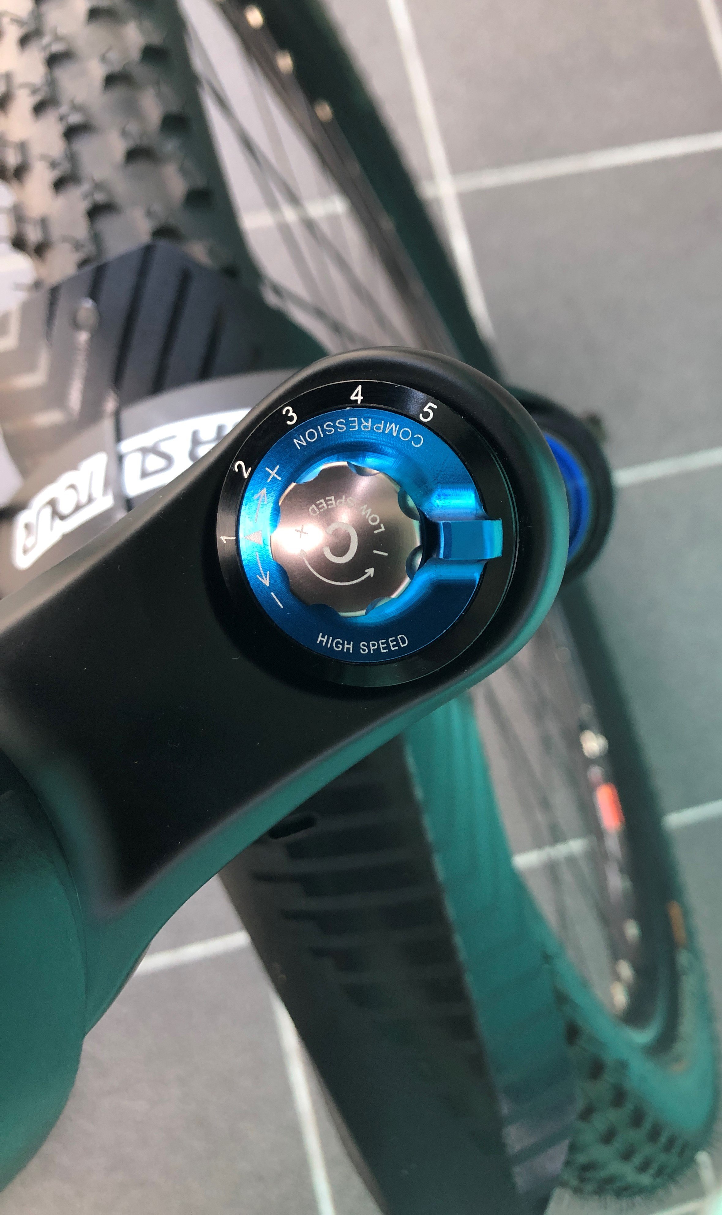

Zmieniłem swojego nowego RS Recona który po 200km poszedł na gwarancję (luzy na goleniach i nie trzymał ciśnienia). Pierwszy wybór padł na Axona lecz po rozmowie z naszym specjalistą od zawieszenia ACTIVI polecono mi Aurona. Oczywiście wybrałem z opcją przeglądu 0. Muszę powiedzieć że wygląda na masywny (golenie 34mm) dają fajną sztywność.Więcej opiszę jak amorek się dotrze. Mam pytanko odnośnie niebieskiego pokrętła kompresji i tego małego srebrnego. czy na niebieskim 1 oznacza brak kompresji a na tym srebrnym low (nie mam pojęcia co to jest) i druga sprawa czy tak ma być jak go uginam to jest dzwięk zasysanego powietrza.

Jak go uginasz to jest dżwięk przepływu oleju w tłumiku. Czym bardziej podkręcisz tłumienie tym głośniej go będzie słychać

TjakTomek
Szybka kompresja (niebieski kolor) - 1 minimalna, 5 maksymalna. Wolna kompresja (szara gałeczka) - kręcąc w przeciwną stronę do ruchu wskazówek zegara zmniejszasz kompresję, kręcąc w drugą stronę zwiększasz, maksymalnie 17 klików.
Cytując za 1enduro.pl:
- Głównym zadaniem tłumienia wolnej kompresji jest powstrzymywanie zawieszenia przed zapadaniem się przy jednostajnych obciążeniach: w bandach, przy hamowaniu i na stromych zjazdach
- Tłumienie szybkiej kompresji zabezpiecza przed zbyt mocnym nurkowaniem i dobijaniem zawieszenia przy szybkich, nagłych uderzeniach: na lądowaniach i średnich/dużych nierównościach.
Syczy czasem pod obciążeniem. Powinieneś być zadowolony. Mam Auron RC2 PCS 29/27,5+ BOOST, golenie 35mm, bardzo dobry amortyzator.

ostry2407
dzięki za wyjaśnienie. Na pewno będzie lepszy od RS Recona.

Galvatron
Wolna kompresja to powolne ruchy amortyzatora - mniejsze nierówności, czy zapadnie się przy hamowaniu.
Szybka kompresja to z kolei szybkie ruchy - duże nierówności, dobicia przy lądowaniach.
Jeśli amortyzator za bardzo nurkuje przy hamowaniu, zwiększasz tłumienie wolnej kompresji, co jednocześnie zmniejsza jego czułość na drobne nierówności.
Z kolei gdy na dużych nierównościach lub lądowaniach zbyt łatwo przelatuje przez skok, zwiększasz tłumienie szybkiej kompresji.
