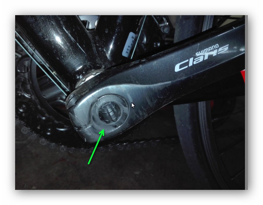

jarek74 Napisano 10 Lipca 2019 Napisano 10 Lipca 2019 Witam Wszystkich. Ma taki problem z rowerem Huragan 1 +.Kupiony w kwietniu. Przejechane już troszkę km. Po przejechaniu 30 km rozleciało się lewe pedałko - wymieniłem na swój koszt. Od pewnego czasu zauważyłem dziwny wyciek smaru na korbowodzie od lewej strony . Wycieka smar. Załączam foto z zaznaczonym miejscem wycieku.Teraz mam pytanie co z tym robić? Oddać rower na gwarancje? Czy zignorować ten wyciek?
Miki74 Napisano 10 Lipca 2019 Napisano 10 Lipca 2019 Ja bym przetarł szmatką. Myślę że to nadmiar smaru. Sprawdź tylko czy nie ma luzów na korbach / suporcie.

Gość Napisano 10 Lipca 2019 Napisano 10 Lipca 2019 Bo tak na moje oko, to tam jest zastosowany zbyt rzadki smar, albo co gorsze olej. Jak masz narzędzia i wiesz jak się za to zabrać, to w sumie możesz rozebrać, wyczyścić i nasmarować smarem stałym.

Dokumosa Napisano 10 Lipca 2019 Napisano 10 Lipca 2019 Masz tam smar, który pod wpływem ciepła (rower na słońcu albo nie służą mu upały) rozdziela się na olej i zagęszczacz. Olej sobie wypływa... Typowe we wszystkich smarach "rowerowych".
dovectra Napisano 10 Lipca 2019 Napisano 10 Lipca 2019 23 minuty temu, Danuel napisał: A podepnę się w sumie. Wystarczy dobry smar grafitowy czy trzeba "inwestować" w rowerowe specyfiki? 2 godziny temu, jarek74 napisał: wyciek smaru na korbowodzie od lewej strony Tam jest potrzebne jedynie, coś tłustego co zabezpieczy przed rdzą łaczenie alu-stal. Żadnych cudów niewidów i bajerów.
Dokumosa Napisano 10 Lipca 2019 Napisano 10 Lipca 2019 Smar grafitowy jest dobry (do skręcania rur hydraulicznych na włókna konopii). W rowerze stosowane są smary wapniowe lub litowe.
Garlock Napisano 10 Lipca 2019 Napisano 10 Lipca 2019 Smary litowe i wapniowe to zwykle smary łożyskowe i te pakujemy wszędzie gdzie są łożyska toczne. Smar grafitowy (oraz molibdenowy, miedziany) to smary montażowe zapobiegające zapiekaniu czyli odpowiednik pasty montażowej Shimano. I te dajemy na elementy nieruchome np. gwinty, przy połączeniach wciskanych. Więc to zupełnie różne smary, grafitowego nie wolno pchać do łożysk. Ale łożyskowe można z powodzeniem stosować jako montażowe (przynajmniej w rowerze)

jarek74 Napisano 10 Lipca 2019 Autor Napisano 10 Lipca 2019 Jak jest ta szczelina nie wiem jak to nazwać ?Ramie -pedała? i śruby które je ściskają były poluzowane więc dokręciłem. Co do narzędzi to widzę ,że są potrzebne jakieś specjalne do nie których śrub .Nie posiadam takich a po za tym rower ma gwarancje 2 lata więc nie chce sam grzebać.Chyba podjadę do serwisu bo i tak zle są wyregulowane hamulce tylne lewy klocek ma większy odstęp od obręczy koło niż lewy.Jest spora różnica w tych odstępach.

Gość Napisano 10 Lipca 2019 Napisano 10 Lipca 2019 2 godziny temu, jarek74 napisał: Czyli mam rozumieć ,że ten wyciek jest nic groznego i mogę go zignorować? To nie jest wyciek. Wyciek to by był, gdyby po drugiej stronie był zbiorniczek Zmień serwis tak jak radzi kolega. Niedokręcone śruby bardzo szybko doprowadzą do zmielenia wpustów na korbie.
