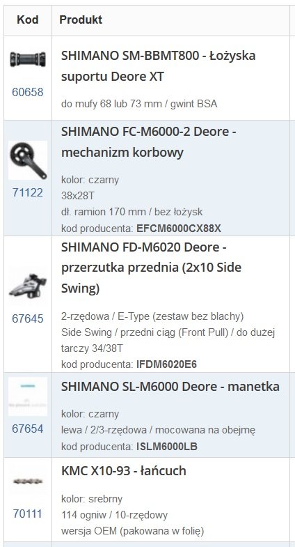

Części w koszyku:
- SHIMANO SLX FD-M7020 Side-Swing - przerzutka przednia
- SHIMANO RD-M7000 - przerzutka tylna SLX (11-rzędowa)
- SHIMANO SLX CS-M7000 - kaseta 11-rzędowa  (11-42)
- SHIMANO SLX FC-M7000-11-2 - mechanizm korbowy (2-rzędowy 36x26T)
- SHIMANO SM-BBMT800 - Łożyska suportu Deore XT
- SHIMANO CN-HG701 - Łańcuch Deore XT / Ultegra
Zapomniałem o manetkach. Obydwu. Tak się zastanawiałem dlaczego koszta znośne. No jednak nie. Nie do zaakceptowania. Jestem jak chorągiewka na wietrze. :D
