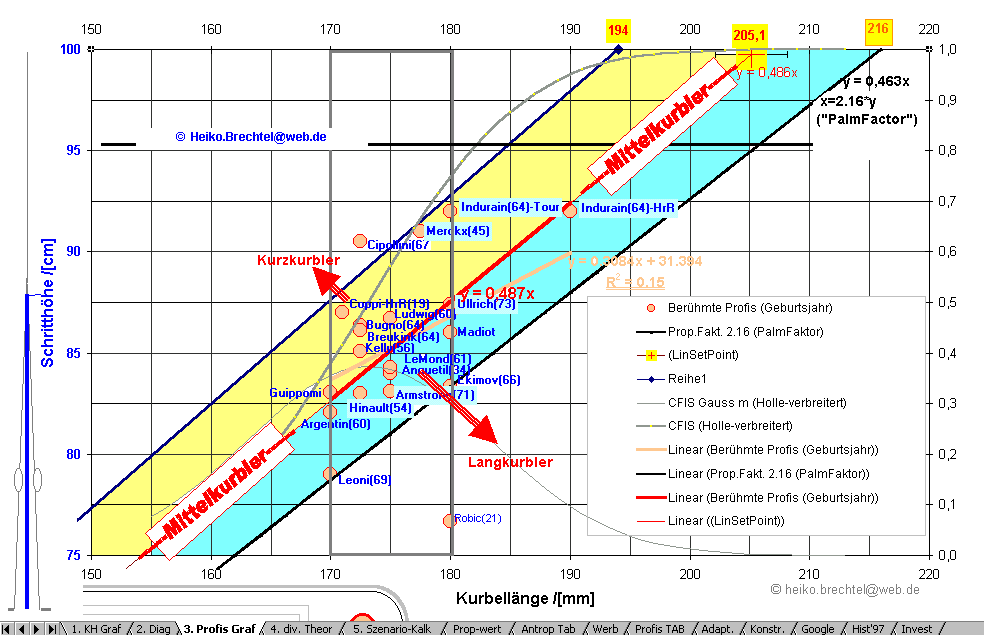

abdesign Napisano 26 Maja 2019 Napisano 26 Maja 2019 172,5 Ja przy 84 jeżdżę na 175-kach, zupełnie nie leżą 170-ki ani w szosie ani w HT. (Zdjęcie z netu - niestety nie pamiętam źródła)
