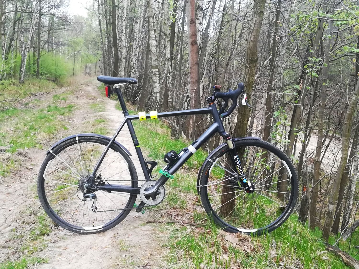

uzurpator Napisano 17 Maja 2019 Napisano 17 Maja 2019 Korba trójrzędowa szosowa posiada linię łańcucha 45mm, nie 43.5 ( taka jaką kupił twórca wątku ) Na korbie dwurzędowej szosowej zębatkę N/W montuje się na zewnętrznej pozycji i wychodzi wtedy linia łańcucha 47,5mm. Do rowerów do których montuje się seryjnie korby 48/38/28 zwykle wchodzi dużo więcej na środkowej pozycji niż 38. Vide foto niżej - mój Cube Travel cośtam - trekingowa rama. Seryjnie rower ma zębatki 48/36/26. U mnie na korbie claris, trójrzędowej na środkowej pozycji wchodzi z luzem zębatka 44T.
