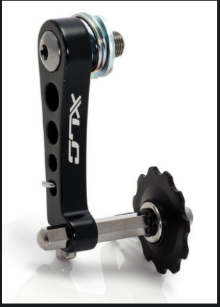

szybszy Napisano 13 Stycznia 2020 Autor Napisano 13 Stycznia 2020 Czas pokazuje, że przy niewielkim budżecie chyba będzie grana nie stara rama MTB + napinacz + suport Mirandy. Przynajmniej koło będzie ujarzmione w jednej pozycji i odpadną regulacje wzgl zacisku... ale o tym było w innym temacie: Z jednoblatową mirandą w full-u potestuję bliżej wiosny, jak bardziej sucho w pagórkowatych terenach się zrobi. Co do napinacza widziałem jakieś najprostsze na olx i w sieci za 50-60 pln... co wg Ciebie jest z nimi nie tak ? Załączam przykładowe foto.
szybszy Napisano 13 Stycznia 2020 Autor Napisano 13 Stycznia 2020 To co napisałeś przed edycją: " abdesign napisał: Chyba nie o takie coś chodziło @uzurpator'owi Napinacz pełno-jednobiegówki to nie to samo co napinacz łańcucha jednobiegowej korby znany z fr/dh (zanim NW się rozgościło). " ma sens... faktycznie Uzurpator mógł mieć na myśli osprzęt do FR/DH... a to inny budżet i warunki pracy
abdesign Napisano 13 Stycznia 2020 Napisano 13 Stycznia 2020 Raczej rozchodzilo mi się o to że napinacz który pokazałeś to singlespeed, mocowany w miejsce przerzutki... A do napędu wielobiegowego napinacz masz przy korbie - inny (niekoniecznie dh/fr - tam po prostu były najpopularniejsze) no ale doczytałem, że być może nie do końca ogarniam co tam masz czy co chcesz osiągnąć i w jakim rowerze - dlatego skasowałem.
szybszy Napisano 13 Stycznia 2020 Autor Napisano 13 Stycznia 2020 Aha rozumiem. Napinacz potrzebuję do MTB jednorzędowego zatem ten, którego foto podesłałem powyżej powinien jak najbardziej pasować, rozchodzi się czy ma jakieś wady konstrukcyjne/jakościowe...
