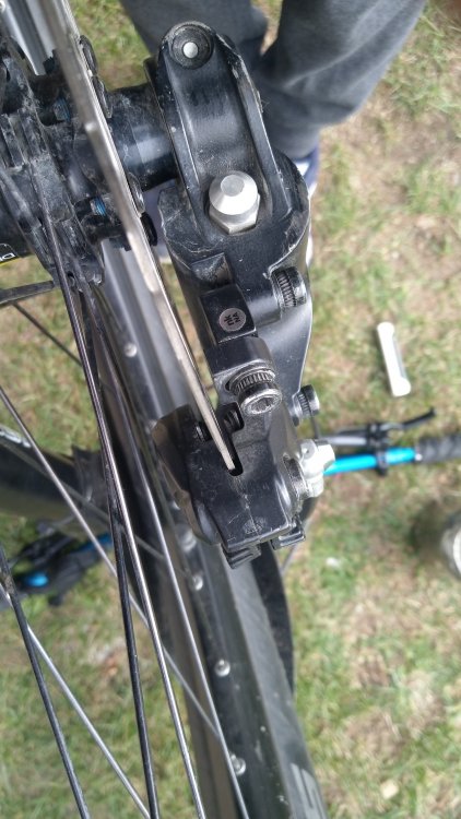

Dobra, przez ten czas patrzyłem co może być z hamulcem nie tak i zauważyłem, że jeden klocek jest strasznie blisko tarczy, a drugi dalej. I właśnie nie wiem co zrobić, bo regulacja tu nic nie daje. Wspomóc się podkładkami? Trochę już próbowałem, ale głównie tarcza cały czas ocierała o jeden klocek.

Nie dam rady wrzucić teraz zdjęcia, ale postaram się to opisać tak byś zrozumiał. Gdy zacisk jest zamontowany z adapterem na wszystkie śruby, prawidłowo zregulowany, bez podkładek, jeden z klocków jest bliżej tarczy niż drugi, przez co ociera o tarczę. Teraz zaczynam myśleć, że to może być wina tłoczka, który się nie cofnął. Lub klocki mogą być odwrotnie założone, to znaczy prawy z lewej strony i tak samo z lewym klockiem. Ta druga opcja też może być, przez moją nieuwagę

No akurat z tego zdjęcia to dużo wynika. Pomimo tego że zacisk na fasolkach jest skrajnie przesunięty to i tak opiera się o tarczę. W tym przypadku to już rozumiem skąd te podkładki przy is-pm, których się normalnie nie daje. Ktoś "drutem" ratował sytuację. Albo adapter jakiś trefny (za chudy)mało prawdopodobne, albo rower (amortyzator) po jakimś solidnym BAAM i skreciło lagi tak że mocowanie jest przesunięte.
Ps. To jest sztywna oś i mocowanie IS?

Amortyzator to Marzocchi Bomber Z1 Freeride 1. Nie wygląda na to, że lagi są po jakiejś glebie. Oś to nie wiem do końca czy sztywna, bo to Mavic Deetraks i ma oś marzocchi, którą trzymają dwie śruby. Jeśli mocowanie IS to to, gdzie potrzeba 4 śrub, to tak. Link do osi (w zestawie są już śruby mocujące): https://rowerowy.com/sklep/narzedzia-serwis/serwis-amortyzatorow/os-20mm/prod/marz-20-axle

Po co kombinować z podkładkami pod tarczę, skoro dając podkładki pomiędzy adapter a mocowanie uzyskamy ten sam efekt? Oczywiście trzeba przypilnować żeby śruby się wkręcały na odpowiednią szerokość. Jeśli się nie mylę to do swojego amora potrzebujesz dedykowanego adaptera, a że masz zwykł to właśnie jest taki efekt.
