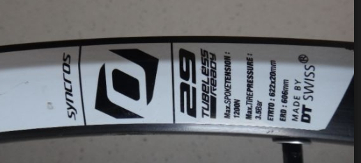

kipcior
Ostatnio zrobiłem taką dziurę na kole z tyłu. Miałem dętkę schwalbe dla opon 2.6 i max dopuszczalnym ciśnieniem 3 bary. Zmieniłem opony na 2.25 ale dętki nie chciało mi się ruszać po czym napompowałem do 3.5 bara. Trasa była długa, częściowo asfaltem, a potem przez góry (kamienie) ale co ciekawe dziura pojawiła się na postoju. Zatrzymałem się, sprawdzałem mapę, chwilę to trwało i nagle zaczęło syczeć.
Udostępnij tego posta
Odnośnik do posta
Udostępnij na innych stronach
rzezniol
Godzinę temu, arturross15 napisał:
Tu jednak nie mówię o rozcięciu dętki, tylko o ewidentnie okrągłej małej dziurce która się robi na środku dętk
Ziarenko piasku ?
3,5 bara do opony 2,25 w teren ?
Ważysz 120kg + ? :)
No i tak właściwie pierwsze słyszę aby dętka miała ograniczenie ciśnienia maksymalnego ...
Opona i obręcz owszem bo to one trzymają to ciśnienie w ryzach ale dętka ?
