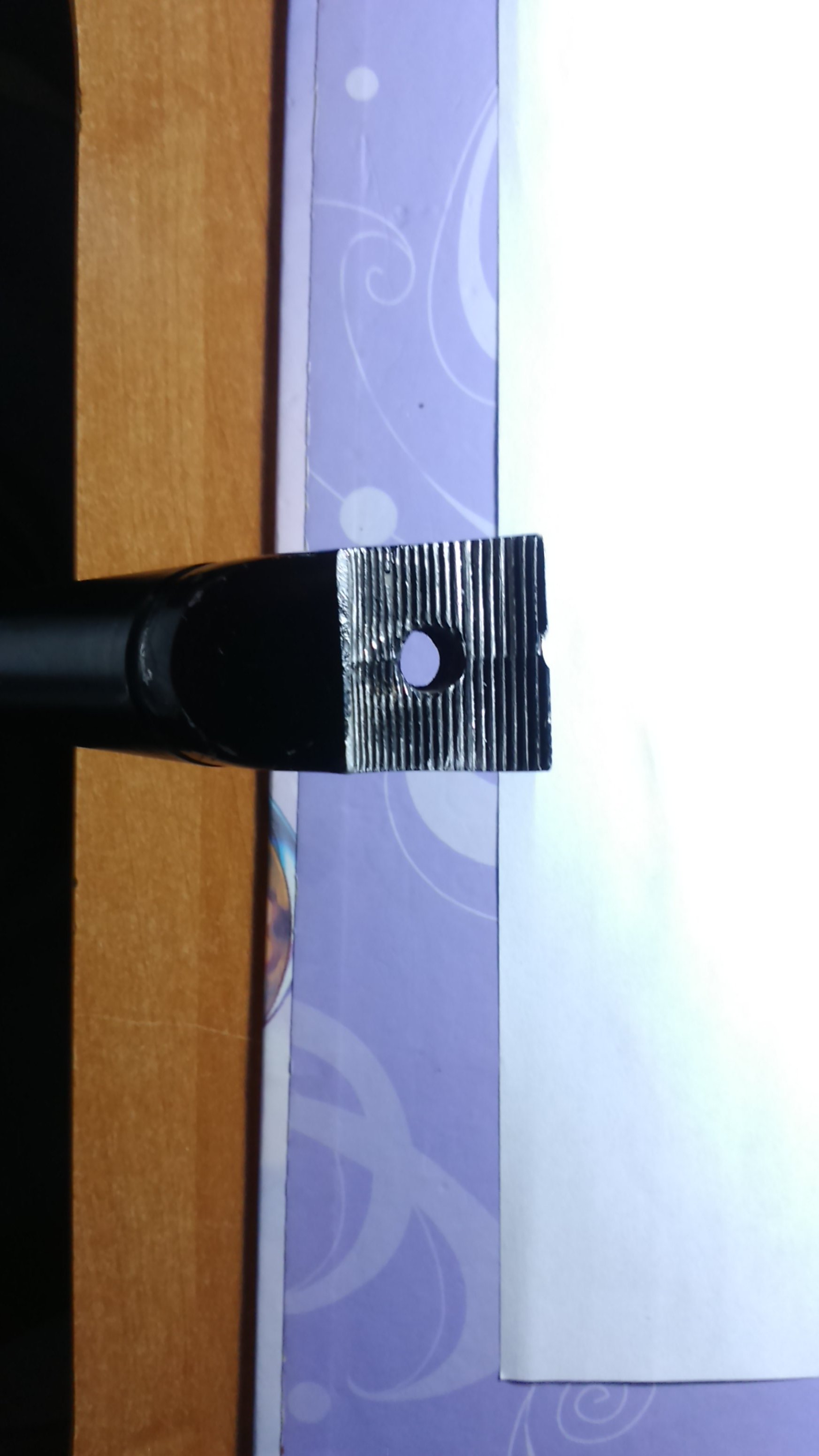

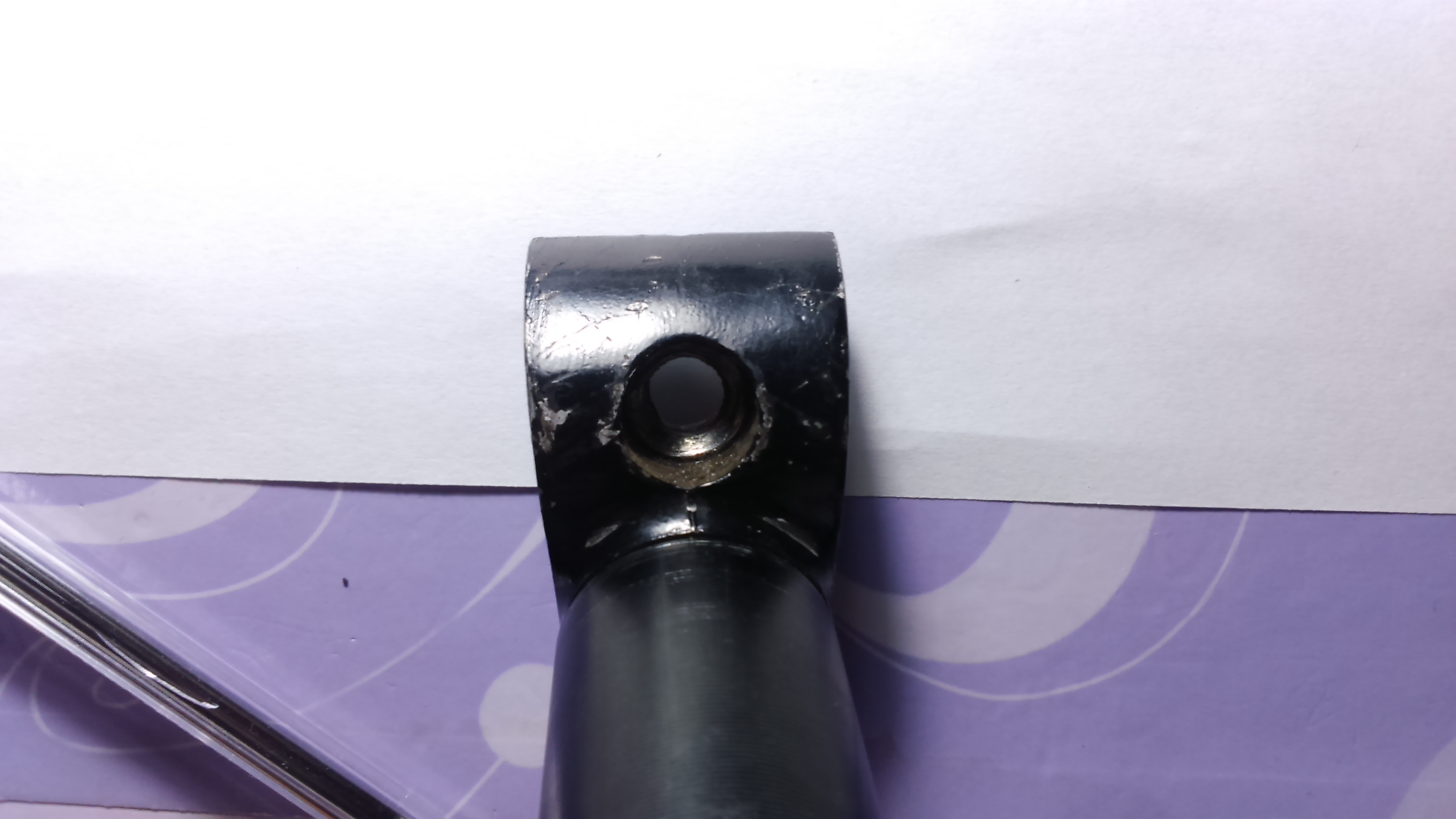

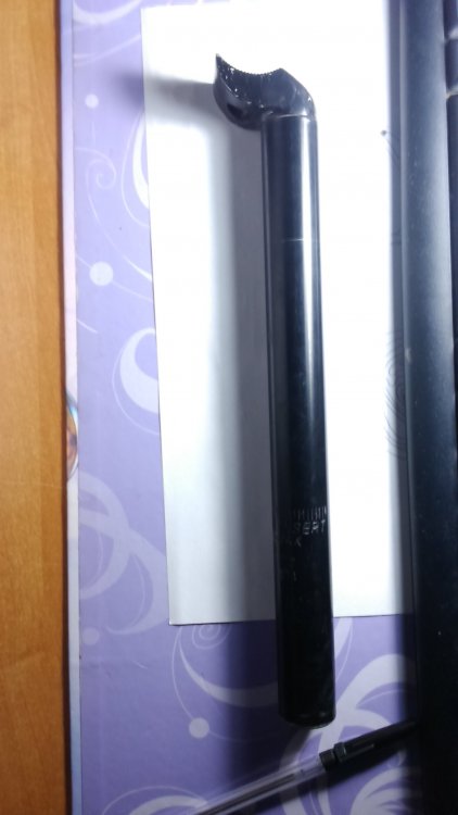

vigooo Napisano 19 Marca 2018 Napisano 19 Marca 2018 Witam. Jakiś czas temu popsułem moją sztycę. Zgubiłem górną część ze wszystkim. Mam pytanie czy dokupie gdziekolwiek części do niej. Zdjęcia zostawiam w załączniku. Liczę na szybką odpowiedź. Pozdrawiam!

vigooo Napisano 19 Marca 2018 Autor Napisano 19 Marca 2018 Tylko to jest to, że tu jest aluminium a moje nie jest aluminiowa. To jest największy ból
seraph Napisano 19 Marca 2018 Napisano 19 Marca 2018 Na pewno nie? Ta część jarzma, która się ostała wygląda na bardzo aluminiową. A czemu Cię aluminium boli tak w ogóle?
vigooo Napisano 19 Marca 2018 Autor Napisano 19 Marca 2018 Mam wrażenie, że aluminium jest materiałem mniej trwałym, może się mylę. Zakupię coś w tym stylu co "gtb" podesłał. Seraph możesz mi też coś polecić?

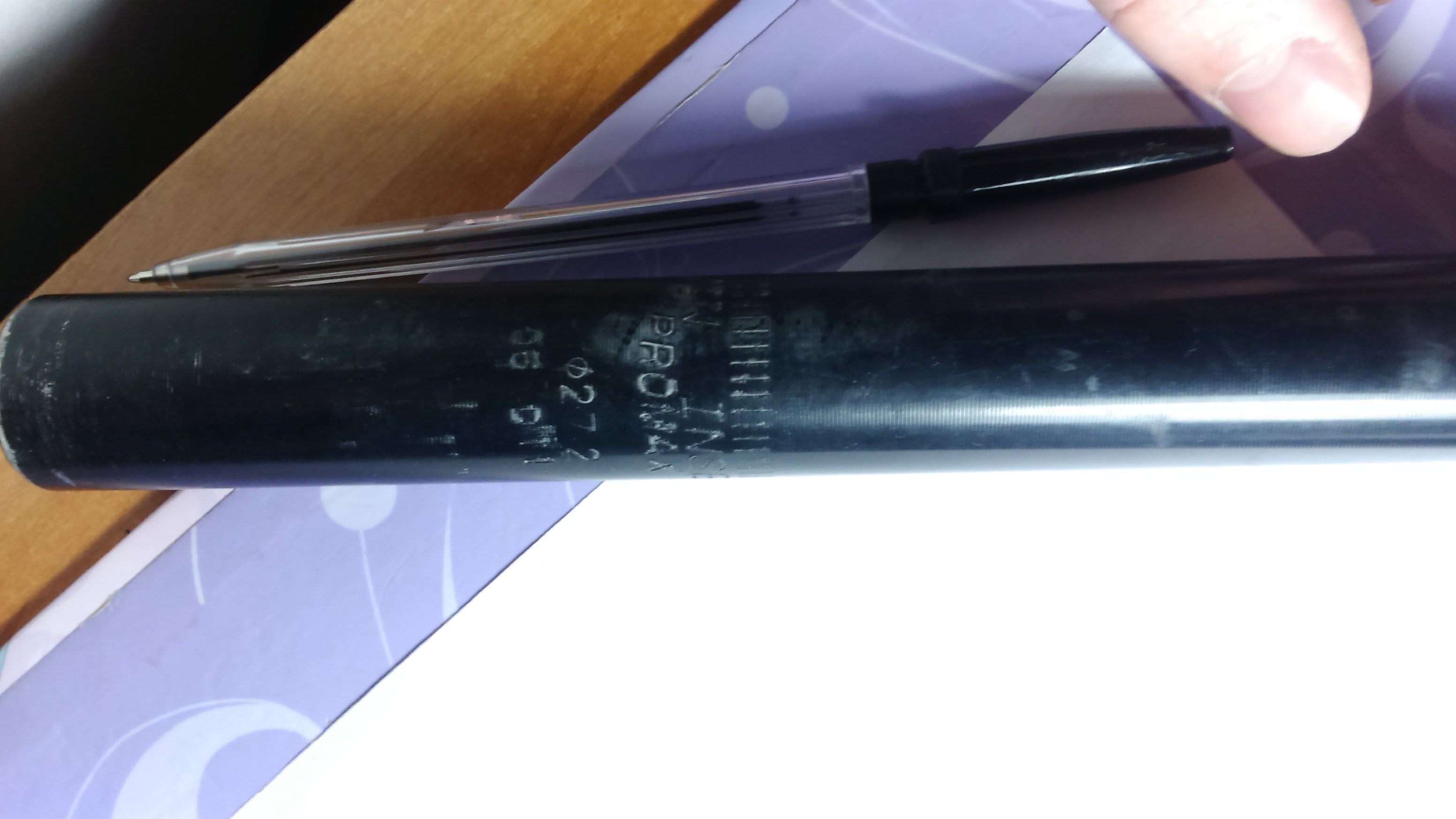

gtb Napisano 19 Marca 2018 Napisano 19 Marca 2018 Aluminium jest mnogość rodzajów i o wytrzymałość nie masz się co martwić bo twoja obecna również jest z tego materiału (jeśli masz wątpliwości przyłóż do niej manges i zobaczysz , że nie przyciąga). To co podałem to najtańsza przykładowa ale jeśli masz większy budżet można znaleźć lepszą , lżejszą a równie wytrzymałą (rozmiar jak dopatrzyłem na obecnej potrzebujesz 27,2).
seraph Napisano 19 Marca 2018 Napisano 19 Marca 2018 Jest bardziej miękkie co nie przeszkadza przy sztycy, ale jest też bardziej sztywne. Stalowe sztyce lubią się z czasem wyginać do tyłu, więc jak mamy wysoko siodło to stal się nie sprawdza.
