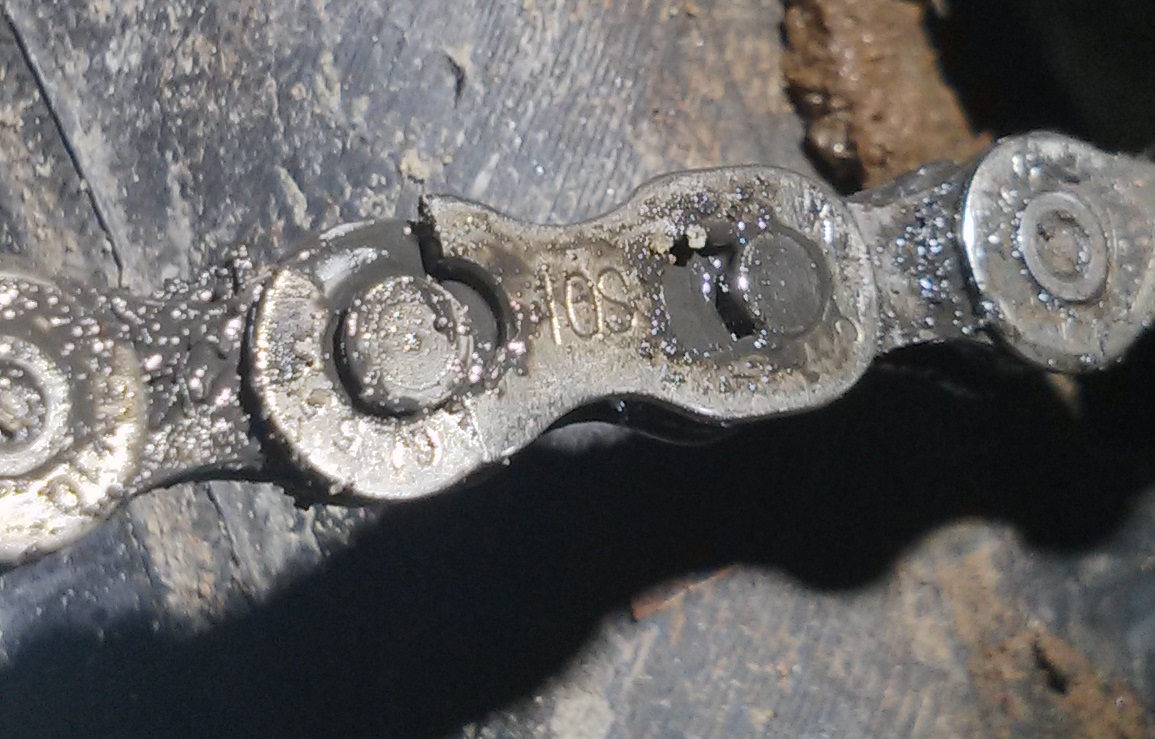

phoe Napisano 22 Lutego 2018 Napisano 22 Lutego 2018 Przykład z neta, pewnie i Connex potrafi się rozsypać, ale te tanie KMC poważnie się potrafią zerwać.

phoe Napisano 22 Lutego 2018 Napisano 22 Lutego 2018 To jak Connex traci szybko kolor, to w KMC jest identycznie.
rzezniol Napisano 22 Lutego 2018 Napisano 22 Lutego 2018 Teraz, m0d napisał: a zapamiętania jak ją zakładać można nawet małpę nauczyć Dzięki ... zastanawia mnie tylko dlaczego na forum pokazują się pytania gdzie odpowiedź na "dlaczego przeskakuje łańcuch ?" brzmi "masz odwrotnie zapietą spinke connex". Widać na świecie jest sporo ludzi niedorastającym małpom do pięt ... włącznie ze mną bo też udało mi się z niepamięci źle zapiąć. @phoe Przy popularności KMC ... to wyjątek potwierdzający regułę :). Connexa z Connex Linkiem raczej nie spotyka się w seryjnych rowerach, KMC owszem. Biorąc forum jako próbę statystyczna KMC jest znacząco bardziej popularne od Connexa jako takie. Przy takiej ilości zwyczajnie łatwiej znaleźć kogoś komu "padło" :). "Kolorowe" łańcuchy sprawdzają się chyba tylko w singlach i ewentualnie napędach 1xX gdzie wyciera się strona wspinająca się na większe zębatki kasety. Pozdrawiam
phoe Napisano 22 Lutego 2018 Napisano 22 Lutego 2018 Wiesz znajomy zerwał 2x KMC, ja 1x.. Connex'y teraz mamy i póki co jest ok. Od innych osób też słyszałem różne negatywne opinie o spinkach tych najtańszych KMC.

Arni220 Napisano 23 Lutego 2018 Napisano 23 Lutego 2018 17 godzin temu, phoe napisał: Przykład z neta, pewnie i Connex potrafi się rozsypać, ale te tanie KMC poważnie się potrafią zerwać. Żadna reguła, w necie znajdziemy pewnie tak rozerwane łańcuchy wszystkich marek (poza Campą ). Na innym forum ostatnio czytałem o popekanych ogniwach w jakimś Shimano, chyba Ultegry. Popekały niemal wszystkie ogniwa!!!
