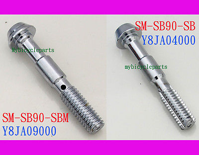

Ruski12 Napisano 20 Stycznia 2018 Udostępnij Napisano 20 Stycznia 2018 Witam, chcę się dowiedzieć czy przewody hamulcowe SM-BM90-SBM i SB czymś się różnią. Pytam, ponieważ chcę kupić zacisk slx-br-m7000, do którego wymagany jest przewód SM-BH90-SBM i nie różni się na zdjęciach od SM-BH90-SB. Cytuj Odnośnik do komentarza Udostępnij na innych stronach More sharing options...
Imar Napisano 20 Stycznia 2018 Udostępnij Napisano 20 Stycznia 2018 Śruba do bandżo, znalazłem w 5 sekund Cytuj Odnośnik do komentarza Udostępnij na innych stronach More sharing options...
Mod Team sznib Napisano 21 Stycznia 2018 Mod Team Udostępnij Napisano 21 Stycznia 2018 10 godzin temu, Ruski12 napisał: Pytam, ponieważ chcę kupić zacisk slx-br-m7000, do którego wymagany jest przewód SM-BH90-SBM i nie różni się na zdjęciach od SM-BH90-SB. Do SLXa 7000 montowany jest przewód BH 90 SB http://si.shimano.com/pdfs/ev/EV-BR-M7000-3980A.pdf SBM jest w nowych XTRach: http://productinfo.shimano.com/#/spec/2.8/MTB/Brake (Hydraulic disc brake) SBM oznacza Straight-Banjo Magnesium, czyli końcówka banjo jest kompatybilna z magnezowymi zaciskami XTR. Cytuj Odnośnik do komentarza Udostępnij na innych stronach More sharing options...
