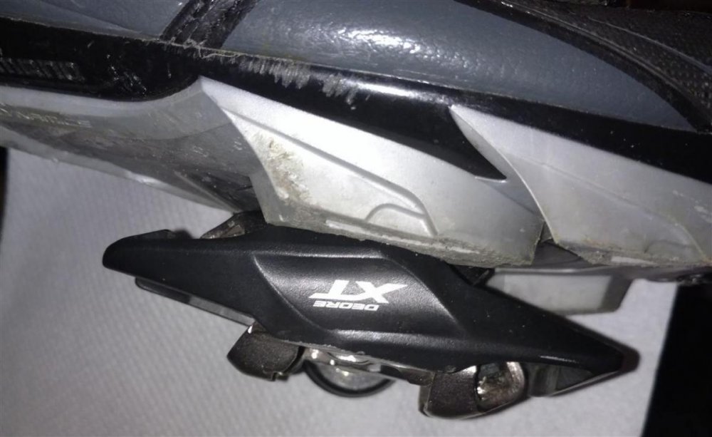

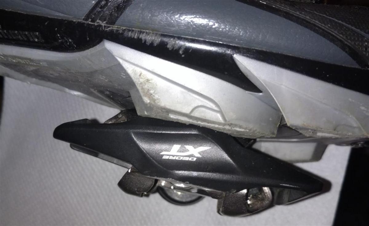

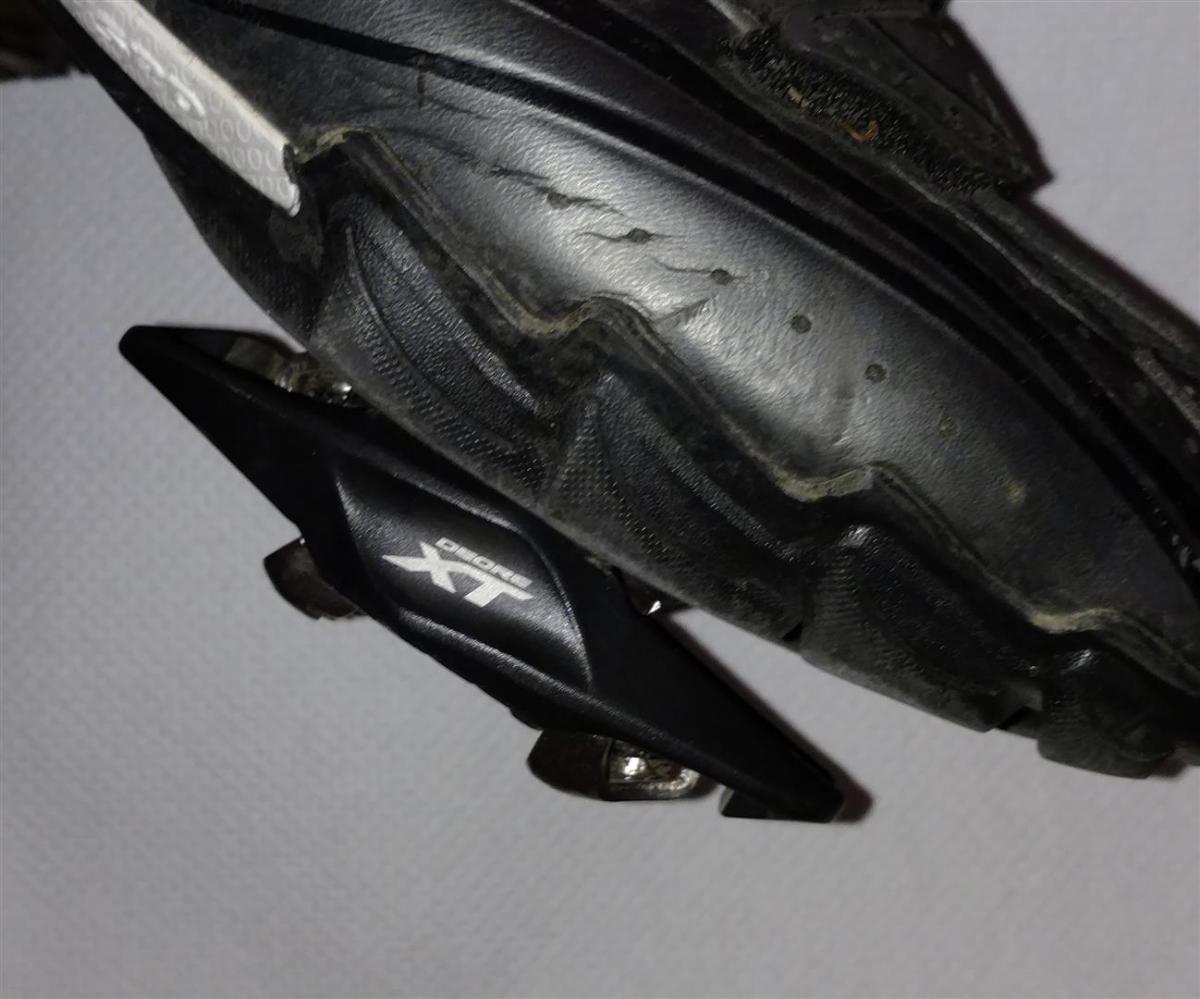

huskarl Napisano 18 Stycznia 2018 Napisano 18 Stycznia 2018 Tak to jest jak pytasz się za szerokiego grona. Nikt z nas nie ma pełnej wiedzy ale ma opinię i teraz musisz te skrawki wiedzy sobie w jakiś obraz skleić. Może wyjść z tego coś jak Picasso, z nosem na czole. Ja jestem orędownikiem platform. Nie dlatego, że można jeździć bez wpięcia. To bujdy. Załączam zdjęcia moich butów wpiętych w M8020 (na górze buty M077, na dole XC51). Jak widać platforma nie jest nawet w pobliżu podeszwy, więc nie ma mowy od podparciu. No i jaki kształt musiałyby mieć buty bez SPD by dopasować się do tego kształtu? Ta klatka służy jedynie za pomoc we wpinaniu. Na pewno łatwiej jest mi w nich niż w M520. Jeśli chcesz ruszyć pod górkę i musisz się szybko wpiąć i zacząć pedałować, bo inaczej polecisz, to z platformą wpinam się w zasadzie bez pudła. Wystarczy takie kopnięcie w pedał i nawet jeśli pedał jest pod jakimś kątem to dzięki niej zostanie ustawiony poziomo a zaczep prowadzony po platformie wskoczy w zatrzask. W M520, chociaż jeżdżę parę lat to nadal potrafię nie trafić w zaczep, szczególnie gdy przesiadam się na inny swój rower, który ma inną pozycję więc pedał jest w innym miejscu, a w sytuacji stresowej tym bardziej jest trudno. Na pewno to, że platforma dodaje parę milimetrów na boki, wpływa na podparcie buta. Buty SPD tak naprawę opierają się na pedale na powierzchni paru cm^2. Szersza platforma może te powierzchnię powiedzmy podwoić, co pewnie skutkuje mniejszym obciążeniem okolic zaczepu. Proponuję M530, chociaż w nich nie jeździłem, gdyż mają klatkę podobną do pedałów XTR M9020, która wygląda minimalnie użyteczniej, bo nie jest tak poprzycinana jak w M8020. Czyli łączą prostotę i niezawodność M520 z klatką o profilu najwyższego modelu serii, a kosztują parę złotych więcej od M520 A właśnie co do butów. Jeśli przymierzałeś M089 i wydawały się za miękkie to zobacz XC51. Ja mam takie i czuć że sztywniejsze. Nie są bardzo sztywne więc chodzić można ale na rower starczają i stopy mi w nich nie drętwieją jak w miększych modelach. Jak zwykle, są ludzie co narzekają na nie, że nietrwałe czy coś tam, ale dla mnie na razie OK. W jakiejś promocji wyrwałem je za niewiele więcej niż M089.
