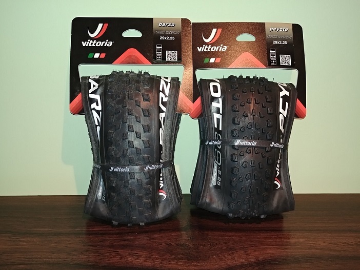

TheJW Napisano 17 Stycznia 2018 Autor Napisano 17 Stycznia 2018 Panowie, mięcho przyszło! Faktycznie już przy pierwszym dotyku sprawiają wrażenie porządnych, a wcale nie ważą dużo. Boczne ścianki porządnej grubości, nie to co w Specu czy Conti RS. Jakieś życzenia odnośnie pomiarów?

TheJW Napisano 19 Stycznia 2018 Autor Napisano 19 Stycznia 2018 Miałem okazję zważyć koła na dokładnej wadze. Wynik to 1798g (833 + 965) - bez tarcz itd. @Alsew na razie nie mam możliwości zmierzenia, bo mi się urwał ten dzyndzel od głębokości w suwmiarce. Na oko jakieś 3mm na czole (próbowałem mierzyć wysokość opony z obręczą, a potem zmierzyłem z klockiem). Dokupię bateryjkę do elektronicznej suwmiarki, zmierzę dokładnie i dam znać. Jeśli chodzi o szerokość opon, to deklarowane 55mm trzymają przy ciśnieniu ok. 4 bar. Przy roboczym, czyli ok. 2.0, szerokość to 53 mm. Ale to szerokość balona... Po założeniu wydają się strasznie wąskie. Może to wrażenie po XKingu 2.4 (któremu też sporo do tego 2.4 brakowało).
