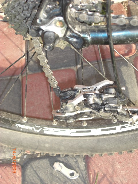

kylos91 Napisano 9 Maja 2009 Napisano 9 Maja 2009 Ładną dzisiaj przygodę miałem, mała gałązka dostała się w tryby przerzutki zablokowała łańcuch, ja dalej kręcąc spowodowałem, że przerzutka obróciła się i przeszła górą zrywając jednocześnie hak którego teraz nie mogę nigdzie namierzyć w Internecie ehhs Druga fotka przedstawia wyjście z tej sytuacji dzięki czemu mogłem jakoś dojechać do domu.

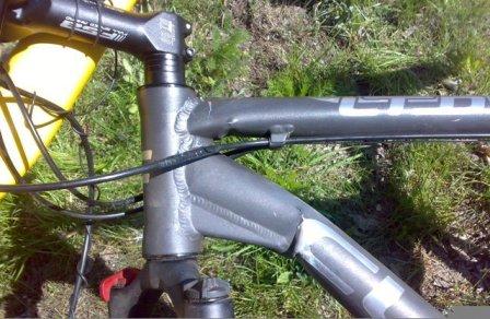

MM85 Napisano 13 Maja 2009 Napisano 13 Maja 2009 Koledze dzisiaj pękła rama, zawsze da się pospawać chyba już piąty raz spawana. Stare spawy, pękło zaczynało trzeszczy. Pięknie to wygląda
wiktorsam Napisano 14 Maja 2009 Napisano 14 Maja 2009 Masakra - ten "spawacz" to chyba wcześniej spawał tylko płoty sąsiadom.
Bizon Napisano 14 Maja 2009 Napisano 14 Maja 2009 Hehehe .Na spawach się nie znam ale wygląda to makabrycznie .To nawet nie jest szlifowane ? tak to zostaje ? Kolega się nie boi ,ze jak znów pęknie to może zęby stracić no chyba ,że to syn dentysty

jarbla Napisano 15 Czerwca 2009 Napisano 15 Czerwca 2009 Paskudne, co zaliczyłeś? Zjeżdżałem ze wzniesienia i w napęd dostało się jakieś drewno. Efekt jak na zdjęciu... Z kasety też trochę drzazg wyciągnąłem. Dziwne, powinien się wygiąć i nic poza tym. Może był już prostowany przedtem ? Nie, nie był prostowany.
gerus Napisano 15 Czerwca 2009 Napisano 15 Czerwca 2009 Mala przygoda na Zlocie;] Fotki Ivan'a Zmielony wozek od Srama X0, hak w czesciach, lancuch pokrzywiony na sworzniach. To wszystko po spotkaniu z badylem przy predkosci ok 5khm...
