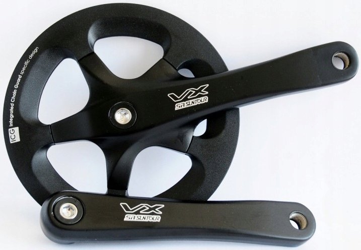

Radek_89 Napisano 17 Września 2020 Udostępnij Napisano 17 Września 2020 Witam KurczakNorris. Korbę mam fabrycznie jednorzędową, wygląda to tak (w załączniku) i jest na kwadrat. Drogę mam super, jest to prosta droga asfaltowa, dosyc równa, mieszkam na wsi, później trochę miasta, ale też są ciągle ścieżki rowerowe bitumiczne. Bardzo dbam o swój rower i mozna powiedzieć że majac go dwa lata - nie ma nawet najmniejszej rysy. Okleilem go calego izolacją na okretke, takze wszystkie obszary narazone na odpryski sa zakryte. Nigdy nawet na nim nie mialem gleby, a lubię szybko jeździć. Jak mam prostą, to dociagam do prawie 50, zwykle 45-46, choć juz nie te lata co dawniej, ale jakas namiastka kondycji została. Teraz postanowilem zrobic z niego jakiegos single speeda z twardym przełożeniem na jakiejs fajnej korbie (koniecznie 1-blat) i twardej zebatce, może byc nawet ten single z reduktorem, zwykle nie zmieniam biegów, caly czas jade na najwyzszym dziewiątym, co nie jest dobre dla kasety, dlatego myślałem o singlu i pojedynczej zębatce. A mam pytanie z innej beczki. Majac rame singlespeed z mocowaniem na kolo bez napinacza, mozna dac do niej kolo na szybkozamykaczu? Rozpatrywalem tez ramy pod singla, bo mam kola pod szybkozamykacz na piastach shimano claris i oponach 30mm i stoja nieużywane już z rok. Pozdrawiam i dziękuję za poświęcenie czasu Cytuj Odnośnik do komentarza Udostępnij na innych stronach More sharing options...
KurczakNorris Napisano 17 Września 2020 Udostępnij Napisano 17 Września 2020 (edytowane) Jaki to rower? Czyżby Kellys Physio? Fajny fitness z niego i faktycznie zachęca do szybkiej jazdy po płaskim. Twoja korba, choć nie ma tarczy NW, powinna spokojnie dać sobie radę przy singlu, bo ma osłonę chroniącą przed spadaniem łańcucha. Ale ponieważ ciśniesz i nie starcza tarcza 44T, którą masz, a w tej korbie zmiana jest niemożliwa, możesz korbę zmienić. Weź jakąś z osią zintegrowaną np. IXF pod BCD 104 z Aliex i do niej NW 46 albo większą, byleby zmieściła się do ramy. Będziesz robić singla, więc możesz ją zakręcić tam, gdzie w 3x jest blat, czyli na zewnątrz. Lubisz swój rower, więc bez kombinacji z wymianą ramy uprość go i weź sobie reduktor do singla na kasetę, tylną tarczę o uzębieniu jakie chcesz i napinacz. Będziesz wtedy mógł sobie założyć te koła na Clarisach albo inne z szybkozamykaczami. Edytowane 17 Września 2020 przez KurczakNorris Cytuj Odnośnik do komentarza Udostępnij na innych stronach More sharing options...
