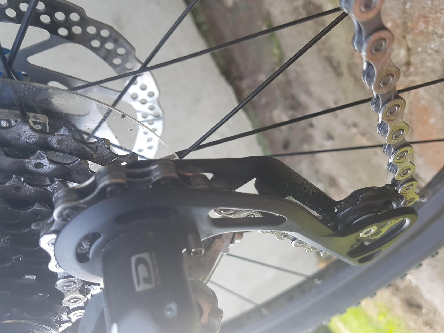

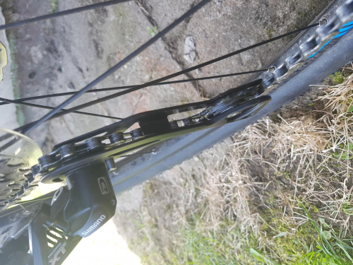

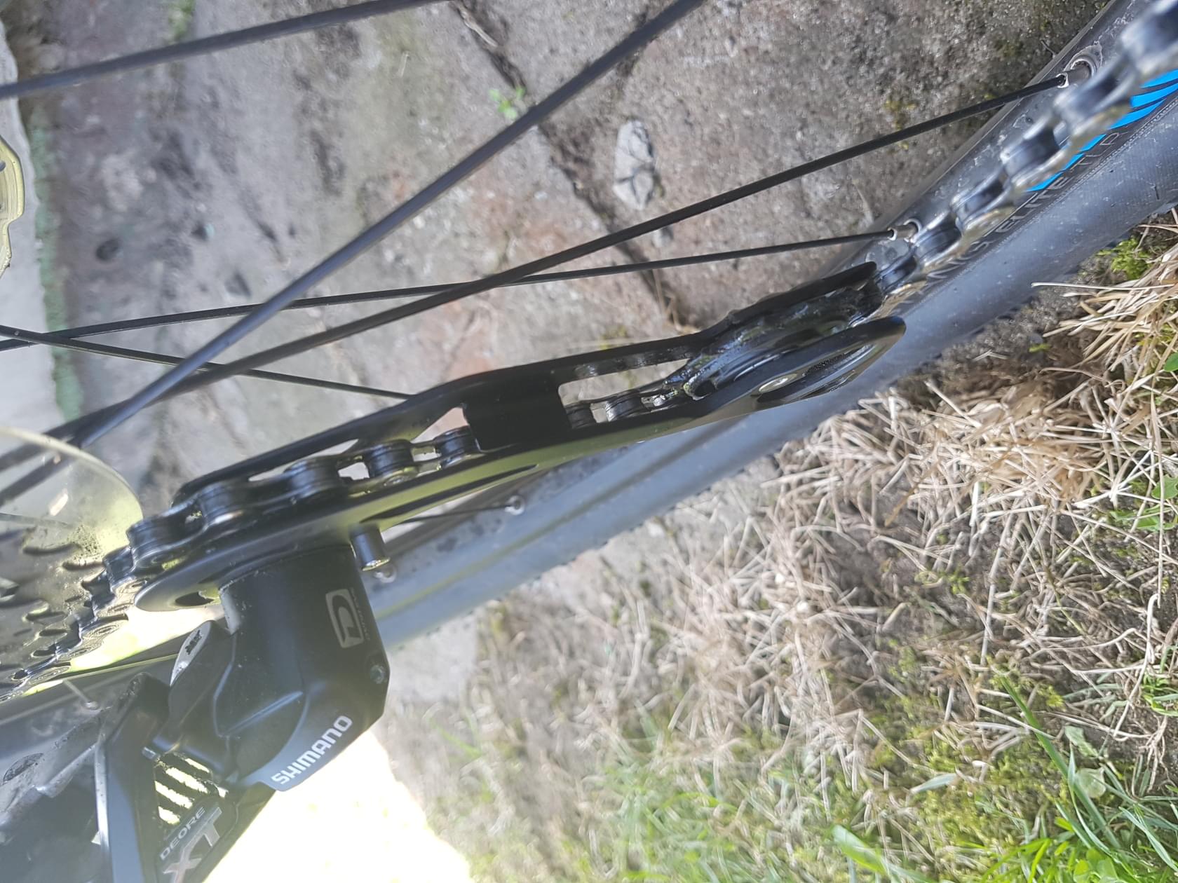

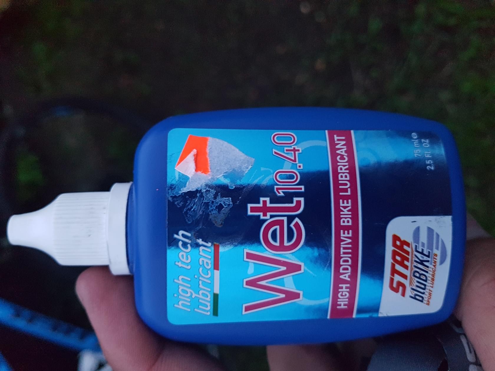

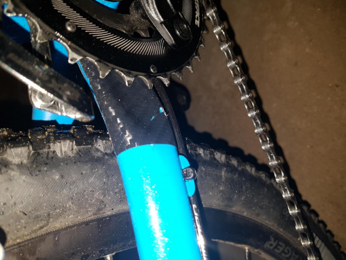

bongkox Napisano 23 Lipca 2017 Autor Napisano 23 Lipca 2017 Wrzucam kilka fotek jak wygląda łańcuch, jak jest założony. Udało mi się dzisiaj kupić olej do łańcuchów, po zastosowaniu problem w dużej mierze ustał więc myślę ,że będzie OK.. Mam do was jeszcze jedno pytanie jak zabezpieczyć ramę przed zarysowaniami przy zębatce. Pierwszy raz zdarzyło się to zaraz po kupnie roweru przy zrzucaniu na niższą zębatkę łańcuch wpadł między korbę a ramę i zarysował ją, nakleiłem tam kawałek folii ale w sumie się nie sprawdziło bo dzisiaj sytuacja się powtórzyła. Zarysowanie widać na zdjęciu niżej.

Nial Napisano 23 Lipca 2017 Napisano 23 Lipca 2017 Dobra, dobra, spokojnie "Stara szkoła" mówi, żeby łańcucha nie płukać nie wiadomo czym. To całe "szejkowanie" moim zdaniem bardziej szkodzi niż pomaga. Bongkox, patrzę na ten łańcuch i on prawie smaru nie ma. Za to masz brud na kółeczku przerzutki. Weź to nasmaruj czymś co zostaje na łańcuchu. Wygląda to tak, jakby środek którym wyczyściłeś spowodował, że smar się do łańcucha nie przykleja - dokładnie taki efekt daje rozcieńczalnik ekstrakcyjny! Jak nie wierzycie to posmaruj jakiś metal nim, potem zmyj wodą i nałóż ten smar - zobaczysz, że spływa jak po patelni

bongkox Napisano 23 Lipca 2017 Autor Napisano 23 Lipca 2017 Temat smarowania na razie odpuszczam bo chwilowo jest ok. Ktoś mi może doradzi czym zabezpieczyć tą ramę przed zarysowaniami??
inforobert Napisano 23 Lipca 2017 Napisano 23 Lipca 2017 Pierwszy raz zdarzyło się to zaraz po kupnie roweru przy zrzucaniu na niższą zębatkę łańcuch wpadł między korbę a ramę i zarysował ją, nakleiłem tam kawałek folii ale w sumie się nie sprawdziło bo dzisiaj sytuacja się powtórzyła. Zarysowanie widać na zdjęciu niżej. Dokręć śrubkę,ograniczającą skrajne wychylenie się przerzutki,łańcuch przestanie spadać. Na dolną rurę trójkąta załóż osłonę, aby łańcuch nie obijał się o ramę. https://www.centrumrowerowe.pl/akcesoria/oslony-rowerowe/ramy/p,oslona-ramy-pod-lancuch-kls-sentry-szara-r-m-kellys,429950.html?skad=googlepla&gclid=Cj0KCQjwktHLBRDsARIsAFBSb6wDhnZRWsrqi_79MiwlEavettY6Ih7i8_t7UI3XkICZmbgpRlk2b5saAnV2EALw_wcB ewentualnie taśma.
bongkox Napisano 24 Lipca 2017 Autor Napisano 24 Lipca 2017 Dokręć śrubkę,ograniczającą skrajne wychylenie się przerzutki,łańcuch przestanie spadać. Szukałem trochę info na temat tego problemu i jest on nazywany "Chain Suck". Nigdzie nie mogę znaleźć jednak jak go rozwiązać. Ewentualnie co zamontować dla ochrony ramy.

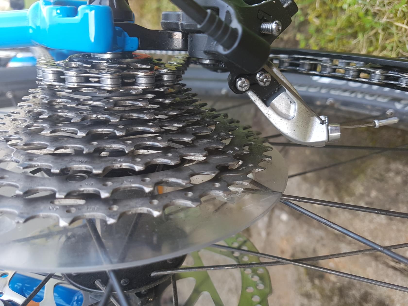

bongkox Napisano 28 Lipca 2017 Autor Napisano 28 Lipca 2017 Oddałem wczoraj rower do serwisu na pierwszy przegląd z informacją o trzeszczeniu łańcucha. Po odebraniu roweru serwisant przekazał informacje ,że wszystko w rowerze jest sprawdzone i dobrze działa. Tak jak prosiłem został wyczyszczony i nasmarowany łańcuch ( podobno faktycznie był ostro zabrudzony piachem) . Po powrocie do domu od razu zabrałem się za jazdę. Łańcuch faktycznie nie wydawał już takich dźwięków jak wcześniej chociaż do ciszy jaka była zaraz po zakupie jeszcze trochę mu brakowało. Dzisiaj podczas kolejnej trasy zauważyłem ,że na niektórych przełożeniach ( najbardziej kiedy zachodzi na małą zębatkę z przodu i najmniejszą z tyłu) znowu łańcuch zaczyna grać swoje dźwięki ( zaczynam wychodzić z siebie). Nagrałem filmiki. Na pierwszym słychać trzaski z kolei na drugim widać ,że podczas kręcenia korbą w tył łańcuch tak jakby chciał wyskoczyć z zębatki. Nie wiem czy to normalny efekt przy kręceniu w tył czy może coś jest nie tak z regulacją. Proszę o wasze rady bo jak na razie to mam więcej zamieszania z tym rowerem jak satysfakcji z samej jazdy. Zastanawiam się czy jutro nie podjechać do najbliższego sklepu i nie kupić nowego łańcucha na próbę.
beskid Napisano 28 Lipca 2017 Napisano 28 Lipca 2017 Polecam zapoznać się z używaniem odpowiednio napędu. Nie jeżdzi się na młynku i jednocześnie na małych koronkach kasety.
bongkox Napisano 28 Lipca 2017 Autor Napisano 28 Lipca 2017 Wiem o tym nagrałem tylko film na tym przełożeniu było najbardziej słychać te trzaski.
beskid Napisano 28 Lipca 2017 Napisano 28 Lipca 2017 I co w związku z tym bo jak u siebie zapodam takie przełożenie to będę miał też to samo?? Innymi słowy zapodaj prawidłowy bieg i wtedy nagraj te dzwięki.
