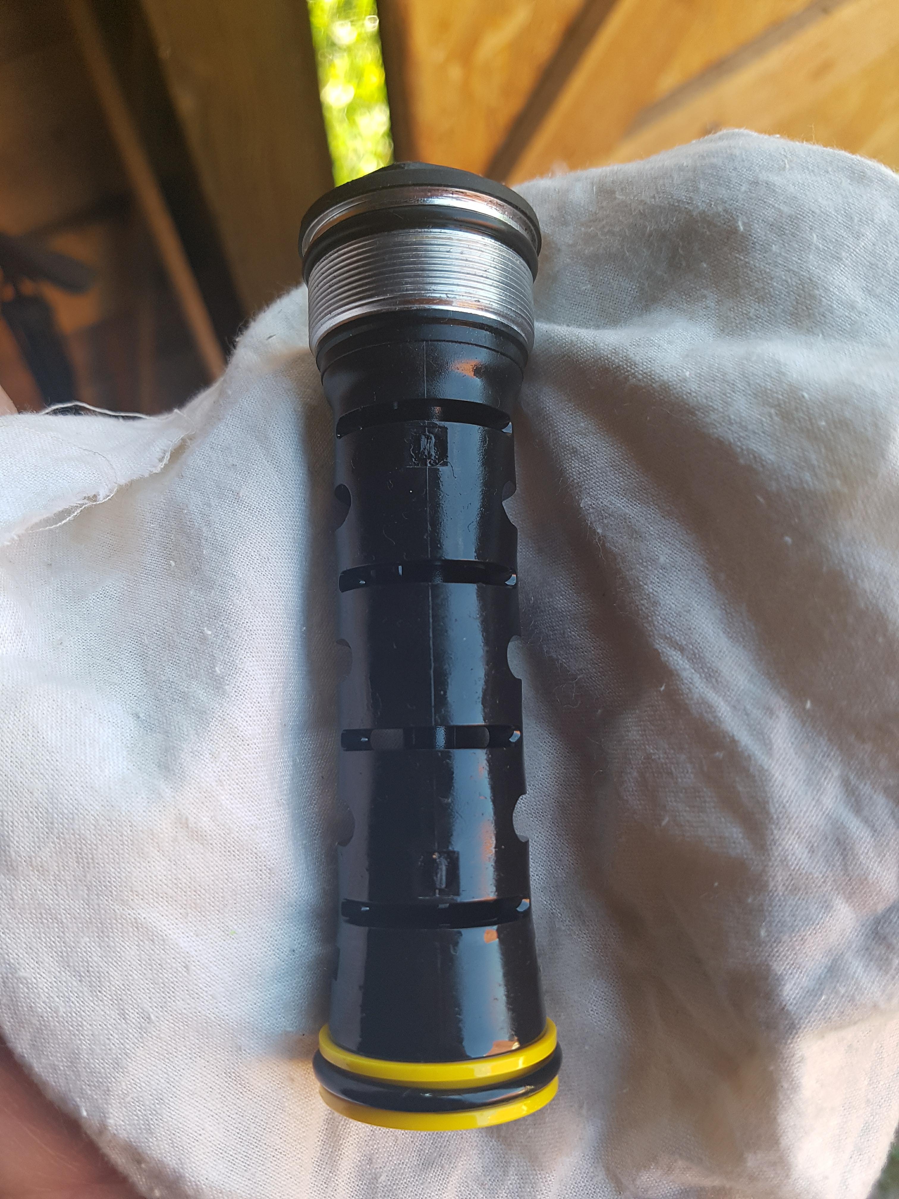

  1. Witam! Kupie tłumik do amortyzatora RockShox Recon Silver RL używany sprawny lub nowy. Ewentualnie może ma ktoś informacje gdzie można dostać nowy od ręki. Dokładnie taki jak na zdjęciu.

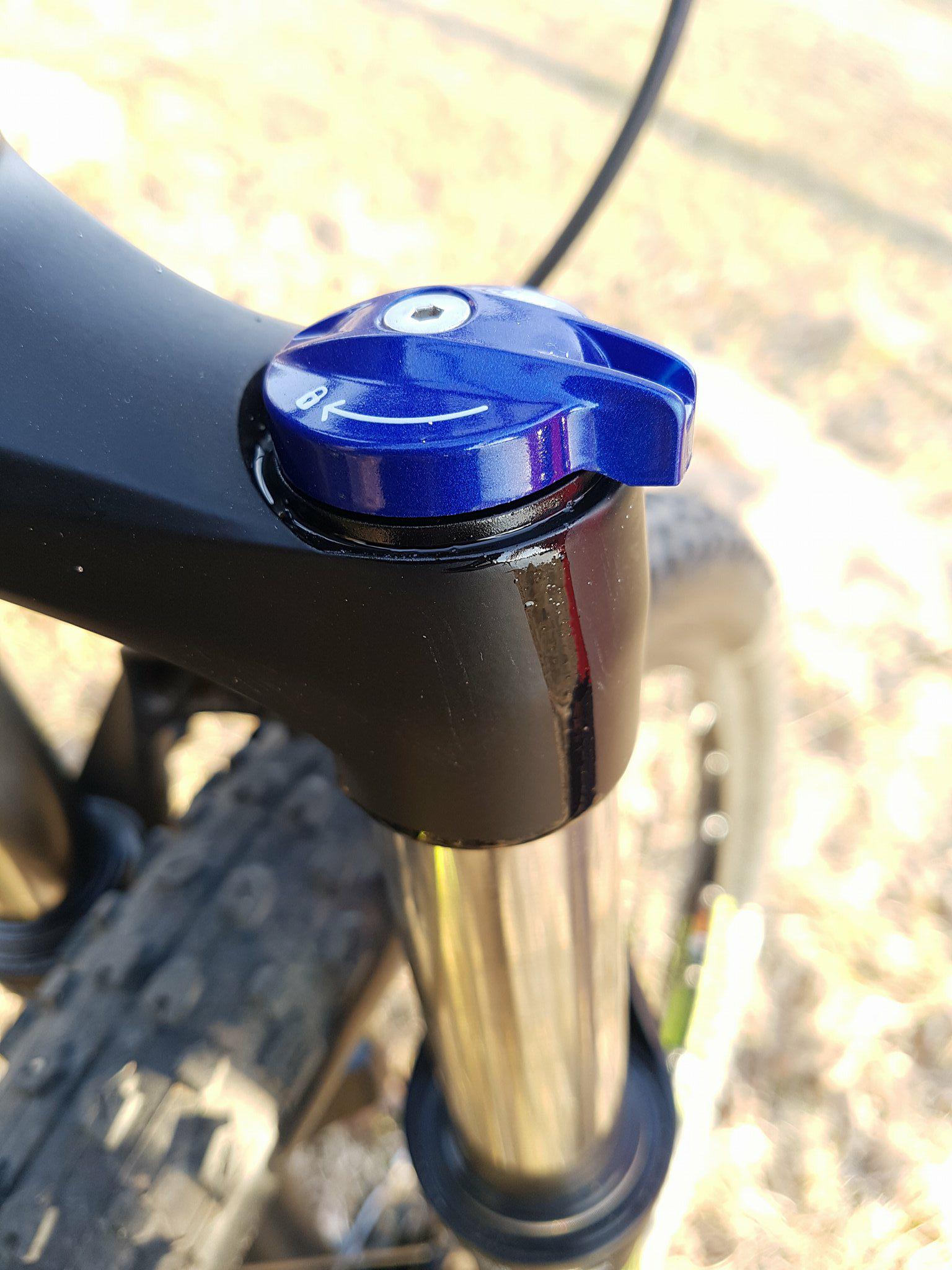

  3. Właśnie jak działało?

  7. Więc tak po dokręceniu tej górnej nakrętki wyczyszczeniu wszystkiego do sucha, zrobiłem kilka wypadów i za każdym razem widać lekkie zapocenie. Nie wiem co jest grane przeraża mnie oddanie widelca na gwarancje i czekanie na niego jakieś 3 tygodnie ;( Zwłaszcza ,że przed zimą ten widelec był już w harfie w związku z lekkimi luzami na goleniach po czym wrócił po miesiącu z pismem ,że luzu mieszczą się w normie
  8. Tak jak pisałem rower stał normalnie od grudnia do kwietnia. Odkręciłem wczoraj pokrętło blokady i dokręciłem troszkę ten korek bo była taka możliwość zobaczymy czy wyciek znowu się pojawi, mam nadzieje że nie:D
  9. Nikt nie ma pomysłu czym spowodowany jest wyciek?
  10. Cały czas normalnie stał. Nic nie cieknie podczas uginania. Nie mam pomysłu o co chodzi z tym wyciekiem.
  11. Witam! Dzisiaj po zimowej przerwie wybrałem się na pierwszą jazdę, po przejechaniu 10 km zauważyłem wyciek oleju spod regulacji kompresji. Nie wiem czym to jest spowodowane rower posiadam od czerwca 2017 wcześniej takich wycieków nie było. Wyciek wytarłem i powrót do domu 10km i jest sucho. Ktoś mi doradzi skąd ten wyciek oleju?
