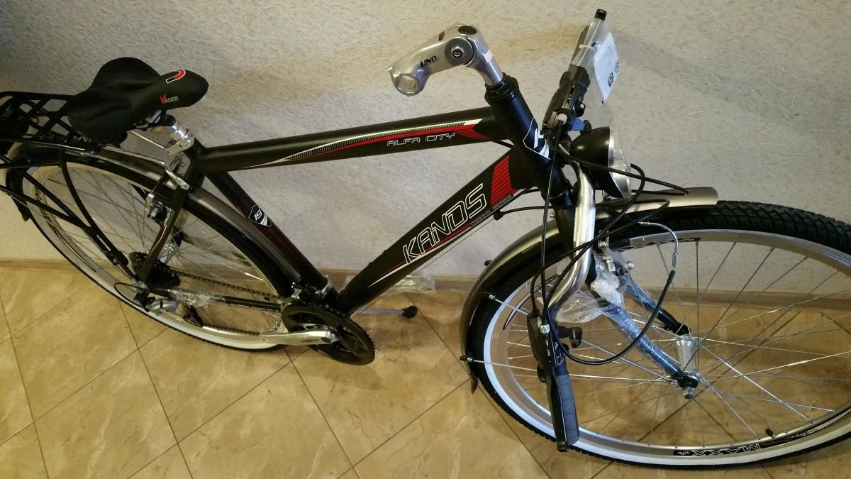

Pablo59 Napisano 22 Maja 2017 Napisano 22 Maja 2017 kands alfa city damski i męski - sztywniaki na kasecie , mieszczą się w twoim budżecie - i to wariant na dziś najrozsądniejszy (ewentualnie damka romet limber). Poczytaj w podobnych tematach na tym forum z ostatnich 2 tygodni ...

Pablo59 Napisano 22 Maja 2017 Napisano 22 Maja 2017 OLX (ale nowe) miejscowość Przecław poniżej 1000... http://allegro.pl/rower-limber-women-damski-28-rama-17-wyprzedaz-i6694397577.html https://www.olx.pl/oferta/rower-kands-alfa-city-28-damka-trekking-CID767-IDk02t3.html https://www.olx.pl/oferta/rower-kands-alfa-city-28-men-trekking-na-ramie-21-i-19-CID767-IDh4Kjr.html#89efb00f80 czasem mam kłopoty z wklejaniem linków czasem nie - tajemnica Mozilli

Pablo59 Napisano 22 Maja 2017 Napisano 22 Maja 2017 acera jest lepsza niż altus, a ten jest lepszy niż tourney. To w shimano. Przy czym nie demonizowałbym samych przerzutek, bo manetki głównie robią na tym "poziomie" różnicę, a te w każdym są te same.(po za tym że w alfa city obsługują 8 biegów) Jak sobie popatrzysz na specyfikacje to zobaczysz że reszta jest w większości identyczna, Jak najtańsza... I jak piszę, że możesz rzucać monetą to NAPRAWDĘ możesz rzucać monetą. Kaseta ma tę przewagę (poza wytrzymałością) , że zamiast 8 możesz założyć (jak cię najdzie kaprys w przyszłości) 9 zębatek Wolnobieg (teoretycy zaraz napiszą że bywają więcej niż 7 zębatkowe - i mają rację, ale to białe kruki są - i drogie) ma trybów 7 i ewentualna zmiana na kasetę to przeplatanie koła na inną piastę . A z damek, ZDECYDOWANIE najciekawszą propozycją jest limber. Edit - dla przypomnienia spartacusy mają różne poziomy wyposażenia - akurat 2.0 niczym specjalnym na plus się nie wyróżnia, a wręcz przeciwnie. Zaś 3.0 jest rzeczywiście najtańszym na kasecie i z amortyzatorem. Edit 2 http://allegro.pl/rower-gorski-target-free-100-promocja-i6562580554.html tu masz i kasete i osprzet i modne koło 29" ... Tyle że daleko Może wielkość jak raz podejdzie ?
Gość Napisano 23 Maja 2017 Napisano 23 Maja 2017 Faktycznie, jest taka oferta, ale to podkarpackie, w razie jakichś problemów to jednak nieco daleko od Wielkopolski, gdzie mieszkam. A jakikolwiek inny rower poza tym Kands? Kupowałem właśnie z tej firmy. Wziąłem płatność przy odbiorze i zapłaciłem kurierowi. To oficjalny dystrybutor Kandsa więc można być spokojnym. Rower przyszedł bez problemu ale było pęknięte siodełko. Przysłali drugie. Natomiast jest trochę zabawy przy regulacji. Dobrze by było po zakupie dać te 50 i mieć spokój. Co do gwarancji to wydaje mi się, że punkty serwisowe ma Kands w wielu miejscach...
