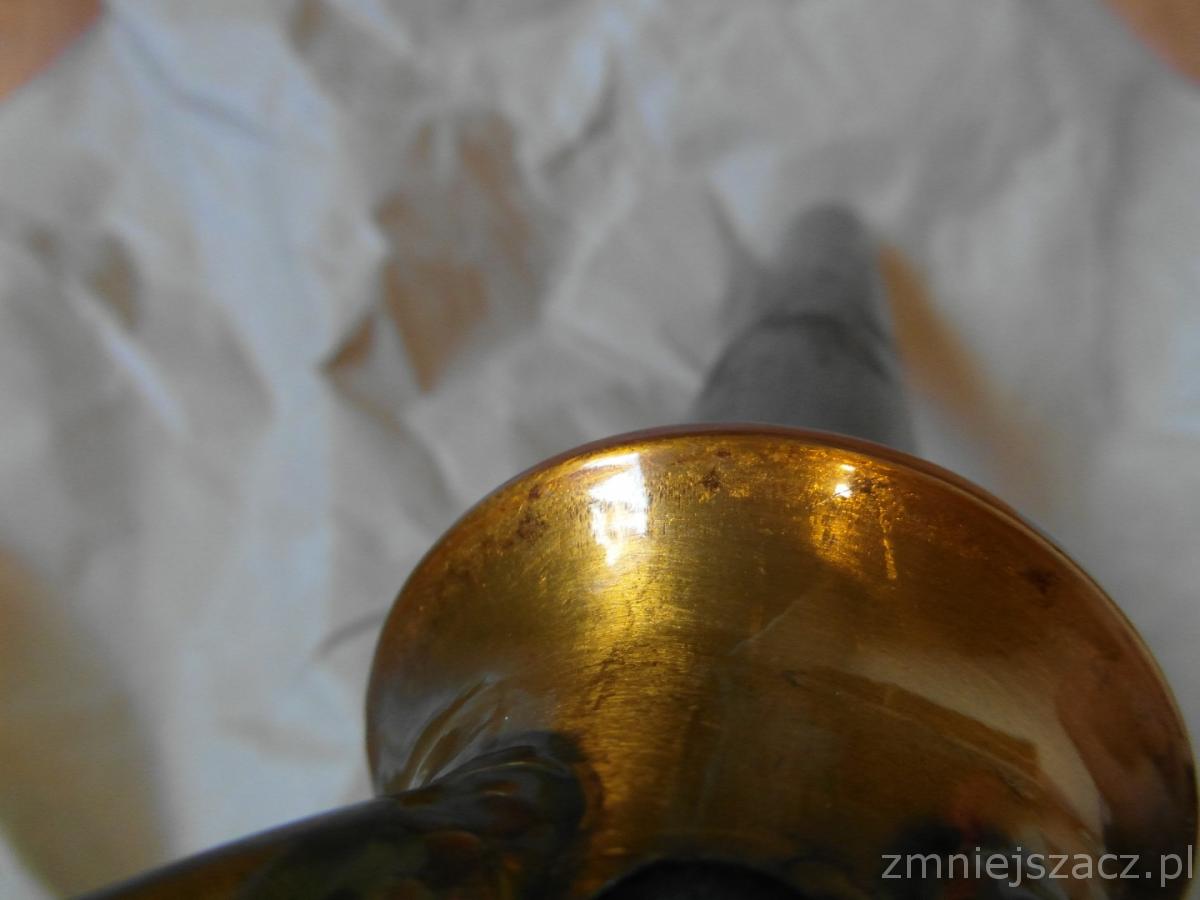

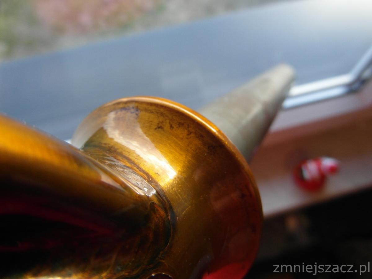

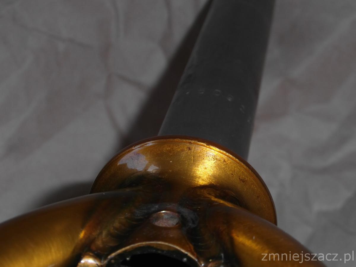

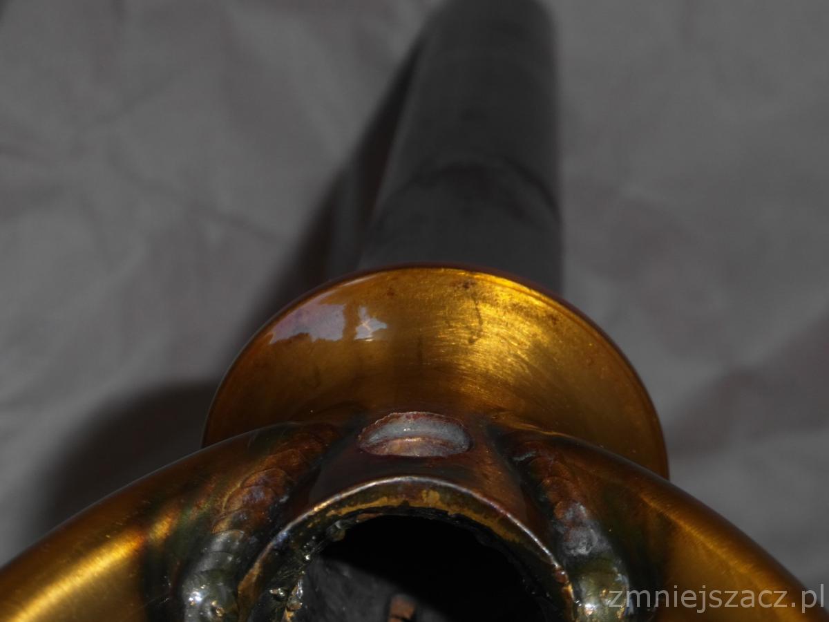

Alex1680 Napisano 25 Kwietnia 2017 Napisano 25 Kwietnia 2017 Skontaktowałem się z dystrybutorem przesyłając zdjęcia. Od razu polecili złożenie reklamacji.Po dzisiejszym demontażu wyczyszczeniu i gruntownej inspekcji sporo wykwitów wyszło.
Mod Team anarchy Napisano 25 Kwietnia 2017 Mod Team Napisano 25 Kwietnia 2017 (k.. to jest jakaś tragedia....!)Z drugiej bardzo dziwne zjawisko... standardowo rdza w takim razie powinna się pokazać na hakach na styku z piastą czy np w dziurce widła pod błotnik a tam widzę czysto. Na malowaniu się nie znam ale to wygląda jakby zaszła jakaś reakcja nieprzewidziana - więcej rdzy jest tam gdzie jest lakier niż tam gdzie go nie ma?!
Alex1680 Napisano 25 Kwietnia 2017 Napisano 25 Kwietnia 2017 Co ciekawe haki i mufa są heat-treated i tutaj na krawędziach jest czysto. Malowanie na 2017 zmieniono i jak widać były ku temu powody.

dovectra Napisano 26 Kwietnia 2017 Napisano 26 Kwietnia 2017 alex1680 (k.. to jest jakaś tragedia....!) z anarchym się zgadzam na 100% Taki ramiak po 1 roku?? a to jest piękna korozja elektrolityczna wije się jak korniki. czy ty masz dynamo?
