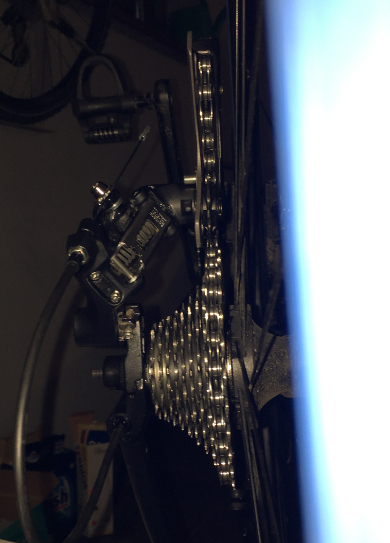

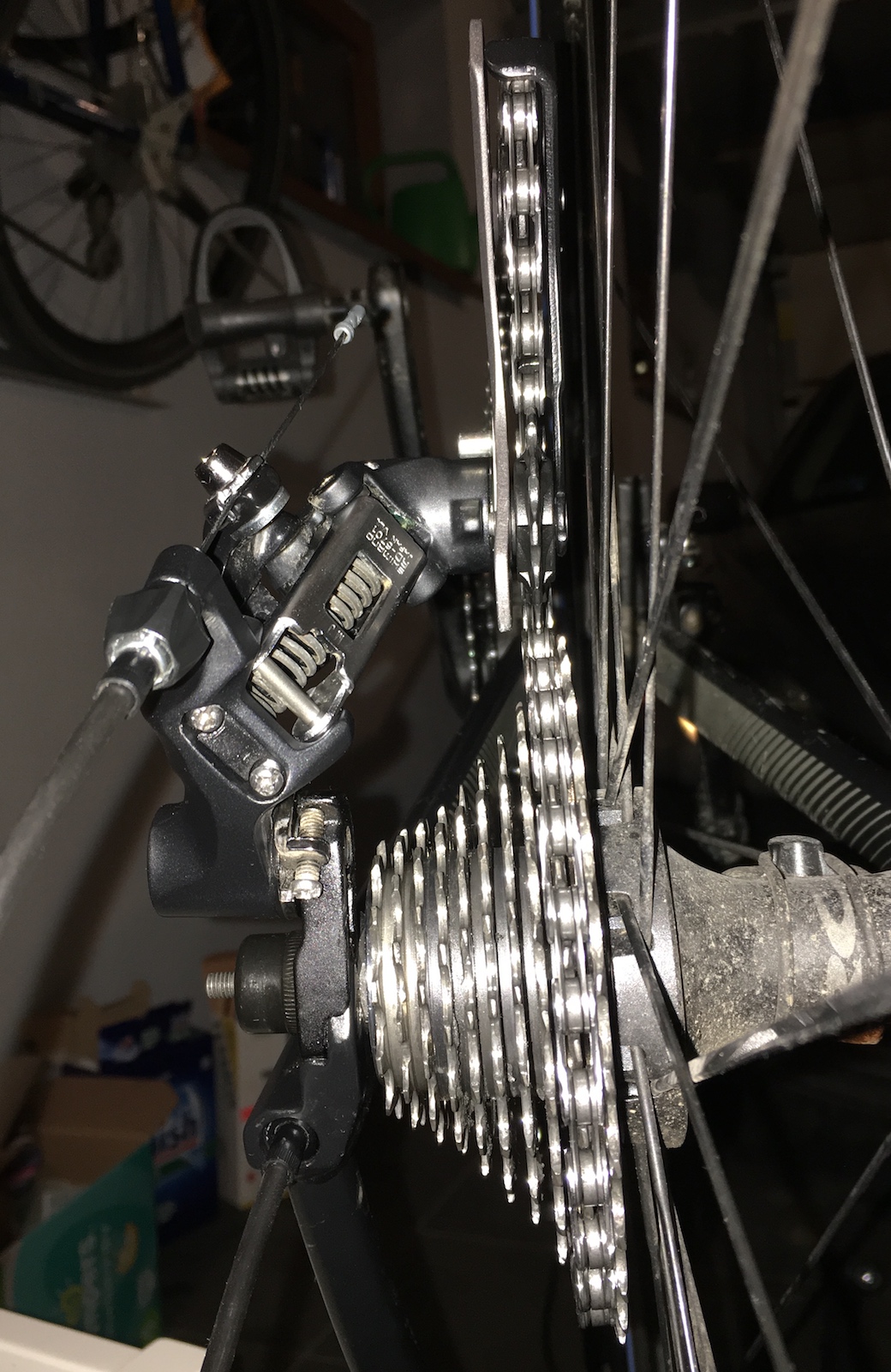

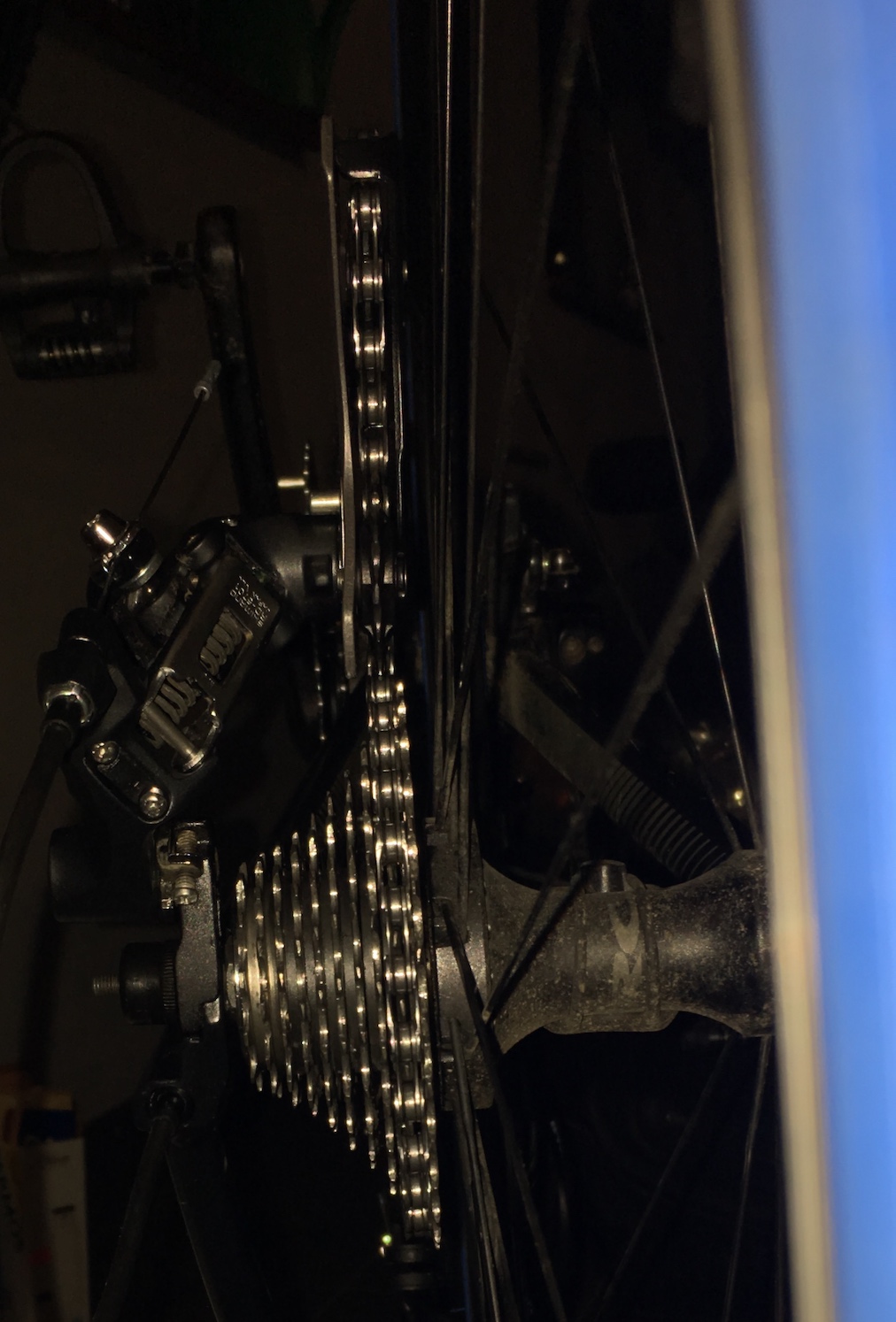

Tatanka Napisano 17 Grudnia 2016 Napisano 17 Grudnia 2016 Wrzuć fotki koła od tyłu,tak żeby dobrze było widać hak i przerzutkę

piosol Napisano 17 Grudnia 2016 Autor Napisano 17 Grudnia 2016 Mam nadzieje że się któreś nadaje Zakres z odkręconą linką.

Tatanka Napisano 17 Grudnia 2016 Napisano 17 Grudnia 2016 Na pierwszym zdjęciu widać że kółka przerzutki nie zgrywają się za dobrze z koronką kasety na której jest łańcuch.To wymaga regulacji.Hak wygląda na prosty.Wymieniaj od najłatwiejszego i sprawdzaj czy pomogło.Linka może zostać

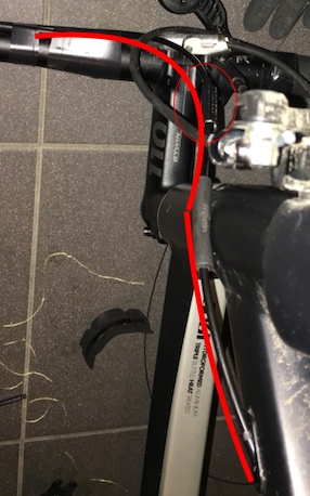

piosol Napisano 18 Grudnia 2016 Autor Napisano 18 Grudnia 2016 Wymieniłem linkę i pancerze niestety jest tak samo ... moze jeszcze gorzej. 2 rzeczy mnie zastanawiaja: na załączonym zdjęciu widać jak idzie ta link od klamkomanetki do ramy (klamkomanetka <-------pancerz-------> pokretlo baryłkowe <-----pancerz-----> rama) - zastanawiam się czy moge usunąć to pokrętło i zrobic tylko 1 pancerz od klamkomanetki do ramy ? może ono komplikuje sprawę ? po wyjęciu linki ma ona w jednym miejscu dość mocne zagięcie - wyczuwalne gdy się ściaga pancerz - jest to chyba w miejscu gdzie linka wygina sie na dole ramy. Czy to może powodować takie dziwne działanie przerzutki czy to jest normalne że ta linka jest załamana ?
tobo Napisano 18 Grudnia 2016 Napisano 18 Grudnia 2016 Nie wiem dlaczego robisz zdjęcia - wszystkie - z kiepskiej perspektywy - od dołu roweru?? Na pancerzu w miejscu styku z ramą nie masz przypadkiem gumowej osłonki chroniącej przed porysowaniem, a nie regulator? Jeśli chodzi o przerzutkę tylną nie ma on żadnego sensu jeśli śruba baryłkowa przy przerzutce działa. Masz klamkomanetki 105 serii 5700 które w skrajnie niedobrym przypadku moga upośledzać pracę przerzutki. Hak może być prosty ale przerzutka i tak będzie ciągnąć łańcuch na kolejne koronki - wiele razy wyginałem hak albo przerzutkę wbrew temu co było widać.
