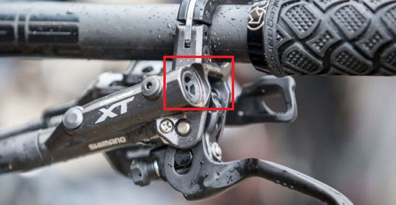

blackiwan Napisano 17 Lipca 2016 Napisano 17 Lipca 2016 Ja miałem problemy z nowymi M8000. Po jednym z maratonów hamulce zrobiły się strasznie twarde. Tłoczki mocno się wysunęły i klocki tarły o tarcze. Przedni rozebrałem, wyczyściłem, przelałem i był ok. Z tylnym niestety było,więcej problemów. Okazało się,że tłoczki się rozsypały. Jako,że rower mam na gwarancji, wysłałem sam zacisk do Shimano. Po tygodniu dostałem nowy zacisk. Przy zakładaniu były problemy z odpowietrzeniem(klamka była strasznie miękka),aż nagle sikło olejem z klamki. Tym razem wysłałem całość, przysłali cały nowy odpowietrzony hamulec(z moim starym pancerzem). Byłem prawie miesiąc bez startowego roweru. Do roweru nie mogłem oczywiście założyć innego hamulca,bo jest te I-Spec II. Na szczęście mam jeszcze fulla 140mm na, którym jako tako mogłem startować. W nim mam M596 i jak na razie 2 lata bez problemów, tylko klocki zmieniam,a rower jest ostro ciorany po górach. W poprzednim rowerze miałem magury MT4 i też dwa sezony przejechałem bez problemów. Jedynie można przyczepić się do delikatnych korpusów z plastikowymi śrubkami. Jak wymieniałem płyn to o mało ich nie zniszczyłem.
SovaLTD Napisano 17 Lipca 2016 Napisano 17 Lipca 2016 Klamki też masz M8000 czy tylko same zaciski? Można wiedzieć skąd ci dokładniej sikało z tych klamek?

blackiwan Napisano 17 Lipca 2016 Napisano 17 Lipca 2016 Klamki też masz M8000 czy tylko same zaciski? Można wiedzieć skąd ci dokładniej sikało z tych klamek? Tak mam całe nowe M8000, zaciski i tak są takie same jak w starszych M785 i M675. Sikło tam gdzie zaznaczylem na czerwono.
Ychu Napisano 17 Lipca 2016 Napisano 17 Lipca 2016 Ja sie pytam cczemu wielkie S spadlo z piedestalu?? Na własne życzenie , tyle.
SovaLTD Napisano 17 Lipca 2016 Napisano 17 Lipca 2016 Tak mam całe nowe M8000, zaciski i tak są takie same jak w starszych M785 i M675. Sikło tam gdzie zaznaczylem na czerwono. Ja mam właśnie zaciski 675 i klamki M8000 i odpukać żadnych problemów, ale myślałem, że te klamki są bardziej odporne na zeszczanie się, a tu jednak nie do końca Jeśli ja miałbym rower przeznaczony głównie w góry, to bym się nawet nie zastanawiał i od razu bym wymienił hebel na Zee/Saint i nie martwił się hamulcami. Te hample są przeznaczone do jady w górach i pewnie nie ma z nimi problemów (chyba, że jednak są?). Może się ktoś wypowiedzieć kto używał zwykłych hampli i przesiadł się na zee/saint? Jest spora różnica?
