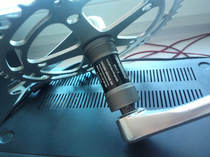

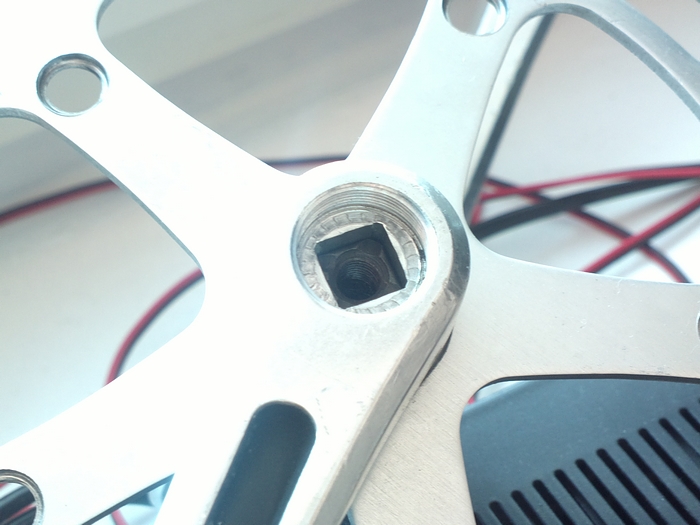

motobecane_ Napisano 2 Lipca 2016 Autor Napisano 2 Lipca 2016 dobra, mam suport. ale pojawiła się jeszcze jedna wątpliwość: korba nie wchodzi do końca na oś suportu. z drugiej strony wejść głębiej nie może bo już nie ma miejsca. najlepiej to widać na zdjęciach. na stary suport też w sumie nie wchodziła, do końca. czy tak może zostać?
cervandes Napisano 2 Lipca 2016 Napisano 2 Lipca 2016 Moim zdaniem wszystko wygląda jak najbardziej normalnie.
