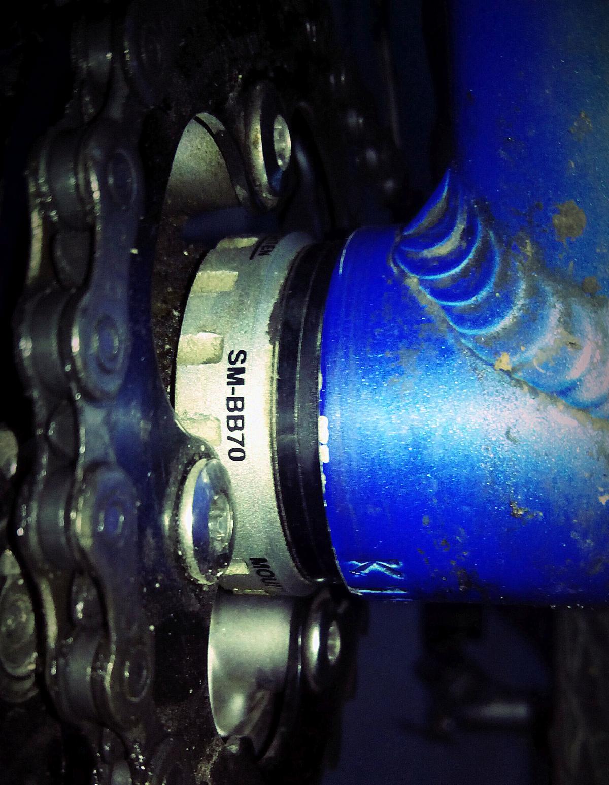

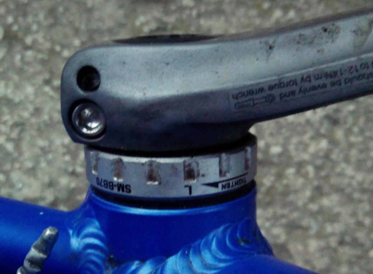

Do tego będę musiał przełożyć podkładki. Obecny stan na fotkach. Ile muszę przełożyć podkładek ze strony zębatek na drugą stronę?
Czy to zadziała?

Co do podkładek to raczej nikt Ci nie podpowie - musisz sam ustawić właściwą linię łańcucha. Nie ma recepty ''daj jedną mniej lub więcej''.
Co do misek, to jak na nie popatrzysz, zauważysz szybko że prawa ma więcej gwintu niż lewa, więc lewa została przewidziana pod max jedną podkładkę, wsadzenie 2 to (co prawda jeszcze nie nachalne) proszenie się o kłopoty, jeśli wsadzisz 3 pod lewą miskę, gwintu w ramie będzie zaledwie kilka zwojów.
