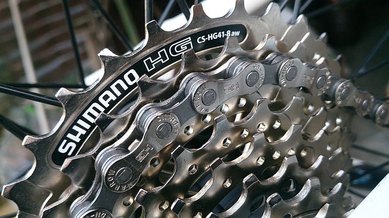

cervandes Napisano 10 Kwietnia 2015 Napisano 10 Kwietnia 2015 Witajcie. Wg katalogu shimano zaprzestano produkcji tak lubianego przez wielu łańcucha HG50. W ofercie na rok 2015 znajdziemy dwa modele: "gumka od majtek" HG40 oraz nowy, zastępujący wyższe modele HG71. Nie znalazłem zbyt wielu opinii na temat nowego produktu: Kupiłem właśnie dzisiaj łańcuch Shimano z nowej oferty - model HG71. Kosztował mnie w lokalnym sklepie rowerowym (mam tam już niewielki rabat) 50,20 PLN. Na opakowaniu napis Made in Taiwan. Liczę na to, że będzie porównywalny lub lepszy od starego HG50. Aktualnie założyłem HG71 i zobaczymy jak będzie. Ma dopiero 60 km, więc jeszcze nawet nie mierzyłem zużycia, ale już przy wyciskaniu sworznia podczas skracania pod spinkę czuć, że sworzeń jest bardzo twardy i mocno zakuty. Wyszedł z wielkim trudem i głośnym trzaskiem. Kolor też ma jakiś inny niż w tańszych modelach, więc materiał chyba jednak lepszy. Jeśli więc chcecie nadal na starych modelach jeździć proponuję zrobić zapas

cervandes Napisano 11 Kwietnia 2015 Autor Napisano 11 Kwietnia 2015 Dobra, ja miałem x8.99 kupić ale w sklepie moim ulubionym w Gdańsku(nie będę reklamy robił) dałem się namówić na HG71. Wczoraj założyłem, na nową HG41-8-11-30. Pierwsze wrażenie bardzo, bardzo dobre. Też przy wydłubywaniu pinu pod spinkę miałem wrażenie, że to najtwardszy łańcuch z jakim miałem do czynienia. Pracuje bardzo przyjemnie, zdam relację ile u mnie wytrzymał w osobnym temacie. Dodam, że HG50 kończył u mnie żywot po 2500km.

cervandes Napisano 18 Września 2015 Autor Napisano 18 Września 2015 Wcześniej na ósemce robiłem 2,5k na HG50 który był uważany za wzór wytrzymałości. Obecnie jeżdżę szybciej i ostrzej, i HG71 mimo tego mniej się wyciągnął na takim samym dystansie. Mam już drugi HG71 w tym sezonie, wygląda na to, że trzyma jakość pierwszej sztuki, też jest bardzo dobrze. Wizualnie bardzo fajnie, kultura pracy wzorowa (używam shimano ptfe) a trwałość większa niż HG50. Bardzo dobrze wydane 45pln.
