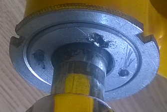

johnnyno Napisano 19 Września 2014 Napisano 19 Września 2014 Chcę naprawić rowerek mojemu synkowi, bo ma straszne luzy w supporcie. Staram się zdiagnozować problem, ale nie wiem jak to ... rozkrecić. Pierścień mogę odkrecić, ale dalej są jakieś trzy otwory i za cholere nie wiem jak się za to zabrać (jak na zał. zdjęciu). Jakiś specjalny klucz potrzeba? Co tam wogole w srodku sie znajduje, nie rozleci mi sie to na 100 elementow?
firefoks Napisano 19 Września 2014 Napisano 19 Września 2014 Pewnie jest jakiś specjalny klucz trójpalczasty ale równie dobrze można się obejść bez niego za pomocą młotka i śrubokręta a jeszcze lepiej jakiegoś cienkiego pręta. Gwint tu jest normalny prawy, czyli odkręca się w lewo. W środku znajdziesz kulki i prawdopodobnie rozwalony wianek, stąd te luzy. Można dać nowe łożysko z wiankiem, same kulki (tylko oczywiście odpowiednio więcej) lub założyć kompaktowy wkład suportu.
Garlock Napisano 19 Września 2014 Napisano 19 Września 2014 To co masz w środku i instrukcję demontażu masz tu: http://bialogardiokolice.jcom.pl/?page=Artykuly/Budowa_suportu A klucz powinien być w tym stylu: http://www.parktool.com/uploads/thumbnails/uploads/products/6482eb26eaaef1dc095dfa107771548cb30b4e84_800x700.jpg http://www.parktool.com/uploads/thumbnails/uploads/products/a16943f093c4a81c784b61e69c7b4e7e40d9dfd1_430x390.jpg Do odkręcenia nakrętki kontrującej taki klucz (hakowy): http://domtechniczny24.pl/bilder/klucz-hakowy-regulowany-35-50mm.jpg

Garlock Napisano 20 Września 2014 Napisano 20 Września 2014 Dlatego zamiast kluczy kolkowych wystarczy kawał gwoździa czy wybijak plus młotek (zmasakrujesz tym suport), potem wywalasz stary suport do smieci i za 25 zł kupujesz kompaktowy (plus klucz do suportów)

Mardrom Napisano 20 Września 2014 Napisano 20 Września 2014 Mozna to tez rozkrecic takowym kluczemhttp://ikartrans.pl/allegro/miasto-rowerow/D6701F87-6D1C-4B79-8E8D-8C4C442A699A.JPEGPo jego zewnetrznej stronie na dole widać specyficzne zakrzywienie + ząbek. Klucz kosztuje grosze a już nie raz nim sobie poradzilem w prawie identycznej sytuacji A co do miski to raz mi sie udalo stare wiertło wwiercić w miskę po czym używając wiertełka odkręciłem ją i wywaliłem. Wiertło i miseczka stracone, ale wiertło było stare no a suport i tak zamierzałeś zmieniać

Garlock Napisano 22 Września 2014 Napisano 22 Września 2014 Czyli korby są na klin. To faktycznie chyba trzeba będzie odbudować istniejący suport. Chyba, że zdecydujesz się na zakup korby na kwadrat. Tylko, że trudno kupić taką dziecinną z krótkimi ramionami. Mnie się kiedyś udało w lokalnym sklepiku kupić taką za 25 zł. Wałcz też robi takowe: http://romet-walcz.pl/pl/component/virtuemart/18/20/czesci-rowerowe/zespoly-korbowe/zespoly-i-rzedowe/zespoly-i-rzedowe-z-korbami-stalowymi/zespol-1-rzedowy-z-korba-oblewana-typu-tp-s-12-13-17-detail?Itemid=0 Ale chyba nie bardzo ma sens inwestowanie w rower z którego dziecko za rok czy dwa wyrośnie. Najtaniej pewnie wyjdzie zaniesieniu roweru do serwisu i zlecenie naprawy suportu.
johnnyno Napisano 25 Września 2014 Autor Napisano 25 Września 2014 Byłem w serwisie rowerowym. Pan przyłożył śrubokręt, puknął młotkiem 5x i po sprawie Nawet mnie nie skasował!
