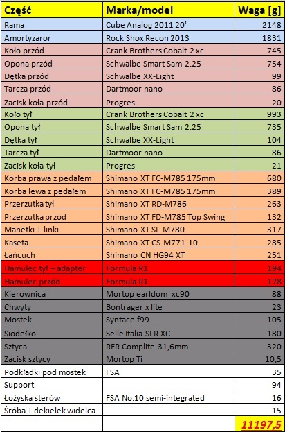

Witam serdecznie.
Niestety wciągnęło mnie. Planowałem zmienić tylko amortyzator, a ze stockowego roweru zostały już tylko praktycznie rama sztyca i opony. Chciałbym zaprezentować Wam mój projekt, który wciąż rozwijam. W panach mam zejście poniżej 10kg, myślę że to będzie optymalna waga zważywszy na to że rama waży 2148g !!! Poniżej przedstawiam specyfikację:
Część                                     Marka/model                               Waga [g]
Rama                                     Cube Analog 2011 20'                    2148
Amortyzaror                            Rock Shox Recon 2013                1831
Koło przód                              Crank Brothers Cobalt 2 xc           745
Opona przód                           Schwalbe Smart Sam 2.25            754
Dętka przód                            Schwalbe XX-Light                         99
Tarcza przód                           Dartmoor nano                              86
Zacisk koła przód                    Progres                                           20
Koło tył                                  Crank Brothers Cobalt 2 xc            993
Opona tył Schwalbe                Smart Sam 2.25                            735
Dętka tył                                Schwalbe XX-Light                         104
Tarcza tył                               Dartmoor nano                              86
Zacisk koła tył                         Progres                                           21
Korba prawa z pedałem            Shimano XT FC-M785                    680
Korba lewa z pedałem              Shimano XT FC-M785                    389
Przerzutka tył                          Shimano XT RD-M786                    263
Przerzutka przód                     Shimano XT FD-M785 Top Swing    132
Manetki + linki                        Shimano XT SL-M780                      317
Kaseta                                   Shimano XT CS-M771-10                 285
Łańcuch                                Shimano CN HG94 XT                      251
Hamulec tył + adapter             Formula R1                                     194
Hamulec przód                       Formula R1                                     178
Kierownica                             Mortop earldom  xc90                       88
Chwyty                                  Bontrager x lite                                 23
Mostek                                  Syntace f99                                    105
Siodełko                                Selle Italia SLR XC                           180
Sztyca                                   RFR Complite 31,6mm                    320
Zacisk sztycy                        Mortop  Ti                                        10,5
Podkładki pod mostek            FSA                                                 35
suport                                                                                           94
Łożyska sterów                    FSA No.10 semi-integrated                  16
śruba + dekielek widelca                                                                15
                                                                                                 11197,5
Link do fotek: https://plus.google.com/108100785463347975573/posts/DcFqDMRdnM2
Pozdrawiam cezartbg Piszcie co Wam się podoba a co nie ;). Byłbym wdzięczny za wasze rady ponieważ jest to mój pierwszy projekt.

bardzo niekonsekwentny projekt szczerze mówiąc. Nie wiem za ile kupiłeś poszczególne cześci, ale masz jedne z najlżejszych na rynku hamulców i jednąc z najcięższych ram jakie widziałem  dziale manii lekkości :D
Plus za koła, zawsze mi się podobały (przed wrzuceniem na wagę oczywiście hehe)
Hheh, przyznaję że projekt jest niekonsekwentny ale jak wspomniałem planowałem zmienić tylko amortyzator. Co do hamulców i kół kupiłem je wg mnie po bardzo okazyjnych cenach ;). Wiem że kobalty nie należą do lekkich ale skusił mnie ich wygląd. Może za kilka sezonów wymienię ramę ale to już nie będzie ten sam rower, a bardzo odpowiada mi jej geometria i malowanie.
