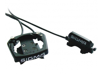

bazzz Napisano 12 Kwietnia 2015 Napisano 12 Kwietnia 2015 W instrukcji PDF ze strony SIGMY jest zdjęcie podstawki kablowej z jaką ROX 6.0 współpracuje. Nr kodowy produktu 00433 - Działa z wcześniej wskazanymi licznikami. Zdjęcie w załączniku. Ciekawe, ile obrotów koła potrzeba do pierwszego pomiaru ? Czy też 5 jak w wersji bezprzewodowej? Kadencji nie można tak podłączyć z ROX 6.0 , tylko przewodowy czujnik prędkości.
rzezniol Napisano 12 Kwietnia 2015 Napisano 12 Kwietnia 2015 Ile Rox 6.0 ma styków na spodzie obudowy ? Aż dziw bierze że Sigma stosuje tak wiele różnych rozwiązań w jednej serii liczników ... Pozdro
rzezniol Napisano 12 Kwietnia 2015 Napisano 12 Kwietnia 2015 Rox 9,1 ma 6 styków ... z czego 2 do rozpoznania wpięcia w podstawkę roweru i 4 do transmisji na kablu z komputerem ... I jak już pisałem styki z podstawki nie reaguje na pobudzenie od czujnika przewodowego. Pozdro
Andrewwojownik Napisano 12 Kwietnia 2015 Napisano 12 Kwietnia 2015 Rox 6.0 ma 4. @bazzz mam dokladnie coś takiego. Łapie po 2-3 (tzn pokazuje prędkość, bo nie miga jak się wpina licznik, bo nic się nie musi wybudzać jak w przypadku bezprzewodowego). 9.1 ma inna stacje dokująca, gdzie na dole są 4 piny i jeden po lewe i prawej. Prawdopodobnie poprawia to szybkość transferu, bo z roxa 6.0 strasznie wolno zgrywa, a on ma logowanie tylko co 10 sekund. 9.1 ma konfigurowalne 1,2,5 sek i do tego może trzymać kilka wycieczek, więc prawdopodobnie by wieki zgrywało dane na czyms takim co jest w starszych roxach.
