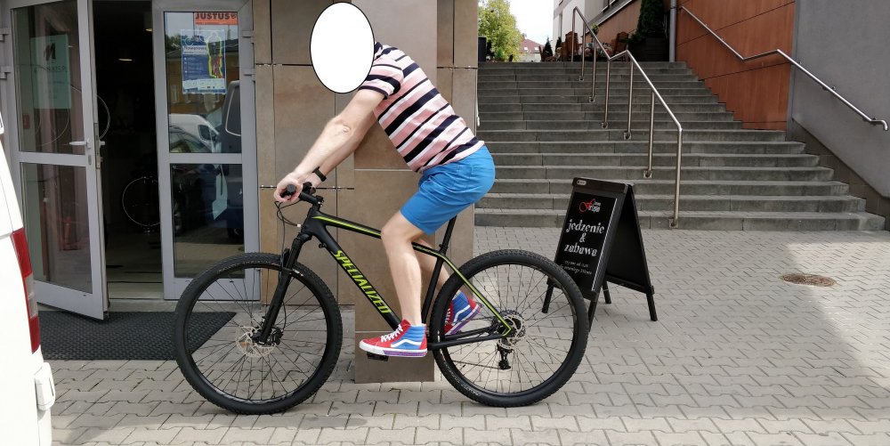

squirrelkuss
Podejrzewam że będę nie pierwszy - mam 180 cm wzrostu i nogę do krocza 85 cm. Przymierzam się do Speca Epic HT pro. Jeżdżę głównie po płaskim + 4-5 maratonów rocznie.
Czytałem o podobnym problemie kolegi ale wywody były na temat fulla więc to raczej co innego. Co myślicie?

squirrelkuss
Wybrałem rozmiar L. Niby proponują taką ramę od 178 cm wzrostu ale podobno połowa osób przy 180 cm bierze M. Nogę mam 85cm i przyznam że jak wezmę rower między nogi to dużo nie zostało także jak ktoś ma 180 wzrostu ale krótszą nogę np 83 to chyba raczej dla niego M.
Tak wyglądam na jakimś przykładowym Epicu w rozmiarze L.

JuraMałopolska
Wydaję się jak by ten rower był za mały dla ciebie...

squirrelkuss
@JuraMałopolska No właśnie - i to jest ciekawe :) Na pewno pojadę na fitting. Sam z siebie będę chciał niższą pozycję więc pewnie wpadnie mostek na minusie albo 2-3 podkładki niżej. Od 178 cm zalecają rozmiar L. Uważam że wszystko zależy od nogi bo przy nodze około 82-83 cm może być już ciasno z wzięciem roweru między nogi co po części zgadza się z suchym wymiarem geometrii.
