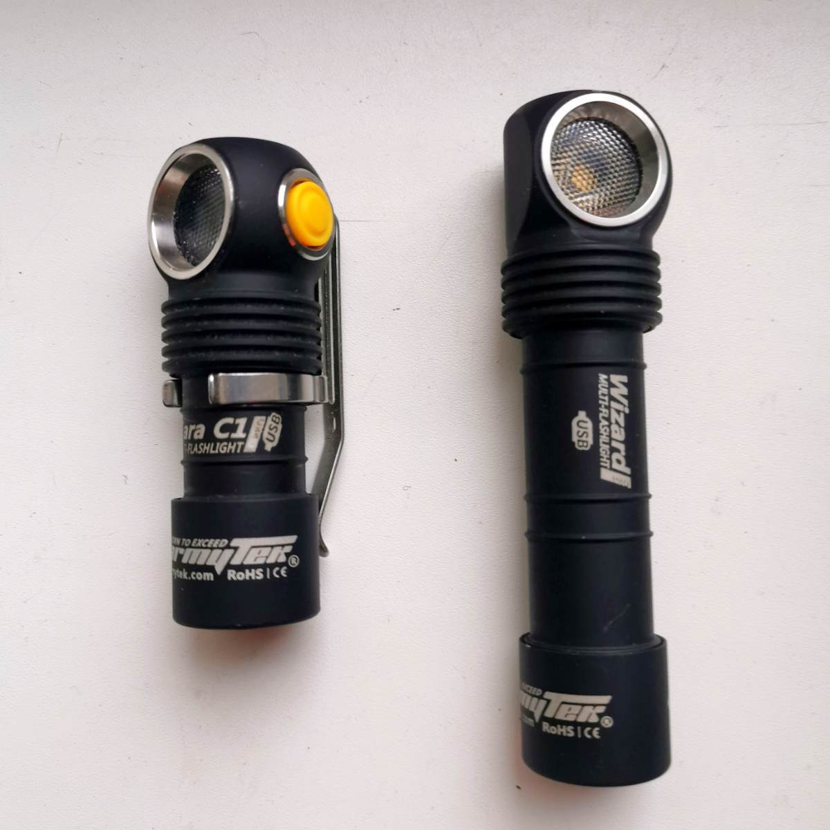

Wizard jest świetny. Jak do lasu, to tylko ciepła dioda. Jednak Wizard jest fajny jako uzupełnienie, bo fajnie świeci szeroko, ale dość niedaleko (jak na jazdę na rowerze).

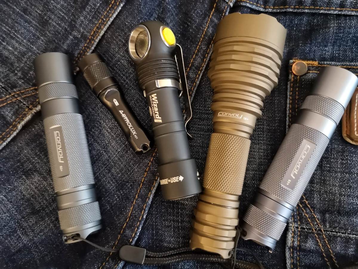

Lepiej w tym przedziale cenowym wybrać Convoy S21 oraz Convoy C8+ jako długie światła. Spokojnie starczy kasy na dwie latarki, akumulatory i ładowarkę. Trzeba pamiętać, że te światła powinny być wykorzystywane tylko w lesie. Na drogi z innymi użytkownikami się nie nadają. Z resztą tak samo jak Wizard.

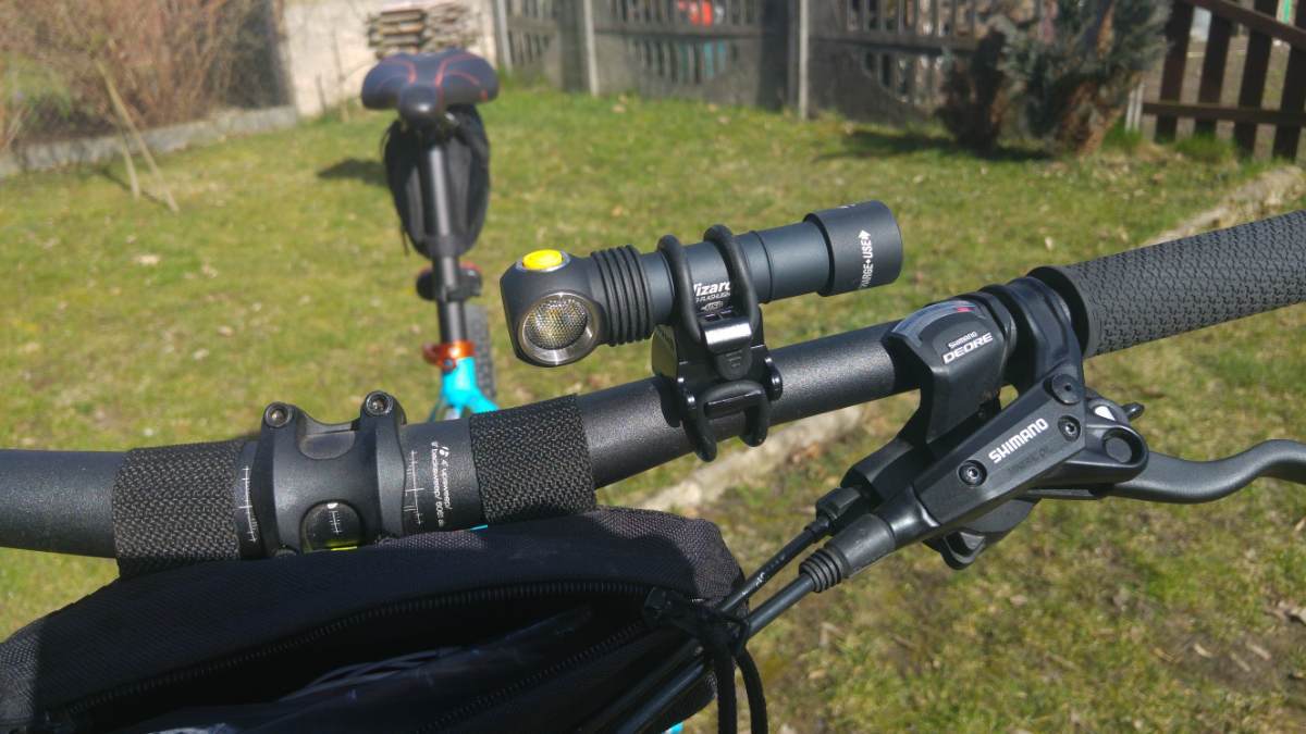

Myślę że odległość na jaką świeci Wizard w zupełności wystarczy (125m) nawet do szybszej jazdy może nie zjazdwo DH ale kto jeździ DH w nocy he he. Convoy S21 duża i ciężka na aku 21700, a convoy C8+ to typowy szperacz, zgodzę się jak mówisz jedna i druga, jedna świeci dość szeroko a druga daleko jako światło długie ale nie wyobrażam sobie takich dwóch wielkich lamp na kierownicy...
Mój Wizard koło pojej c8+ a s21 gruba parówka he he

S21? Duża i ciężka na kierownicę?! 21700 to zaleta nie wada :) nie jest dużo większa niż S2+, z której bardzo dużo ludzi korzysta. Niestety rozkład światła Wizarda tak średnio nadaje się kap jedyne światło do. Lasu. Oczywiście każdy jeździ w innych latach i z innymi prędkościami. Bałbym się polecać Wizarda jako jedyne światło do lasu. Zasięg ponad 100m, to umówmy się fajnie wygląda na papierze. Fakt, że ma boost, ale tu chodzi o rozkład światła i długość świecenia jak najdalej. Taka S21 lub S11 dużo lepiej sobie z tym radzi nawet bez boosta.
Można też pomyśleć nad Sofirn SC31 pro - będzie dalej świeciła niz Wizard i w dalszym ciągu dość szerokio.Do tego Anduril - można sobie zaprogramować + ładownie USB-C.
C8+ jako doświetlenie jak najbardziej ma sens, ale jako opcja. Da się zamieścić na kierownicy. Chociaż faktycznie kobyła spora :)
