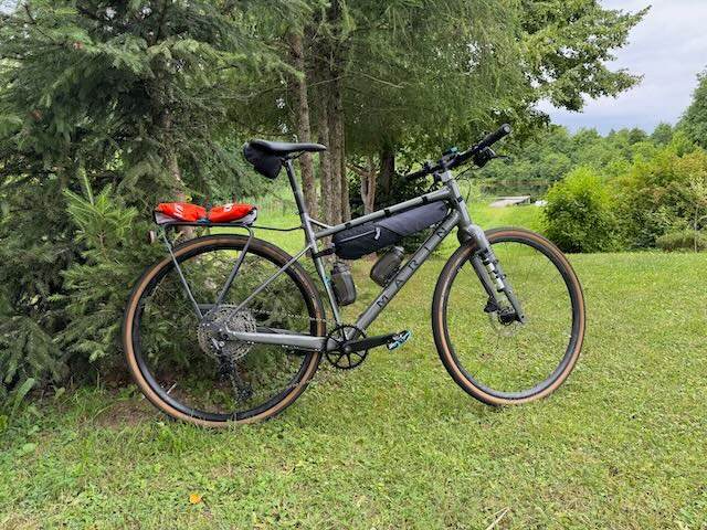

Według producenta do tego Treka wchodzi opona max 40c. To nie jest wiele. Mam Marina DSX 1 (a żona ma DSX 2). Tu wchodzi opona 2.1cala (sprawdzałem) i wtedy teren nie straszny. Fabryczna jest 45c i to jest dobra szerokość, choć fabryczna opona jest dość ciężka (nazywa WTB Riddler i ma taki bieżnik, ale to opona drutowa, której nie ma w katalogu WTB). Obecnie żona ma 50c i to jest już lux. Sam rower jest bardzo fajny. Model DSX 2 poza napędem 12s ma lżejsze koła pod opony bezdętkowe. Hamuje, skręca, lekki. Pozostaje kwestia błotników - do pracy się przydają. To nasze rowery na wycieczki nizinne. Na miasto można mieć mniej biegów, a za to błotniki i osłonę łańcucha. Żona ma też miejski rower. Ja nie i daje radę do biura (ale ja do biura raz na kilka dni).

Po ostatniej wycieczce doszło do mnie, że na stare lata amortyzowana sztyca do Marina DSX się by przydała (27.2mm). Do tej pory miałem teleskopową Post Moderne w rowerze miejskim i to działało tak sobie. Kupiłem też niedawno szwagierce w prezencje sztycę BySchulz i to jest mercedes, ale waży też tyle co samochód (poszło do ciężkiego elektryka). Ale byłem pod wrażeniem komfortu. Sam pod uwagę biorę karbonową Canyon/Ergon, Cane Creek eeSilk(lub+) , podobną konstrukcję z BBB oraz podróbkę eeSilk z Ali. Te dwie ostatnie to połowa ceny pierwszych. Red Shift to już troszkę drożej i ciężej ale chętnie usłyszę opinie. Czy ktoś ma dobre/złe doświadczenia ze sztycami amortyzowanymi do ok. 400g? Nadal chodzi o dość aktywną jazdę a nie bujanie z pionowymi plecami.
