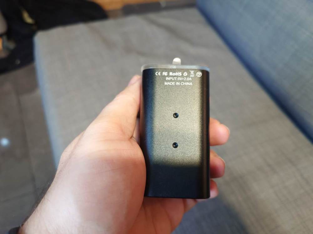

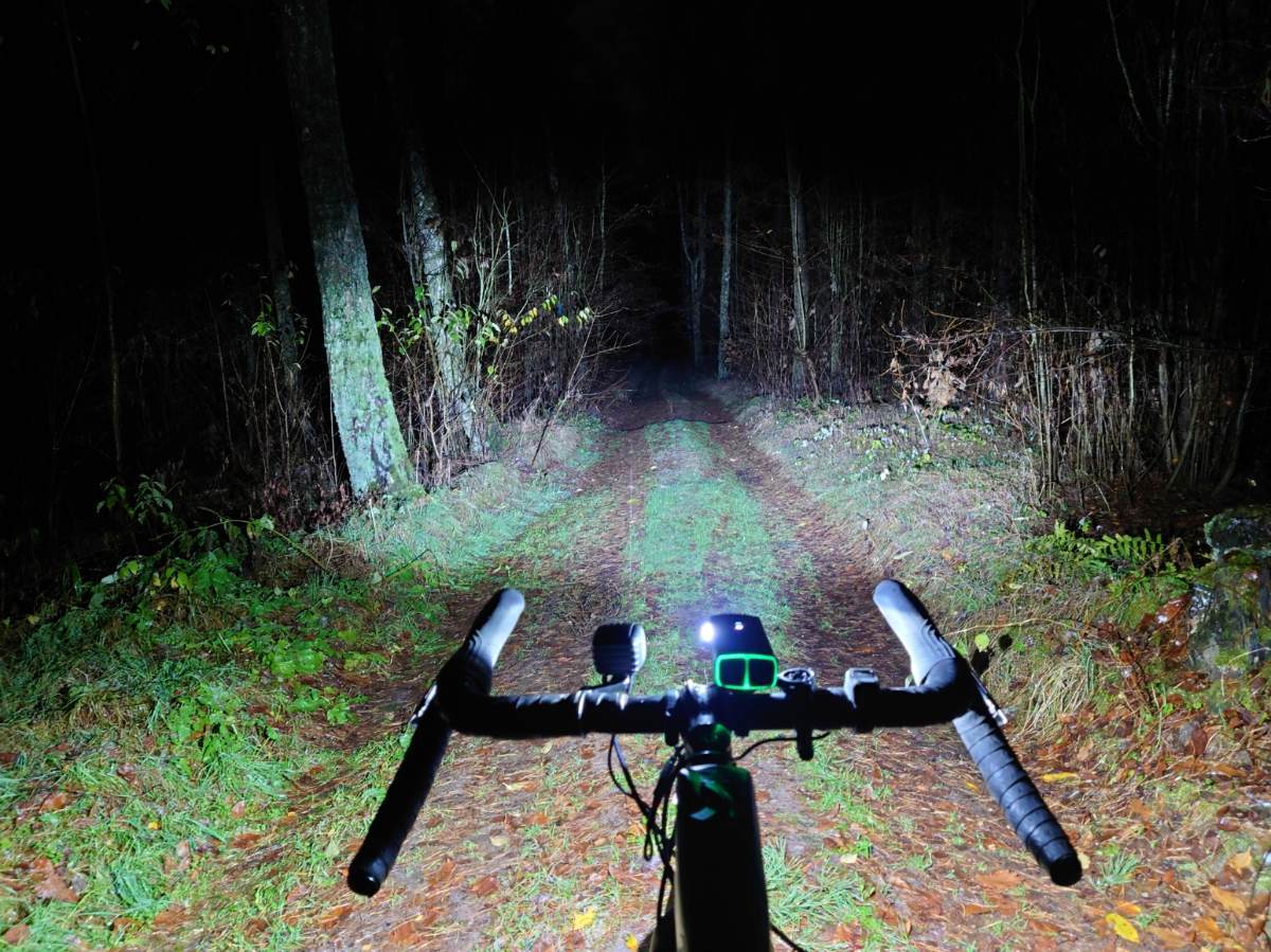

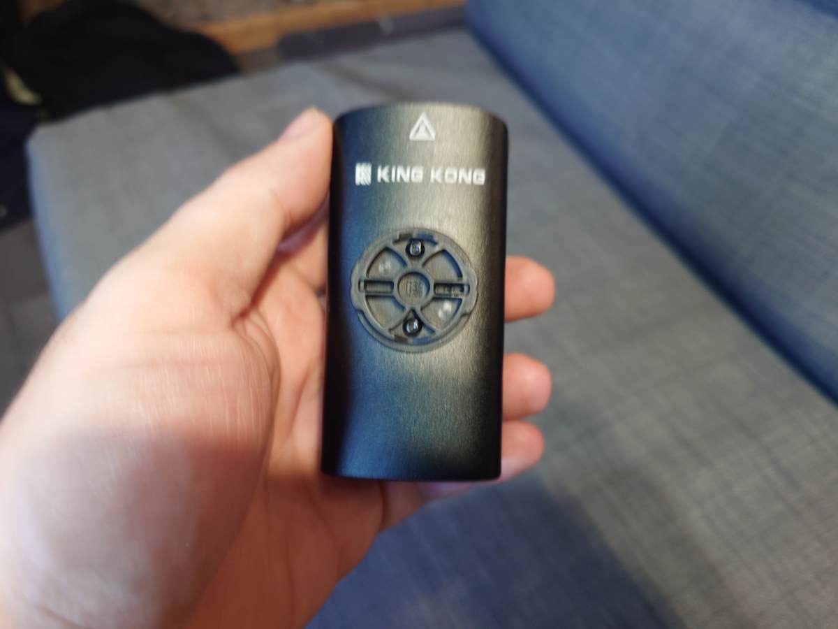

Najbardziej pozamiatała ceną 😂. Ale ogólnie wygląda spoko poza tym, że znów tak jak w wersji z kamerą soczewka jest w dolnej części lampki.
